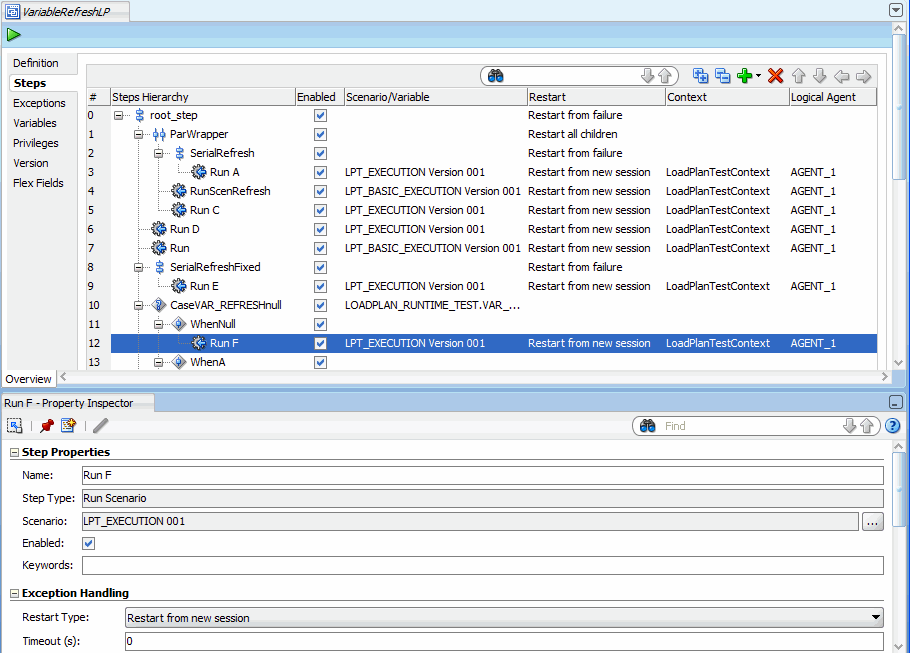

ロード計画エディタは、ロード計画を設計するための単一の環境を提供します。図14-2では、ロード計画エディタの概要を示しています。
図14-2 ロード計画エディタの「ステップ」タブ
図14-2の説明が続きます。
「図14-2 ロード計画エディタの「ステップ」タブ」の説明
ロード計画ステップは、ロード計画エディタの「ステップ」タブで追加、編集および編成します。ステップ階層表では、ロード計画のステップの編成を定義します。この表の各行はステップを表し、その主なプロパティが表示されます。
パッケージ、統合インタフェース、変数、プロシージャ、シナリオなどのコンポーネントをデザイナ・ナビゲータからステップ階層表にドラッグして、これらのコンポーネントのシナリオ実行ステップを作成できます。
ステップ追加ウィザードまたはクイック・ステップ・ツールを使用して、このロード計画にシナリオ実行ステップや他のタイプのステップを追加することもできます。詳細は、14.2.2.1項「ロード計画ステップの追加」を参照してください。
ステップ階層表の上部にあるロード計画エディタのツールバーには、ロード計画のステップを作成、編成および順序付けするためのツールが用意されています。図14-2は、様々なツールバー・コンポーネントの詳細を示しています。

14.2.4.3 再開動作の定義
「再開タイプ」オプションでは、ロード計画再開時のエラー・ステップの再開方法を定義します。「再開タイプ」パラメータは、プロパティ・インスペクタの「例外ハンドリング」セクションで定義できます。
ステップ・タイプに応じて、「再開タイプ」パラメータには、表14-5にリストした値を設定できます。
表14-5 再開タイプの値
ステップのタイプ 値と説明
シリアル
  • すべての子の再開: ロード計画の再開時にこのステップがエラーの場合、一連のステップは最初のステップから再開されます。
  • 失敗から再開: ロード計画の再開時にこのステップがエラーの場合、一連の子ステップは失敗したステップから開始されます。
パラレル
  • すべての子の再開: ロード計画の再開時にこのステップがエラーの場合は、すべての子ステップがステータスに関係なく再開されます。これがデフォルト値になります。
  • 失敗した子から再開: ロード計画の再開時にこのステップがエラーの場合は、失敗した子ステップのみが並列して再開されます。
シナリオ実行
  • 新規セッションから再開: ロード計画の再開時にこのシナリオ実行ステップがエラーの場合は、シナリオが開始され、新規セッションが作成されます。これがデフォルト値になります。
  • 失敗したステップから再開: ロード計画の再開時にこのシナリオ実行ステップがエラーの場合は、エラーのステップからセッションが再開されます。このステップ内のすべてのタスクが再開されます。
  • 失敗したタスクから再開: ロード計画の再開時にこのシナリオ実行ステップがエラーの場合は、エラーのタスクからセッションが再開されます。
失敗したステップまたはタスクから再開されるセッションには、20.4項「セッションの再開」で説明する制限が適用されます。
