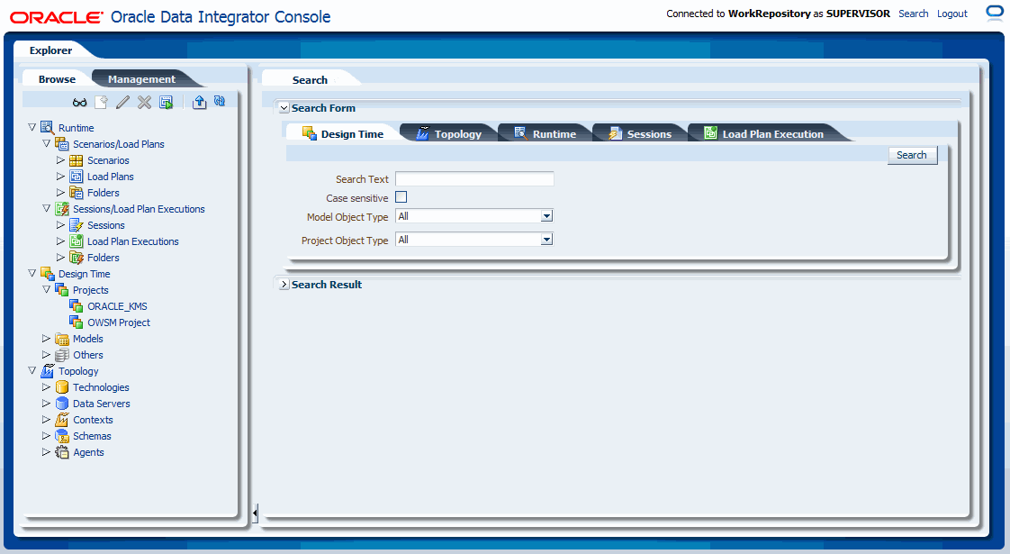

Oracle Data Integratorコンソールは、ADF-Facesフレームワークを使用したWebインタフェースです。
図22-1は、Oracle Data Integratorコンソールのレイアウトを示しています。
図22-1 Oracle Data Integratorコンソール
この図はODIコンソールを示しています。
「図22-1 Oracle Data Integratorコンソール」の説明
Oracle Data Integratorコンソールでは、左側のパネルの2つのナビゲーション・タブに、現在のユーザーが使用できるオブジェクトが表示されます。
  • 「参照」タブには、参照および編集可能なリポジトリ・オブジェクトが表示されます。このタブでは、セッションおよびエラー表の管理もできます。
  • 「管理」タブは、リポジトリおよびリポジトリ接続の管理に使用します。このタブを使用できるのは、スーパーバイザ権限がある接続ユーザー、または最初のリポジトリ接続を設定するユーザーです。
右側のパネルには次のタブが表示されます。
  • 「検索」タブは常に表示可能で、接続されているリポジトリ内のオブジェクトを検索できます。
  • マスター/詳細タブは、参照または編集中のオブジェクトごとに表示されます。同時に複数のオブジェクトの参照または編集が可能であることに注意してください。
ナビゲーション・タブの上部にある検索フィールドを使用すると、ナビゲーション・タブが閉じている場合でも「検索」タブを開くことができます。
