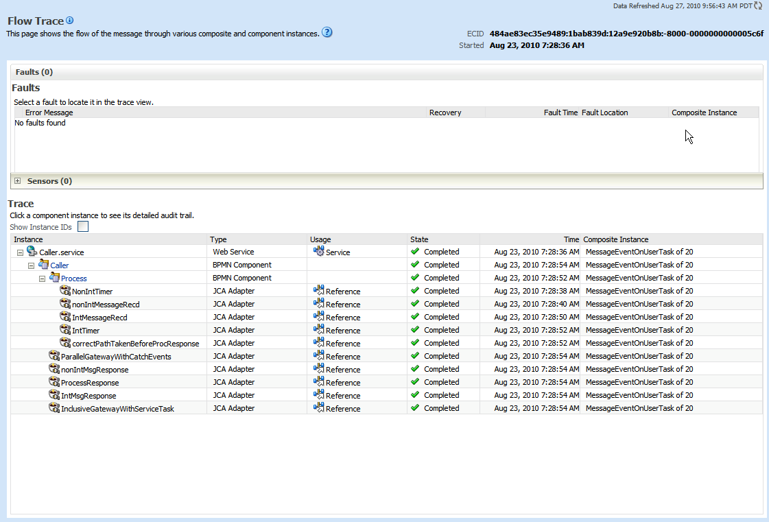

    「フローのトレース」ページに、次の詳細が表示されます。
    • 「フォルト」セクションには、SOAコンポジット・アプリケーションを構成するサービス、サービス・コンポーネントおよび参照で発生しているフォルトが表示されます。センサーを使用すると、実行時にBPMNプロセスのアクティビティ、変数およびフォルトを監視できます。フォルトを選択すると、「トレース」セクションでは、フォルトが発生した行が強調表示されます。フォルトを閉じると、「トレース」セクションの選択がクリアされます。
    • 「センサー」セクションには、SOAコンポジット・アプリケーションのサービス・バインディング・コンポーネントおよび参照バインディング・コンポーネントに組み込まれているコンポジット・センサーの詳細が表示されます。センサーの合計数はセクション・ヘッダーに表示されます。コンポジット・センサーは、設計時にOracle JDeveloperで、サービス・バインディング・コンポーネントおよび参照バインディング・コンポーネントに追加できます。サービス・コンポーネントにはコンポジット・センサーを追加できません。このセクションでコンポジット・センサーを選択すると、「トレース」セクションでは、コンポジット・センサー・データが収集されたサービスまたは参照が強調表示されます。センサーを閉じると、「トレース」セクションの選択がクリアされます。
      注意:
      「フォルト」または「センサー」セクションは1つずつ展開します。フォルトまたはセクション情報は、この方法で表示した場合にのみ表示されます。
    • 「トレース」セクションには、SOAコンポジット・アプリケーションを構成するサービス、サービス・コンポーネントおよび参照間での一連のメッセージ・フローが表示されます。
    フローのトレースは、実行コンテキストID(ECID)によって識別されるメッセージ・フローのランタイム追跡で、このページの右上隅に表示されます。ECIDを使用すると、様々なコンポジットのインスタンスを横断するメッセージ・フローを追跡できます。フローのトレースでは、フローに属しているコンポジットのすべてのサービス、参照およびコンポーネントが示されます。
    bpmn_compsensor3.pngの説明は次にあります。
    図版bpmn_compsensor3.pngの説明
    「トレース」セクションにあるフローの例では、フローに関連するサービス・バインディング・コンポーネントおよび参照バインディング・コンポーネントでメッセージが正常に受信されて処理されています。
    ECIDに関する次の制限に注意してください。
    • コンポジット・アプリケーションの各インスタンスには、別々のECIDが表示され、コンポジット・アプリケーションの全インスタンスの完全なフローを追跡するために使用できるコンポジット・レベルのECIDは表示されません。
    • 完全なフロー情報を取得するには、ログ・ファイルでコンポジット・レベルのECIDを検索する必要があります。検索した値を使用して、特定のコンポジットとそのコンポジットで実行された全インスタンスに関するすべての情報を取得します。
    • ECIDは、ビジネス・イベントを介して伝播されません。このため、収集されるロギング情報の量が制限される場合があります。たとえば、同じコンポジット・アプリケーションでサブスクライブされるイベントを公開した場合は、使用できるロギング情報が制限されます。
  3. 「フォルト」セクションで、フォルトを選択します。
  4. フォルトを閉じると、「トレース」セクションの選択がクリアされます。
  5. 「センサー」セクションを開いて、コンポジット・センサーを表示します。
  6. 「センサー」セクションで、センサーを選択します。
    選択すると、「トレース」セクションでは、コンポジット・センサー・データが収集された行が強調表示されます。
  7. 「トレース」セクションの「インスタンス」列で、特定のBPMNプロセス・サービス・コンポーネントのインスタンスをクリックします。サービス・コンポーネントのインスタンスはこのセクションからアクセスできます。サービスと参照にはアクセスできません。

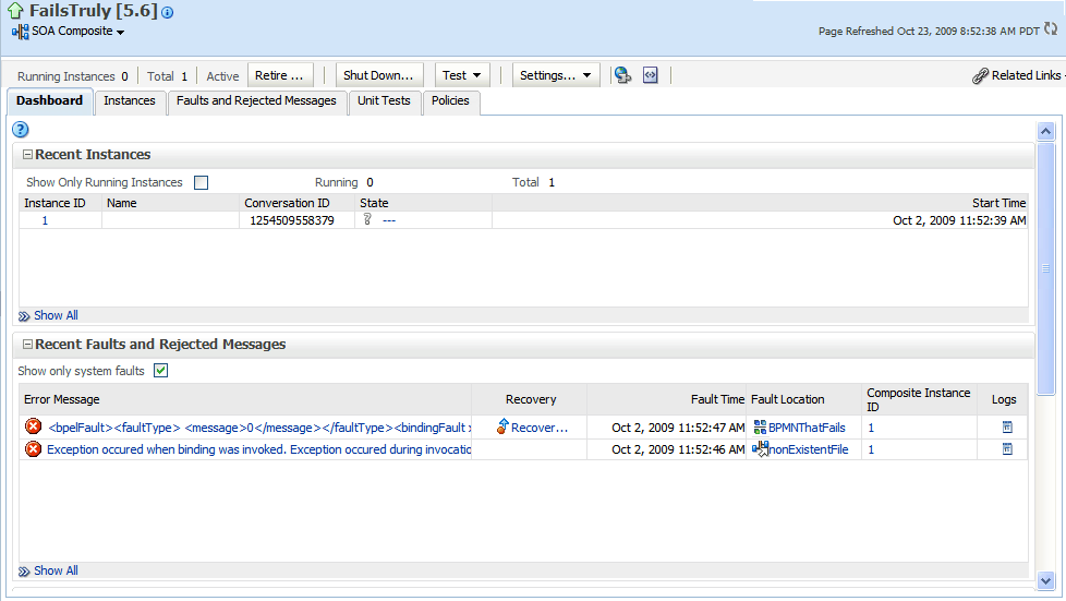

    「ダッシュボード」ページの上部には、次の詳細が表示されます。
    • BPMNプロセス・サービス・コンポーネントの最新のインスタンス。インスタンスID、インスタンスの状態(正常完了や失敗など)、開始時間、最終更新日時、およびインスタンスが記述されているログが表示されます。
    • BPMNプロセス・サービス・コンポーネントの最新のフォルト。エラー・メッセージ、フォルトのリカバリが可能かどうか、フォルトの発生時間、BPMNサービス・コンポーネントのインスタンスID、フォルトが発生したBPMNアクティビティ、およびフォルトが記述されているログが表示されます。
    • BPMNプロセス・サービス・コンポーネントのアクティビティごとの平均処理時間。
  4. 「最新のインスタンス」セクションでは、次のタスクを実行できます。
    • サービス・コンポーネントの監査証跡、プロセス・フローおよびフォルトの表示。これを行うには、「インスタンスID」列でサービス・コンポーネントのインスタンスIDをクリックします。
    • そのインスタンスに固有のフィルタ処理済メッセージがある「ログ・メッセージ」ページへのアクセス。これを行うには、「ログ」列で特定のログをクリックします。
    • サービス・コンポーネントの「インスタンス」ページへのアクセス。これを行うには、セクションの下の「すべて表示」をクリックします。
  5. 最近のインスタンスとフォルトセクションでは、次のタスクを実行できます。
    • フォルトに関するすべての情報の表示。これを行うには、「エラー・メッセージ」列でエラー・メッセージをクリックします。フォルトがリカバリ可能と識別されている場合は、「ここでリカバリ」リンクをクリックすると、フォルト・リカバリを実行できます。
    • コンポーネント・インスタンス・レベルでのフォルト・リカバリの実行。これを行うには、「リカバリ」列で「リカバリ可能」と識別されているフォルトをクリックします。
    • サービス・コンポーネントの「フォルト」ページへのアクセス。これを行うには、セクションの下の「すべて表示」をクリックします。

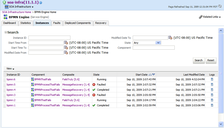

    「インスタンス」ページに、次の詳細が表示されます。
    • 特定のBPMNサービス・コンポーネントのインスタンスを検索するためのユーティリティ。基準を指定して「検索」をクリックします。
    • BPMNプロセス・サービス・コンポーネントのインスタンス。インスタンスID、インスタンスの状態(完了や失敗など)、インスタンスの開始時間、インスタンスの最終更新日時、およびインスタンスが記述されているログ・ファイルが表示されます。
    このページでは、次のタスクを実行できます。
詳細は、第1.2.3項「SOAコンポジット・アプリケーション・インスタンスの概要」を参照してください。

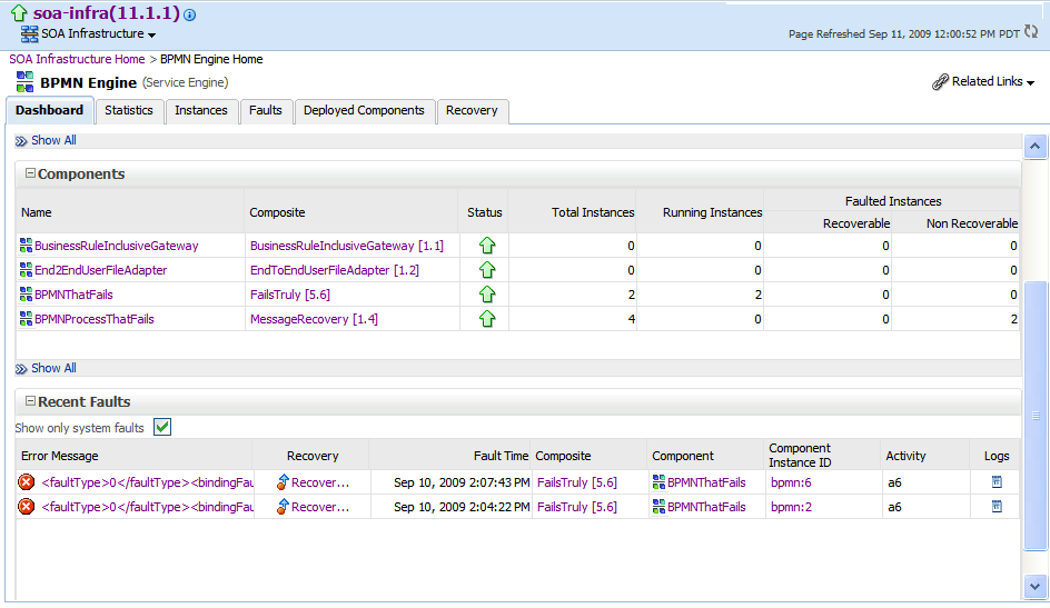

37.4 BPMNプロセス・サービス・エンジンのインスタンスとフォルトの監視
BPMNプロセス・サービス・エンジンで実行しているすべてのBPMNプロセス・サービス・コンポーネントのインスタンスとフォルトを監視できます。BPMNプロセス・サービス・コンポーネントは、別々のSOAコンポジット・アプリケーションに属している場合があります。
BPMNプロセス・サービス・エンジンのインスタンスとフォルトを監視する手順は、次のとおりです。
  1. 次のいずれかのオプションを使用して、このページにアクセスします。
    SOAインフラストラクチャのメニューから... ナビゲータのSOAフォルダから...
    1. 「サービス・エンジン」→「BPMN」の順に選択します。
    1. 「soa-infra」を右クリックします。
    2. 「サービス・エンジン」→「BPMN」の順に選択します。
  2. 「ダッシュボード」をクリックします。
    bpmn_dashboard_upper.gifの説明が続きます
    図版bpmn_dashboard_upper.gifの説明
    「ダッシュボード」ページの上部には、BPMNプロセス・サービス・エンジンで実行しているすべてのBPMNプロセス・サービス・コンポーネントの最新インスタンスが表示されます。これには、サービス・コンポーネントのインスタンスID、サービス・コンポーネント名、サービス・コンポーネントが属しているSOAコンポジット・アプリケーション、インスタンスの状態(正常完了や失敗など)、インスタンスの開始時間、最終更新日時、およびインスタンスが記述されているログが含まれます。
    bpmn_dashboard_low.gifの説明が続きます
    図版bpmn_dashboard_low.gifの説明
    「ダッシュボード」ページの下部には、次の詳細が表示されます。
    • サービス・エンジンで実行しているサービス・コンポーネント、サービス・コンポーネントのSOAコンポジット・アプリケーション、アプリケーションの状態(実行中など)、サービス・エンジンにおける合計、実行中および失敗したインスタンスの数。
    • サービス・エンジンの最新のフォルト。エラー・メッセージ、フォルトのリカバリが可能かどうか、フォルトの発生時間、フォルトが発生したSOAコンポジット・アプリケーション、サービス・コンポーネント、サービス・コンポーネントのインスタンスID、フォルトが発生したアクティビティ、およびフォルトが記述されているログ・ファイルが表示されます。
  3. 「最新のインスタンス」セクションでは、次の監視タスクを実行できます。
    • サービス・コンポーネントのホーム・ページへのアクセス。これを行うには、「コンポーネント」列で特定のサービス・コンポーネントをクリックします。
    • SOAコンポジット・アプリケーションのホーム・ページへのアクセス。これを行うには、「コンポジット」列で特定のSOAコンポジット・アプリケーションをクリックします。
    • インスタンスに固有のフィルタ処理済メッセージがある「ログ・メッセージ」ページへのアクセス。これを行うには、「ログ」列で特定のログをクリックします。
    • サービス・エンジンの「インスタンス」ページへのアクセス。これを行うには、セクションの下の「すべて表示」をクリックします。
  4. 「コンポーネント」セクションでは、次のタスクを実行できます。
    • 特定のサービス・コンポーネントのホーム・ページへのアクセス。これを行うには、「名前」列で特定のサービス・コンポーネントをクリックします。
    • 特定のSOAコンポジット・アプリケーションのホーム・ページへのアクセス。これを行うには、「コンポジット」列で特定のSOAコンポジット・アプリケーションをクリックします。
    • サービス・エンジンの「デプロイ済コンポーネント」ページへのアクセス。これを行うには、セクションの下の「すべて表示」をクリックします。
  5. 「最新のフォルト」セクションでは、次のタスクを実行できます。
    • フォルトに関するすべての情報の表示。これを行うには、「エラー・メッセージ」列でエラー・メッセージをクリックします。フォルトがリカバリ可能と識別されている場合は、「ここでリカバリ」リンクをクリックし、フォルト・リカバリを実行します。
    • 特定のサービス・コンポーネントのホーム・ページへのアクセス。これを行うには、「コンポーネント」列で特定のサービス・コンポーネントをクリックします。
    • サービス・コンポーネントの監査証跡、プロセス・フローおよびフォルトの表示。これを行うには、「コンポーネント・インスタンスID」列でサービス・コンポーネントのインスタンスIDをクリックします。
    • フォルトに固有のフィルタ処理済メッセージがある「ログ・メッセージ」ページへのアクセス。これを行うには、「ログ」列で特定のログをクリックします。
詳細は、第1.2.4項「サービス・コンポーネントおよびサービス・コンポーネント・インスタンスの概要」を参照してください。

37.6 BPMNプロセス・サービス・エンジンのインスタンスの監視
サービス・エンジンで実行しているすべてのBPMNプロセス・サービス・コンポーネントのインスタンスを監視できます。BPMNプロセス・サービス・コンポーネントは、別々のSOAコンポジット・アプリケーションに属している場合があります。
BPMNプロセス・サービス・エンジンのインスタンスを監視する手順は、次のとおりです。
  2. 「インスタンス」をクリックします。
    bpmn_instances.gifの説明が続きます
    図版bpmn_instances.gifの説明
    • 特定のインスタンスを検索するためのユーティリティ。基準を指定して「検索」をクリックします。
    • インスタンス。サービス・コンポーネントのインスタンスID、サービス・コンポーネント名、SOAコンポジット・アプリケーション名、インスタンスの状態(正常完了、実行中、失敗など)、インスタンスの開始時間、最終更新日時、およびインスタンスが記述されているログ・ファイルが表示されます。
  3. 「インスタンス」セクションでは、次の監視タスクを実行できます。
    • サービス・コンポーネントの監査証跡、プロセス・フロー、センサー値およびフォルトの表示。これを行うには、「インスタンスID」列でサービス・コンポーネントのインスタンスIDをクリックします。
