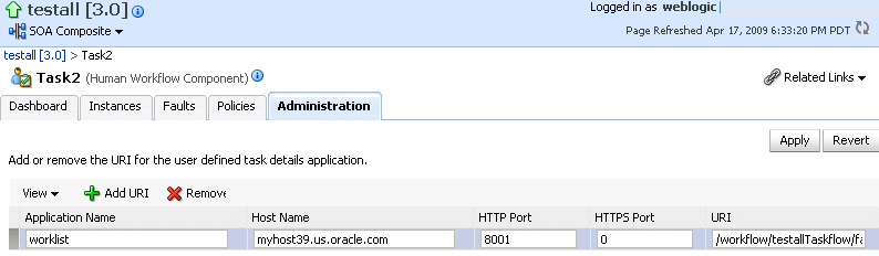

21.3 ヒューマン・タスク・サービス・コンポーネントのタスク詳細アプリケーションのURI管理
ヒューマン・ワークフローで使用するタスク詳細アプリケーションのURIを追加または削除できます。
ヒューマン・タスク・サービス・コンポーネントのタスク詳細アプリケーションのURIを管理する手順は、次のとおりです。
  1. 次のいずれかのオプションを使用して、このページにアクセスします。
    SOAインフラストラクチャのメニューから... ナビゲータのSOAフォルダから...
    1. 「ホーム」を選択します。
    2. 「デプロイ済コンポジット」タブを選択します。
    3. 「コンポジット」セクションで、特定のSOAコンポジット・アプリケーションを選択します。
    1. 「soa-infra」の下にある、特定のSOAコンポジット・アプリケーションを選択します。
  2. 「コンポーネント・メトリック」表で、ヒューマン・タスク・サービス・コンポーネントを選択します。
  3. 「管理」をクリックします。
    「管理」ページに、タスク詳細アプリケーションのURIが表示されます。
    hwf_comp_admin.gifの説明が続きます
    図hwf_comp_admin.gifの説明
    注意:
    SOAサーバーでSSLが有効化または無効化されている場合、すでにデプロイされているワークフロー・タスク詳細アプリケーションで、SSLを手動で有効化または無効化する必要があります。ワークフロー・タスクの表示URLを変更し、正しいプロトコルとポート番号を使用します。SSL(HTTPS)URLの使用を有効化するには、HTTPポート設定を空白のままにしてください。
  4. 「追加」アイコンをクリックして、URIに次の詳細を指定します。
    • アプリケーション名
    • ホスト名
    • HTTPポート
    • HTTPSポート(オプション)
    • URI
  5. 「適用」をクリックします。

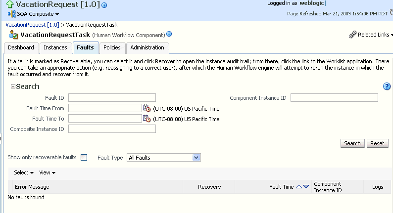

21.4 ヒューマン・タスク・サービス・コンポーネントのフォルトのリカバリ
ヒューマン・タスク・サービス・コンポーネントのフォルトを表示およびリカバリできます。ヒューマン・タスク・サービス・コンポーネントは、ヒューマン・ワークフロー・サービス・コンポーネントとも呼ばれます。
ヒューマン・タスク・サービス・コンポーネントのフォルトを表示およびリカバリする手順は、次のとおりです。
    1. 「ホーム」を選択します。
  3. 「フォルト」をクリックします。
    「フォルト」ページに、次の詳細が表示されます。
    • 特定のヒューマン・タスク・サービス・コンポーネント・フォルトを検索するためのユーティリティ。基準を指定して「検索」をクリックします。詳細は、「ヘルプ」アイコンをクリックしてください。
    • ヒューマン・タスク・サービス・コンポーネントで発生したフォルト。フォルトID、エラー・メッセージ、フォルトのリカバリが可能かどうか、フォルトの発生時間、ヒューマン・タスク・サービス・コンポーネントのインスタンスID、およびフォルトが記述されているログ・ファイルへのリンクが表示されます。
    hwf_comp_faults.gifの説明が続きます
    図版hwf_comp_faults.gifの説明
    リカバリが可能として識別されたヒューマン・ワークフロー・サービス・エンジンのフォルトは、Oracle BPM Worklistからリカバリできます。
  4. フォルト・リカバリを実行するには、次のいずれかの方法を使用します。
    1. 「エラー・メッセージ」列で特定のメッセージをクリックして、完全なフォルト詳細(フォルトID、フォルトの発生時間、フォルトの場所、フォルト・タイプ、エラー・メッセージ・テキストなど)を表示します。フォルトがリカバリ可能な場合は、「ここでリカバリ」ボタンが表示されるため、このボタンをクリックしてフォルトをリカバリできます。このボタンをクリックすると、インスタンスのヒューマン・ワークフロー監査証跡ページが起動します。監査証跡ページには、「ワークリスト・アプリケーションに移動」と呼ばれるOracle BPM Worklistへのリンクがあり、このリンクを使用すると、フォルトをリカバリするために移動できます。Oracle BPM Worklistリンクではフォルトに直接移動できないため、フォルトを手動で検索する必要があります。
    2. 「リカバリ」列で、リカバリ可能とマークされているフォルトをクリックすると、インスタンスのヒューマン・ワークフロー監査証跡ページが起動します。監査証跡ページには、「ワークリスト・アプリケーションに移動」と呼ばれる同じOracle BPM Worklistへのリンクが表示されます。
  5. フォルト表内から次の追加監視タスクを実行します。
    1. 「リカバリ可能なフォルトのみ表示」チェック・ボックスを選択すると、リカバリ可能なフォルトのみ表示されます。
    2. 「フォルト・タイプ」リストから、すべてのフォルト、システム・フォルト、ビジネス・フォルトまたはOWSMフォルトを選択して、フォルト表に表示します。これらのフォルト・タイプの詳細は、「ヘルプ」アイコンをクリックしてください。
    3. 「ビュー」リストから、「列」→「フォルトID」の順に選択し、各エラー・メッセージのフォルトIDを表示します。フォルトIDは自動的に生成され、フォルトを一意に識別します。フォルトIDは、エラー・メッセージをクリックしたときも表示されます。
    4. 「コンポーネント・インスタンスID」列で、特定のサービス・コンポーネントIDをクリックし、インスタンスに関するタスク詳細(たとえば、タスクの現在の状態)にアクセスします。拒否メッセージにはコンポーネント・インスタンスIDがないことに注意してください。
    5. 「ログ」列で、特定のログをクリックし、「ログ・メッセージ」ページにアクセスします。このページには、そのインスタンスに固有のメッセージがフィルタされて表示されます。
