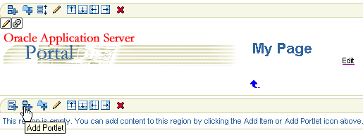

Webクリッピング・ポートレットを追加するリージョンで、「ポートレットの追加」アイコンをクリックします。
図5-2に、そのページの一部を示します。

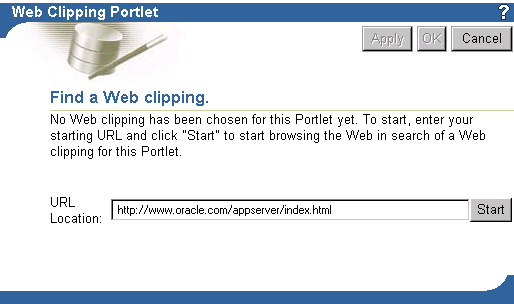

図5-5に示すように、「URLロケーション」フィールドに、クリップするコンテンツにリンクするWebページの開始の位置を入力します。
「開始」をクリックします。

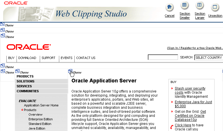

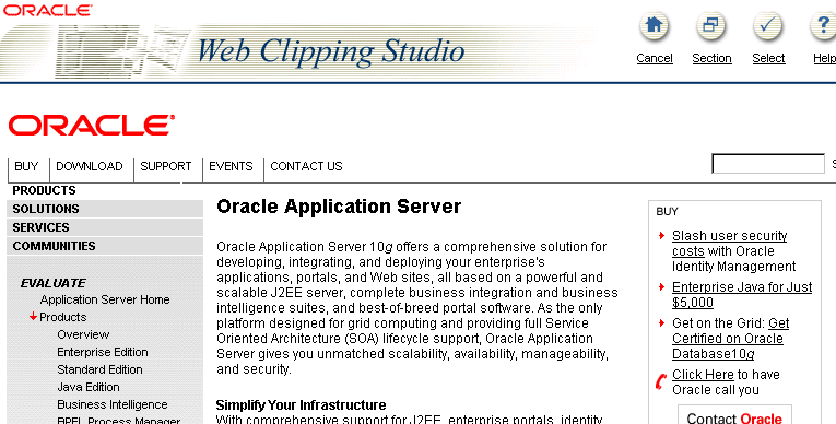

図5-6に示すように、Webクリッピング・スタジオに、指定したページが表示されます。

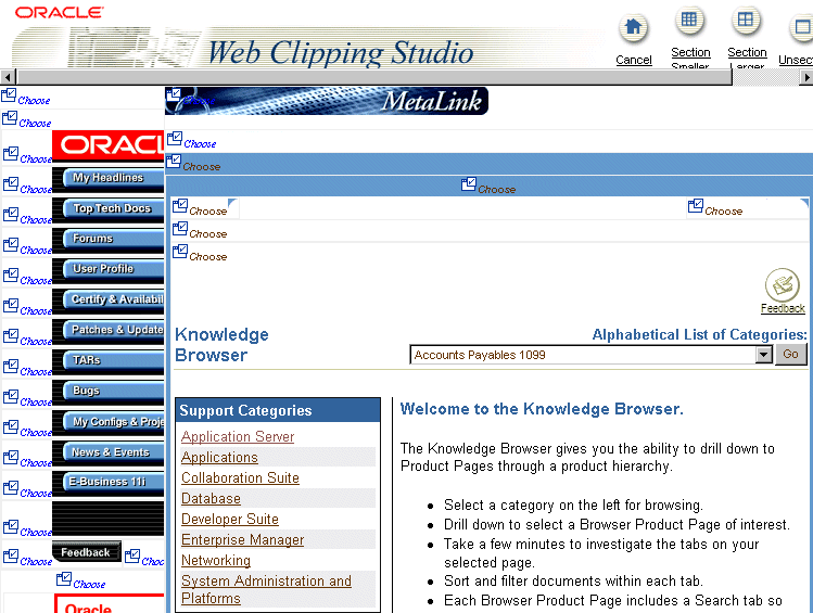

クリップするコンテンツを含むページを表示した後は、Webクリッピング・スタジオのバナーで、図5-7に示すように、「セクション」をクリックします。
図5-8に示すように、セクション化によって、ターゲットのWebページがクリップ可能な複数のセクションに分割されます。「セクション」をクリックした後は、表示されたページのリンクがブラウズできなくなります。ナビゲーションを続行する場合は、Webクリッピング・スタジオのバナーで「セクション解除」をクリックします。
クリップするWebコンテンツのセクションの左上にある「選択」をクリックします。
クリッピングとして一度に選択できるセクションは、1つのみです。
注意: 使用可能なセクションの数を増やすには、Webクリッピング・スタジオのバナーで「セクション縮小」をクリックします。たとえば、ネストした表の1レベルをドリルダウンするには、「セクション縮小」をクリックします。使用可能なセクションの数を減らすには、「セクション拡大」をクリックします。 |
Webクリッピング・スタジオに、選択したセクションのプレビューが表示されます。目的のセクションが表示された場合は、Webクリッピング・スタジオのバナーで「選択」をクリックします。Webクリッピング・スタジオに、「Webクリッピングの検索」ページがクリッピングのプロパティとともに表示されます。
ポートレットにクリップされたセクションを使用しない場合は、「選択解除」をクリックして、そのセクションを含むページに戻ります。そのページで別のセクションを選択するか、「セクション解除」をクリックして、別のページにナビゲートできます。

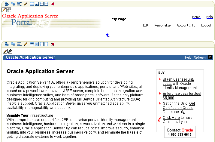

「Webクリッピングの検索」ページで「OK」をクリックすると、使用するページのWebクリッピング・ポートレットに、選択されたWebクリッピングが表示されます。(このページで、デフォルトのプロパティを編集できます。詳細は、5.2.3項「Webクリッピング・ポートレットのプロパティの設定」を参照してください。
図5-9に、Webクリッピング・ポートレットに追加されたコンテンツを示します。
図5-9 ポータル・ページのWebクリッピング・ポートレットに追加されたクリップされたコンテンツ

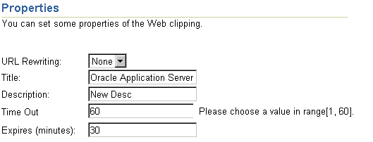

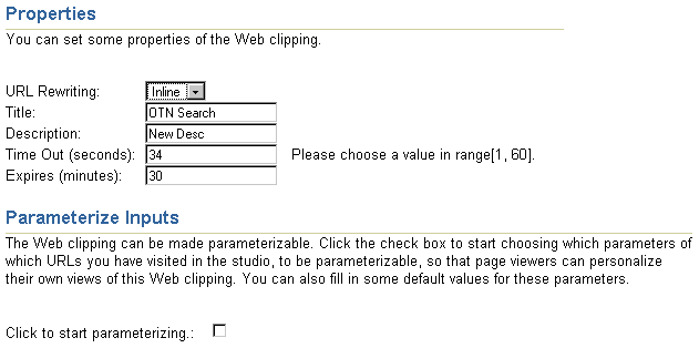

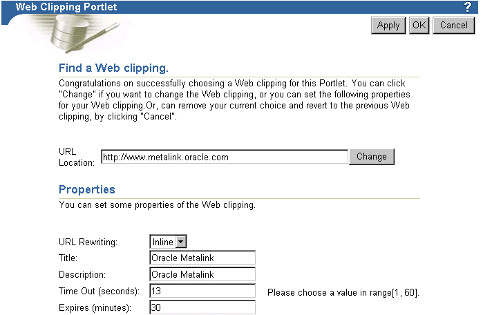

目的のセクションを選択して、Webクリッピング・スタジオのバナーで「選択」をクリックします。図5-10に示すように、Webクリッピング・スタジオに、「プロパティ」セクションのある「Webクリッピングの検索」ページが表示されます。
リンク・ターゲットをポートレット内に表示する場合は、「プロパティ」セクションの「URLリライト」リストから「インライン」を選択し、ブラウザでリンク・ターゲットに現在のPortalページを差し替える場合は、「なし」を選択します。
「タイトル」フィールドに、ポートレット・バナーに表示するタイトルを入力します。
「説明」フィールドに、ポートレットの説明を入力します。
「タイムアウト(秒)」フィールドに、Webクリッピング・プロバイダが、コンテンツをクリップしたWebページへの接続を試みる時間(秒)を入力します。
「有効期限(分)」フィールドに、キャッシュされたコンテンツの有効時間(分)を入力します。指定した時間内に発生したポートレット・コンテンツへのリクエストは、キャッシュによって処理されます。
キャッシュの期限が切れた後、ポートレット・コンテンツへのリクエストは、ポートレットのWebクリッピング・データソースからコンテンツを取得して処理されます。キャッシュも、このコンテンツでリフレッシュされます。
Webクリッピング・ポートレット用のコンテンツをクリップしているときに、フォームに情報を入力した場合は、「入力のパラメータ化」セクションを使用できます。「クリックして、パラメータ化を開始します。」チェック・ボックスを選択し、Webクリッピング・ポートレットのコンテンツに関連付けられたパラメータをカスタマイズします。次の手順を実行します。
「パラメータ」リストから、カスタマイズするパラメータを選択します。
ポートレットをパーソナライズするときに、パラメータに独自の値を指定することをエンド・ユーザーに対して許可する場合は、「パーソナライズ可能」リストから、そのパラメータを選択します。許可しない場合は、「なし」を選択します。
「表示名」フィールドに、パラメータに表示する名前を入力します。
「デフォルト値」フィールドに、パラメータにデフォルトで使用する値を入力します。

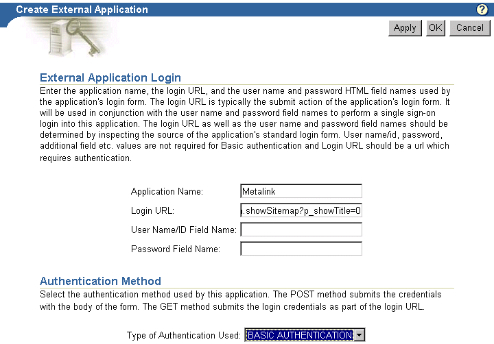

次の手順を実行して認証情報を指定し、Oracle Portalに外部アプリケーションを設定します。詳細は、『Oracle Fusion Middleware Oracle Portal管理者ガイド』を参照してください。
SSO管理権限のあるユーザー(たとえばorcladminユーザー)として、Oracle Portalにログインします。
「外部アプリケーションの管理」ポートレットにナビゲートします。(「管理」タブをクリックしてから「ポータル」サブタブをクリックします。右側の列にある「SSO Server管理」セクションで「外部アプリケーションの管理」を選択します。
「外部アプリケーションの追加」をクリックします。
「外部アプリケーションの作成」ページの「アプリケーション名」フィールドに、アプリケーションの名前(たとえばMetalink)を入力します。
「ログインURL」については、アプリケーションにログインするためのURL(たとえば、http://metalink.oracle.com/metalink/plsql/sit_main.showSitemap?p_showTitle=0)を入力します。URLを特定するには、ブラウザで目的のアプリケーションにナビゲートし、そのURLを書き留めておきます。
フォーム・ベースのアプリケーションの場合は、外部アプリケーションのログイン・ページのソースを表示し、ログインでアクセスするURLを書き留めておきます。
「ユーザー名/IDフィールド名」には、外部アプリケーションでユーザー名に使用されるフィールド名を入力します。このフィールド名は、目的のページのソースの表示によって変わります。認証方式としてBasic認証を使用する場合は、このフィールドに入力する必要はありません。MetaLinkの場合は、このフィールドには何も入力する必要がありません。
「パスワード・フィールド名」には、外部アプリケーションでパスワードに使用されるフィールド名を入力します。このフィールド名は、目的のページのソースの表示によって変わります。認証方式としてBasic認証を使用する場合は、このフィールドに入力する必要はありません。MetaLinkの場合は、このフィールドには何も入力する必要がありません。
認証方式として「Basic認証」を選択します。
図5-11に、「外部アプリケーションの作成」ページの一部を示します。

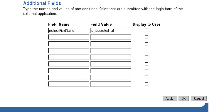

「追加フィールド」セクションでは、外部アプリケーションのログイン・フォームとともに送信される任意の追加フィールドの名前および値を入力できます。リダイレクションURLを示すフィールド名を指定するには、「フィールド名」にredirectFieldNameと入力します。この例では、さらに他のフィールドに入力する必要はありません。図5-12に、「追加フィールド」セクションを示します。

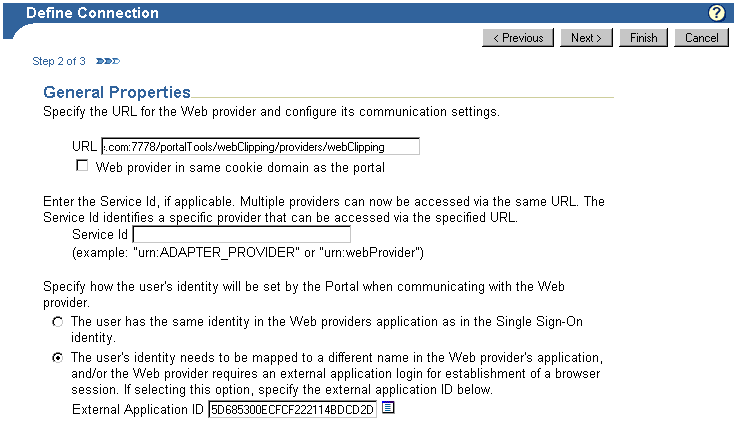

「接続の定義」ページの「一般プロパティ」セクションで、「URL」に、次のように入力します。
http://host:port/portalTools/webClipping/providers/webClipping
host:portは、プロバイダがあるホストおよびポートを指しています。これはOracle PortalのURLに相当します。
ユーザーの識別については、「ユーザーのIDを、Webプロバイダのアプリケーション内の異なる名前にマップする必要があります。また、Webプロバイダは、ブラウザ・セッションを確立するために、外部アプリケーション・ログインを必要とします。このオプションを選択する場合、下の外部アプリケーションIDを指定してください。」を選択します。
「外部アプリケーションID」では、「値リスト」アイコンをクリックし、追加した外部アプリケーションを選択します。
図5-13に、「接続の定義」ページの上部を示します。

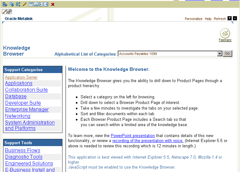

「開始」をクリックします。Webクリッピング・スタジオに指定したページが表示されます。Oracle Metalinkにログインします。
クリップするコンテンツを含むページをブラウズします。クリップするコンテンツを含むページを表示してから、Webクリッピング・スタジオのバナーの「セクション」をクリックします。図5-14に、Webクリッピング・スタジオに表示される外部アプリケーションを示します。
図5-15に示すように、Webクリッピング・スタジオに、「Webクリッピングの検索」ページがクリッピングのプロパティとともに表示されます。
「Webクリッピングの検索」ページで、「URLリライト」リストから「インライン」を選択し、リンク・ターゲットの表示先を、新しいブラウザ・ウィンドウではなくポートレット内に指定します。「OK」をクリックすると、図5-16に示すように、使用するページのWebクリッピング・ポートレットに、選択されたWebクリッピングが表示されます。
これで、認証が必要なページからのWebクリッピングの場合でも、ポートレットで使用できます。

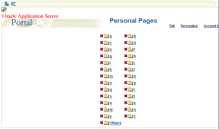

「ページ」セクションで、「個人用ページ」を選択します。ユーザー名の最初の文字のノードを開きます。「個人ページ」ページ(図5-17)を表示するには、ページ・グループ・ポートレットで「表示」リンクをクリックします。
ページ名をクリックします。個人用ページが表示されます。
任意のポートレット・リージョンで、「ポートレットの追加」アイコンをクリックします。

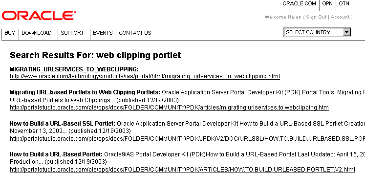

ページ上部にある「検索」フィールドに検索文字列を入力します。この例では、"web clipping portlet"(引用符も含む)と入力して、「検索」をクリックします。

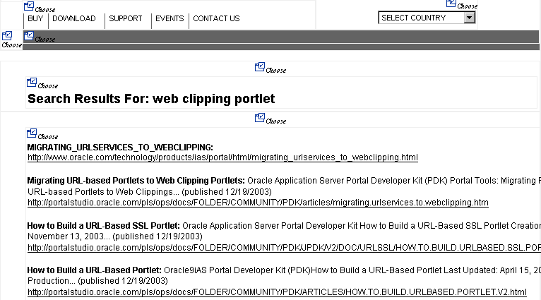

検索結果は、図5-18に示すようにWebクリッピング・スタジオに表示されます。
「セクション」をクリックします。図5-19に示すように、Webクリッピング・スタジオによって、ターゲットのWebページがクリップ可能な複数のセクションに分割されます。
検索結果の左上隅にある「選択」をクリックします。
検索結果のセクションのプレビューが表示されます。

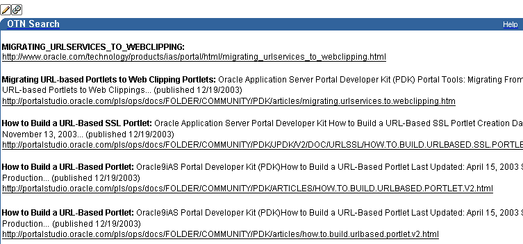

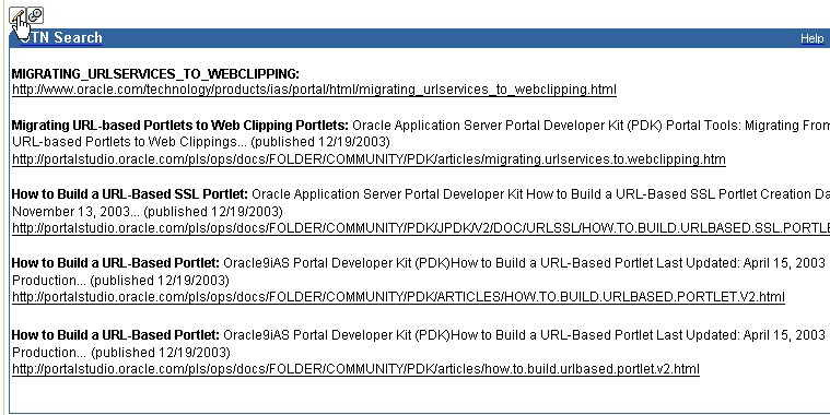

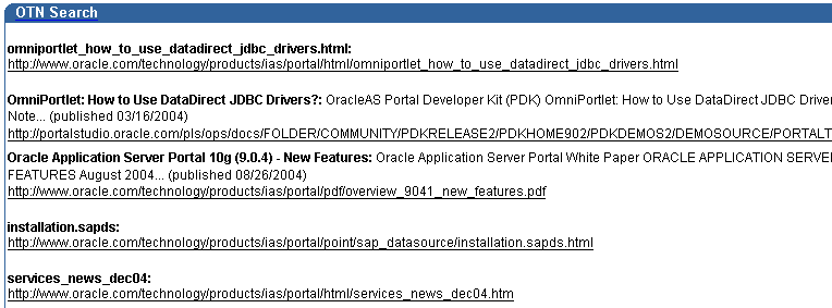

「Webクリッピングの検索」ページで「OK」をクリックすると、使用するページのWebクリッピング・ポートレットに、選択されたWebクリッピングが表示されます。図5-20に、ページに表示されたWebクリッピングを示します。

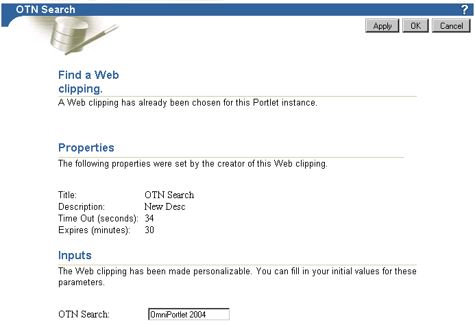

このタスクでは、Webクリッピング・ポートレットのプロパティを編集して、エンド・ユーザーがポートレットに様々な検索結果を表示できるようにします。そのためには、次のタスクを実行します。
図5-21に示すように、追加したWebクリッピング・ポートレットの上にある「デフォルトの編集」アイコンをクリックします。
「Webクリッピングの検索」ページで、「プロパティ」セクションにある次の項目を変更します。
「タイトル」フィールドに、OTN Searchと入力します。このタイトルは、Webクリッピング・ポートレットのヘッダー、およびユーザーがWebクリッピングのパラメータをパーソナライズできるページに表示されます。
図5-22に、「Webクリッピングの検索」ページの「プロパティ」セクションおよび「入力のパラメータ化」セクションを示します。
ポートレットに表示されるコンテンツは、OTNの検索フィールドに情報を入力することによって生成されるため、検索で使用するパラメータをカスタマイズして、エンド・ユーザーによる独自の検索文字列の指定を許可できます。
「入力のパラメータ化」セクションで、「クリックして、パラメータ化を開始します。」チェック・ボックスを選択します。
「パラメータ」列で、リストからp_Queryを選択します。
「パーソナライズ可能」列で、リストからParam1を選択します。必要に応じて、さらにprovider.xmlファイルに手動でパラメータを追加できます。
「表示名」列に、OTN Searchと入力します。
「デフォルト値」に"web clipping portlet"と表示されていることを確認し、適切なパラメータを選択していることを確認します。
図5-23に、パラメータ表を示します。
「OK」をクリックして、使用するページのWebクリッピング・ポートレットにデフォルトの検索結果を表示します。
「ビューの編集」セクションで、「ページの表示」をクリックします。
図5-24に示すように、Webクリッピング・ポートレットのヘッダーで、「パーソナライズ」をクリックします。
表示されたページで、「入力」セクションにスクロールします。検索文字列のパラメータ・フィールドに、このパラメータの表示名に指定したOTN Searchが表示されていることに注意してください。「OTN Search」フィールドには、様々な検索文字列を入力します。たとえば、図5-25に示すように、OmniPortlet 2004と入力します。
「OK」をクリックします。
これで、Webクリッピング・ポートレットには、図5-26に示すように、OmniPortlet 2004の情報についてOTNで実行した検索の結果が表示されます。

URLベースのポートレットが登録されていたすべてのPortalインスタンスを更新します。Portalナビゲータに移動し、以前登録したURLベースのポートレット・プロバイダを検索します。「登録の編集」をクリックしてから「接続」タブをクリックし、新たに移行されたプロバイダに接続するように接続情報を編集します。ポートレットの登録方法に応じて、次のいずれかの手順を実行します。
以前にサービスIDメカニズムを使用してURLベースのポートレット・プロバイダを登録している場合は、プロバイダURLは次のようになります。
http://host:port/jpdk/jpdk/providers
この場合、「サービスID」フィールドにはすでにurn:someserviceが含まれているので、ここではプロバイダURLの値を次のように更新するのみで済みます。
以前に、サービスIDを含んだプロバイダURLを使用してURLベースのポートレット・プロバイダを登録している場合は、プロバイダURLは次のようになります。
http://host:port/jpdk/jpdk/providers/service_id
この場合、次のようにプロバイダを更新する必要があります。
http://host:port/portalTools/webClipping/providers/service_id
