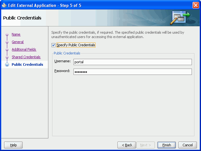

外部アプリケーションは、ポートレット・プロデューサに関連付けることができます。Oracle WebCenter Frameworkでは、外部アプリケーションは独自の認証プロセスを実装したアプリケーションとして定義されます。つまり、外部アプリケーションはOracle WebCenter Frameworkアプリケーションのシングル・サインオン・プロセスには含まれません。詳細は、『Oracle Fusion Middleware Oracle WebCenterのための開発者ガイド』の外部アプリケーションの使用に関する項を参照してください。
この項には次のサブセクションがあります。
Oracle Application Server 10gと比較してみると、Oracle Fusion Middleware 11gへの移行で外部アプリケーションの一部が変更されることがわかります。Oracle Fusion Middleware 11gでは、外部アプリケーションで共有資格証明とパブリック資格証明の指定が必要になります。外部アプリケーションでは、内部名(外部アプリケーションの識別子で、作成後の変更不可)と表示名(変更可能)の定義も必要になります。別の識別に関する機能として、Oracle Application Server 10gの外部アプリケーションではメタデータ・サービス(MDS)を使用してメタデータを格納していましたが、Oracle Fusion Middleware 11gでは、コンテンツ・リポジトリ接続などのサービスに類似した接続として外部アプリケーションが格納されます。
表16-3は、Oracle Application Server 10.1.3.xとOracle Fusion Middleware 11gの外部アプリケーションの識別関連の属性を比較したものです。この表の、name、ExtAppIdおよびGUIDの属性の値はサンプルの値です。
表16-3 Oracle Application Server 10.1.3.xおよびOracle Fusion Middleware 11gの外部アプリケーションの識別関連の属性
| 外部アプリケーションの属性 | Oracle Application Server 10.1.3.xのサンプル属性値 | Oracle Fusion Middleware 11gのサンプル属性値 |
app1 |
app1(外部アプリケーションの表示名としても使用される) |
app1 |
サポートされていない属性 |
サポートされていない属性 |
サポートされていない属性 |
サポートされていない属性 |
ExtAppbc638395-2860-41ae-a9ff-edfc6b79110f |
WebCenter 10.1.3.xアプリケーションが外部アプリケーションに依存している場合、そのアプリケーションのアップグレード時に、関連する外部アプリケーションも自動的にアップグレードされます。たとえば、外部アプリケーションに依存するPDK-Javaプロデューサを使用したWebCenter 10.1.3.xアプリケーションをアップグレードすると、その外部アプリケーションも自動的にアップグレードされます。WebCenterアプリケーションのアップグレード中、アップグレード・ユーティリティによって、外部アプリケーションに対して次のタスクが実行されます。
10.1.3.xの外部アプリケーションの名前が、アップグレード後のアプリケーションの内部名(ExtAppId)として使用されます。
プロデューサのメタデータが新しい外部アプリケーションIDで更新されます。ポートレット・プロデューサのメタデータ内では、新しいIDで外部アプリケーションが参照されます。
外部アプリケーションのメタデータが、WebCenterアプリケーションのadf-config.xmlで設定されているMDSストアからconnections.xmlに移行されます。
外部アプリケーション・ポートレットを含むプロジェクトに、自動ログイン構成が追加されます。
表16-3に記載された新しい属性が、アップグレード後の外部アプリケーションに追加されます。
外部アプリケーション・ポートレットを含むプロジェクトに設定されている資格証明プロビジョニング・ページと、各プロジェクトに定義されているマネージドBeanおよびナビゲーション・ルールが削除されます。Oracle Fusion Middleware 11gでは、資格証明プロビジョニング・ページが外部アプリケーション・ライブラリにパッケージ化されます。
外部アプリケーション・ライブラリを設定します(WebCenter外部アプリケーション・サービスとWebCenter外部アプリケーション・サービス・ビュー)。

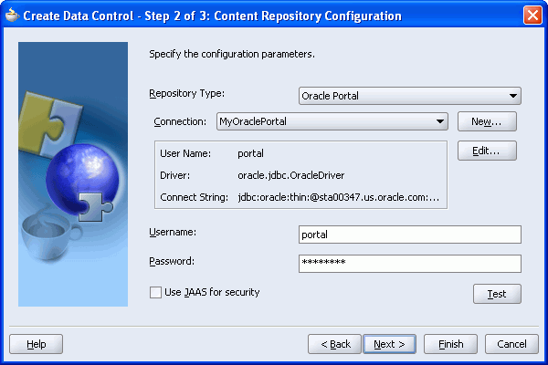

Oracle WebCenterのコンテンツ統合機能では、Oracle Content Server、Oracle Portal、ファイル・システムなどの各種のコンテンツ・リポジトリに分散するコンテンツを、WebCenterアプリケーションに統合できます。このセクションでは、Oracle WebCenter 10.1.3.xおよびOracle WebCenter 11gアプリケーションでサポートされている認証方法について説明します。また、WebCenter 10.1.3.xアプリケーションをアップグレードする際の、コンテンツ・リポジトリ接続に使用する外部アプリケーションへの資格証明の移行方法についても説明します。
コンテンツ・リポジトリのコンテンツをWebCenterアプリケーションに統合するときには、そのリポジトリへの接続を作成する必要があります。Oracle WebCenter 11gでは、コンテンツ・リポジトリ接続を作成するときに、認証方法を次のいずれかに設定できます。
アイデンティティ伝播: この方法では、コンテンツ・リポジトリに資格証明が渡されません。そのかわりに、Javaのセキュリティ・コンテキストによる現在のユーザーのアイデンティティが、リポジトリ接続に使用されます。通常この方法は、アプリケーションとコンテンツ・リポジトリが同じアイデンティティ・ストアを使用してユーザーを認証する場合に使用されます。
外部アプリケーション: 現在のユーザーのアイデンティティをコンテンツ・リポジトリに直接伝播する必要がない場合は、この方法を使用できます。
Oracle WebCenter 10.1.3.xでは、コンテンツ・リポジトリ接続の認証方法はJAASセキュリティに指定された設定で決定します。ユーザーのアイデンティティをリポジトリに転送し、資格証明を渡さずにWebCenterアプリケーションとコンテンツ・リポジトリ間の信頼関係を利用することを選択する場合は、「セキュリティにJAASを使用」チェック・ボックスを選択します。JAASセキュリティを使用しない場合、資格証明を指定して、このチェック・ボックスの選択を解除する必要があります。
図16-1は、JAASセキュリティを使用しないWebCenter 10.1.3.xアプリケーションのコンテンツ・リポジトリ接続の詳細を示しています。図16-1では、「セキュリティにJAASを使用」チェック・ボックスの選択が解除されており、「ユーザー名」と「パスワード」フィールドで資格証明が指定されています。
JAASセキュリティを使用しているWebCenter 10.1.3.xアプリケーション(「セキュリティにJAASを使用」チェック・ボックスが選択されている)をアップグレードすると、アップグレード後のアプリケーションの接続の認証方法として、「アイデンティティ伝播」が自動的に設定されます。(「セキュリティにJAASを使用」機能は「アイデンティティ伝播」と同じものです。)
「セキュリティにJAASを使用」チェック・ボックスが選択されていないWebCenter 10.1.3.xアプリケーションの場合、アプリケーションのアップグレード時に認証方法として「外部アプリケーション」が設定されます。さらに、10.1.3.xのコンテンツ・リポジトリ接続で使用されていた資格証明を使用して、パブリック資格証明を持つ新しい外部アプリケーションが自動的に作成されます。図16-2は、アップグレード後のアプリケーションのコンテンツ・リポジトリ接続の詳細を示しています。認証方法として「外部アプリケーション」が選択されていて、アップグレード後のアプリケーションに新しい外部アプリケーションが作成されています。図16-3は、新しく作成された外部アプリケーションにパブリック資格証明が自動的に指定されているところを示しています。
注意: アプリケーションに資格証明を使用するコンテンツ・リポジトリ接続があり、アップグレード中に資格証明ストアからの資格証明の取得、または外部アプリケーションの作成に問題がある場合は、アップグレード後のコンテンツ・リポジトリ接続を編集する必要があります。コンテンツ・リポジトリ接続の編集ウィザードでは、認証方法として「外部アプリケーション」を選択し、必要な資格証明で外部アプリケーションを作成する必要があります。 |
