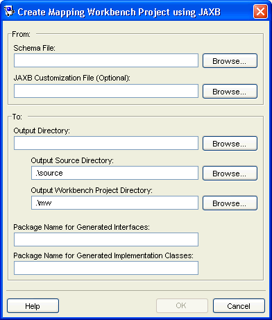

  1. TopLink Workbenchから、「ファイル」→「新規」→「プロジェクト」→「XMLスキーマ(JAXB)から」の順に選択します。
    図48-1 「JAXBを使用してMapping Workbenchプロジェクトを生成」ダイアログ・ボックス
    図48-1の説明が続きます
    「図48-1 「JAXBを使用してMapping Workbenchプロジェクトを生成」ダイアログ・ボックス」の説明
次の情報を参照し、このダイアログ・ボックスの各フィールドにデータを入力します。
フィールド 説明
作成元 この領域のフィールドを使用して、既存のJAXB情報を指定します。
    スキーマ・ファイル 「参照」をクリックし、XSDファイルの完全修飾パスを選択します。
    JAXBカスタマイズ・ファイル(オプション) これはオプション設定です。JAXBコンパイラのデフォルト動作をオーバーライドするために使用する標準JAXB構成ファイルがある場合に、このオプションを使用できます。JAXBカスタマイズ・ファイルには、XSDコンポーネントとそのJava表現の間のデフォルト・バインドをカスタマイズするためのバインド宣言が含まれています。
作成先 この領域のフィールドを使用して、TopLink Workbenchプロジェクトの場所およびオプションを指定します。
    出力ディレクトリ 「参照」をクリックして、生成されたファイルが書き込まれるディレクトリのパスを選択します。プロジェクトで使用されるすべてのパスは、このディレクトリからの相対パスです。
        出力ソース・ディレクトリ 「参照」をクリックして、生成されたインタフェース、実装クラスおよびデプロイ・ファイルが書き込まれるディレクトリのパス(「出力ディレクトリ」からの相対パス)を選択します。デフォルト: 指定された出力ディレクトリの下位に生成されるsourceという名前のディレクトリ。
        出力Workbenchプロジェクト・ディレクトリ 「参照」をクリックして、TopLink Workbenchプロジェクト・ファイルが書き込まれるディレクトリのパス(「出力ディレクトリ」からの相対パス)を選択します。デフォルト: 指定された出力ディレクトリの下位に生成されるmwという名前のディレクトリ。
    生成されたインタフェースのパッケージ名 生成されたインタフェースが属するパッケージのオプション名。これによりコンテキスト・パスが定義されます。このオプション名が指定されない場合、jaxbderived.<schema name>というパッケージ名が使用されます。ただし、<schema name>は「スキーマ・ファイル」フィールドで指定されたスキーマの名前です。
    生成された実装クラスのパッケージ名 生成された実装クラスが属するパッケージのオプション名。これによりコンテキスト・パスが定義されます。このオプション名が指定されない場合、jaxbderived.<schema name>というパッケージ名が使用されます。ただし、<schema name>は「スキーマ・ファイル」フィールドで指定されたスキーマの名前です。
