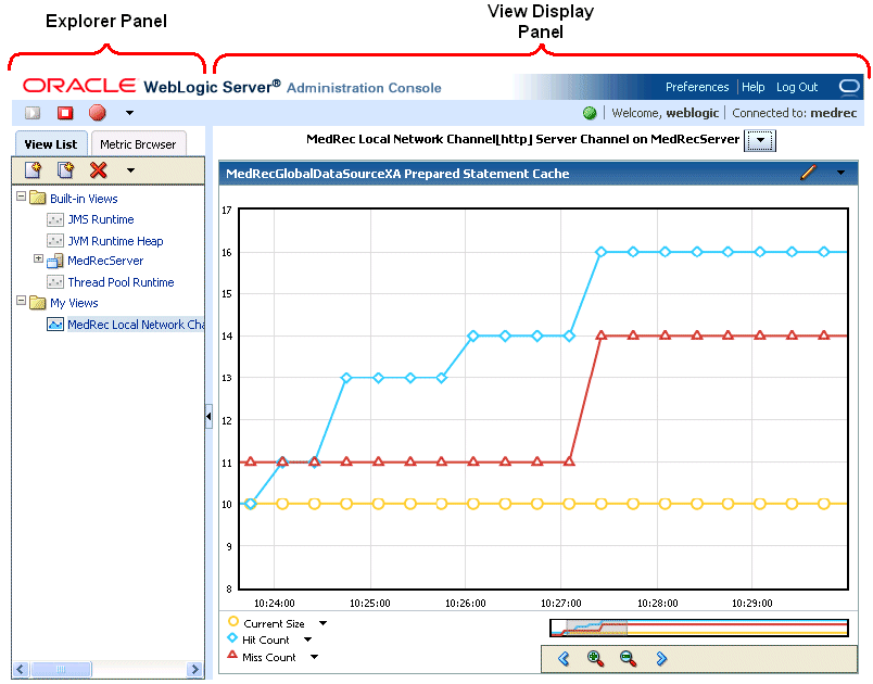

監視ダッシュボードでは、2つのメイン・パネルがあります。 次の図に示す、エクスプローラ・パネルとビューの表示パネルです。
エクスプローラ・パネルでは、次にアクセスできます。
「ビュー・リスト」 - 既存の組込みおよびカスタムのビューのセット。これは、作成、コピー、名前の変更およびビューの削除の制御があります。詳細は、「ビュー・リスト」を参照してください。
「メトリック・ブラウザ」 - ビューにあるチャートにメトリックの値を表示する特定のMBeanインスタンス属性の移動および選択のための手段が提供されます。詳細は、「メトリック・ブラウザ」を参照してください。

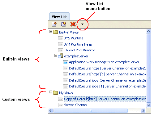

ビューを表示するには、図15-2で示すように、「ビュー・リスト」でビューを選択します。
ビューは、次の2つの主カテゴリで表示されます。
組込みのビュー
組込みビューは、ドメイン内のすべての実行中のWebLogic Serverインスタンスに使用できるランタイム・メトリックの事前定義された一連のビューです。これらのビューでは、重要性の高いWebLogic Serverパフォーマンス・メトリックが表示され、監視ダッシュボードのビューとチャート機能の例になります。
組込みビューについて次の点に注意してください。
組込みビューは、動的です。たとえば、4つのサーバーを実行している場合、使用できる一連の組込みビューとそのチャートがその4つのサーバーと関連付けられます。5つのサーバーを実行している場合、一連の組込みビューとそのチャートが各追加サーバーに対して拡張されます。また、ダッシュボードを使用しているときにサーバー・インスタンスの数が変更された場合(たとえば、サーバーが起動または停止した場合)、現在実行中の一連のサーバー・インスタンスの新しい組込みビューを表示するには、「ビュー・リスト」メニューで「リフレッシュ」を選択して、ビューのリストをリフレッシュします。
組込みビューは、各WebLogic Serverのインストールで自動的にインストールされ、管理コンソールまたは監視ダッシュボードにログインしたすべてのユーザーが使用できます。
組込みビューは修正できませんが、コピーすることはできます。コピーした後に、ビューの修正、名前の変更、保存および削除ができます。
カスタム・ビュー
カスタム・ビューは、ユーザーによって作成されたビューです。カスタム・ビューは、これを作成したユーザーのみが使用できます。カスタム・ビューはそのユーザーに自動的に保持され、そのユーザー・アカウントおよび現在のドメイン内でのみ有効です。(ただし、監視ダッシュボード・ウィンドウを閉じている場合は、カスタム・ビューで表示されるポーリングしたメトリック値は、組込みビューで保持されないのと同じように保持されませんのでご注意ください。)
デフォルトで使用できるカスタム・ビューはありません。

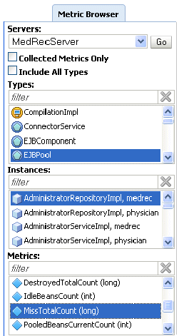

チャートに追加するメトリックを選択するために、メトリック・ブラウザを使用します。図15-3で示したメトリック・ブラウザには次のものが表示されます。
現在登録されているWebLogic MBeanタイプ
現在登録されているMBeanタイプのインスタンス
登録されているインスタンスの属性
ハーベスタによって収集されるメトリックを選択するための便利な方法として、「メトリック・ブラウザ」には「収集対象メトリックのみ」というボタンが提供されています。このボタンを選択すると、「メトリック・ブラウザ」には収集対象メトリックのみが表示されます。
現在アクティブなインスタンスかどうかに関係なく、すべてのランタイムMBeanタイプを表示するには、「すべてのタイプを含める」を選択します。ハーベスタによってメトリックが収集されているかどうかを決定するには、メトリックを選択するか、マウスをこの上に配置します。ノート・ウィンドウは、収集されているメトリック(ハーベスタによって収集されたメトリック)かどうかを含め、メトリックについての情報が提供されます。
「メトリック・ブラウザ」を選択するには、表示するメトリック値を含むサーバー・インスタンスを選択します。「メトリック・ブラウザ」には、オプションで、メトリック・データが収集されているもののみに対して表示されるMBeanタイプ、登録したインスタンスおよびメトリックのリストを制限するか、またはアクティブなインスタンスがなくても、サーバーのすべてのMBeanタイプを表示します。
また、メトリックを検索するには、まずそのMBeanタイプを選択してからこのメトリックが存在するインスタンスを選択するという必要はありません。任意の順序でメトリックを選択できます。たとえば、必要に応じてまずメトリックを選択することも、MBeanインスタンスを選択することもできます。また、表示されるものを制限するために、各リストにフィルタを適用できます。
任意の順序で選択およびフィルタをすることができます。1つのリストで項目を選択すると、他のリストでも選択され、そのリストを制限する場合もあります。次の動作に注意してください。
最初は、「タイプ」リスト・ボックスで、(「収集対象メトリックのみ」および「すべてのタイプを含める」チェック・ボックスの設定で決定したとおり)すべてのMBeanタイプが表示されます。「インスタンス」リスト・ボックスで、すべてのMBeanインスタンスおよび「メトリック」リスト・ボックスで、すべてのメトリックが表示されます。
特定のMBeanタイプを選択すると、MBeanインスタンス・リストが同じタイプのインスタンスに制限され、メトリック・リストが同じタイプのメトリックに制限されます。
「タイプ」リストで(なし)を選択するとタイプを指定しないこととなり、「インスタンス」および「メトリック」リストのエントリに制限がなくなります。
他の選択の前または後に特定のMBeanインスタンスを選択すると、次のようになります。
「タイプ」リスト・ボックスで対応するMBeanタイプが選択されます。
「メトリック」リストにあるエントリが、そのMBeanインスタンスのメトリックのみに制限されます。
他の選択の前または後に「メトリック」リスト・ボックスで特定のエントリを選択すると、次のようになります。
メトリックが対応する特定のMBeanタイプが「タイプ」リストで選択されます。
「インスタンス」リストが、メトリックが対応するMBeanインスタンスに制限されます。
リスト・ボックスにフィルタ文字列を入力すると、フィルタと一致する項目のみを含むようにリストの内容を制限します。フィルタと組み合せて使用する、前の項目で指定した動作は、「論理的AND」と同様の動作となります。
これらの動作によって、MBeanタイプ、MBeanインスタンスとメトリックの間の関係が強化できます。各MBeanインスタンスは特定のMBeanタイプであり、各メトリックは特定のMBeanタイプに対応します。MBeanタイプによって、そのタイプのすべてのインスタンスとともに、タイプにあるすべてのメトリックも決定されます。

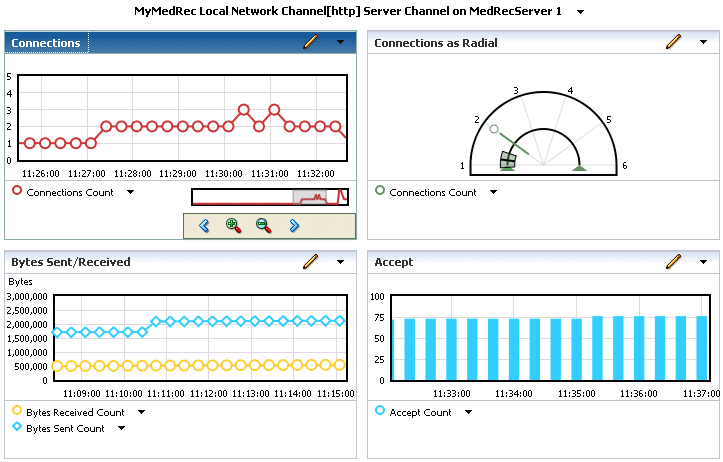

図15-4で表示されているように、ビューは、キャプチャされたメトリック値を表示する1つ以上のチャートの集まりです。監視ダッシュボードでは一度に表示できるビューは1つのみですが、複数のビューを同時に実行できます。
ビュー内の各チャートには、凡例、ラベル、およびデータを識別し表示するためのコントロールが含まれています。次のようなチャート・スタイルをビューに含めることができます。
長期間にわたって各メトリック値の変化を示す折れ線グラフまたは棒グラフなどの時系列チャート
メトリック値に対して収集された次の統計値とともにメトリックの現在値または最新値を示すゲージ
最小
最大
平均
標準偏差

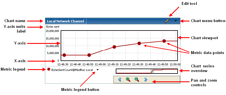

チャートは、次の要素で構成されます。
チャート名
チャート・タイプに従って表示される1つ以上のデータ値を示すチャート・ビューポート。タイプとして、指定された時間範囲への個別データ・ポイントをプロットする時系列チャート、またはメトリックの現在や最新の値を表示するゲージおよび最大値、最小値、平均値と標準偏差値を示す統計を使用できます。
診断データをプロットするためのX軸とY軸。
時系列チャートの場合、データ・ポイントは時間ベースのX軸に対してプロットします。ズーム・インまたはズーム・アウトして、ビューポートの時間セグメントを拡大または縮小して表示できます。
Y軸には範囲があり、デフォルトでチャートのすべてのデータ・ポイントを含むように自動的に設定されています。Y軸の最小値と最大値をオプションで構成できます。
メトリック名を含む各メトリックの凡例およびチャートのビューポートでのメトリックのために使用された色付きのマーカー記号。
メトリック凡例には、選択するとメトリックで実行できる操作へのアクセスを提供するボタンが含まれています。メトリックで実行できる操作は次のとおりです。
チャートのメトリックのために表示されたメトリック名、およびチャート・ビューポートに表示されたメトリック・データ・ポイントに使用される形状と色を変更します。
他のチャートにメトリックをコピーまたは移動するか、カレント・チャート内に凡例を移動するか、チャートからメトリックを削除します。
チャート系列概要
時系列チャートに利用できるチャート系列概要には、表された期間の該当するメトリックに対して収集されたデータ・セット全体に関連してチャートに現在表示されているメトリック・データの一部を表示します。ビューポートまたはチャート系列概要でドラッグして選択すると、チャートのデータをズーム・インまたはズーム・アウトできます。
チャート系列概要はオプションで非表示にでき、監視ダッシュボードで同時に表示されるUIアーティファクト数を減らすために利用でき、処理速度の遅いシステムまたはブラウザのパフォーマンスも向上できます。
チャート系列概要の表示設定のカスタマイズの詳細は、Oracle WebLogic Server管理コンソール・ヘルプのダッシュボード・プリファレンスの設定に関する項を参照してください。
チャートのX軸に表示されるデータをパンおよびズームするためのボタン。これらのボタンはチャート系列概要の一部であるため、チャート系列概要に設定された表示プロパティもこれらのボタンに適用されます。
オプションのY軸単位のラベル
チャート・メニュー・ボタンを選択して使用できる「チャート」メニュー
チャート・メニューを使用して、メトリックの追加、チャート・タイプの変更、ビューポートに表示されるデータのパンおよびズームができます。また、様々なチャート・プロパティを設定できます。
編集ツール
編集ツールを選択して、チャート名、Y軸単位のラベルおよびチャートに追加された各メトリックを識別するために使用される名前を変更します。
図15-5は、ライン・プロット・チャートで表示されるこれらの各パートを示します。

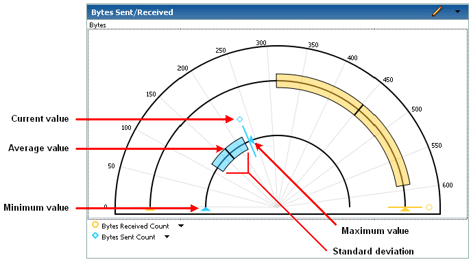

図15-6で示されるゲージ・チャートには、追加された各メトリックに関する次の追加情報が含まれます。
最大値および最小値
平均値
標準偏差
ゲージ・チャートの特定のメトリックに関連付けられたそれぞれのアーティファクトによって示される数値を表示するには、表15-0で示されるように、現在の値ラベルごとにマウス・ポインタを該当するメトリックのマーカー・シンボルの上に置きます。
