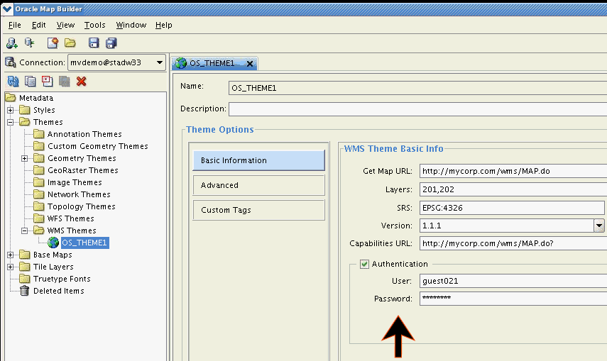

E.3.3 WMSマップ・テーマによる認証
WMSデータへのアクセスに認証を必要とするWMSサーバーの場合、テーマ定義に次のものを含める必要があります。
  • <user>要素: ユーザー名を指定
  • <password>要素: ユーザー・パスワードを指定
    Map Builderツールを使用してWMSマップ・テーマを作成する場合、パスワード値は自動的に暗号化されます。図E-1は、Map Builderツールを使用した、認証情報でのWMSテーマの作成を示しています。この図では、認証オプションが選択され(有効化され)、ユーザーとパスワードが指定されています。
    図E-1 Map Builderを使用したWMSテーマでの認証の指定
    図E-1の説明が続きます
    「図E-1 Map Builderを使用したWMSテーマでの認証の指定」の説明
例E-7は、認証情報を含むWMSテーマの作成方法を示しています。
