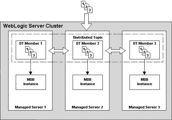

シナリオ1: レプリケートされたDT、サーバーごとに1つのコピー、ローカル・デプロイメント、ローカルのみの消費
図A-1は次の構成を示します。
  • レプリケートされた分散トピック
  • topicMessagesDistributionMode = One-Copy-Per-Server
  • MDBおよびトピックは、同一の(ローカル)クラスタにデプロイされます。
  • distributedDestinationConnection = LocalOnly
図A-1 シナリオ1: レプリケートされたDT、サーバーごとに1つのコピー、ローカル・デプロイメント、ローカルのみの消費
図A-1の説明が続きます
「図A-1 シナリオ1: レプリケートされたDT、サーバーごとに1つのコピー、ローカル・デプロイメント、ローカルのみの消費」の説明
このシナリオでは、
  • メッセージのコピーは、RDTによってクラスタ内の他のサーバーに転送されます。
  • 1つのMDBプールは、ローカル・クラスタ内の各サーバー上に作成されます。
  • 各MDBプールは、同一サーバー上の分散トピック・メンバーのいずれか1つをリスニングします。
この方法では、すべてのメッセージングがローカルとなり(ネットワーク・コール全体に渡るメッセージの転送が回避)、すべての分散トピック・メンバーがMDBコンシューマによってサービスを提供されることが保証されるため、「RDT, One Copy Per Server, Local Deployment, EveryMember」よりも高いパフォーマンスが発揮されます。ただし、一部の使用状況では、「不均一なメッセージ・ロードおよび/またはメッセージ処理の遅延の処理方法」で説明されるトレードオフに基づき、EveryMemberを選択した方がパフォーマンスが上がる場合があります。
このシナリオは、同一サーバー上に複数のメンバーが存在する場合、MDBアプリケーションをホストするローカル・サーバーのいずれかにメンバーが存在しない場合、またはJMSサービス移行(自動/手動)が関連する場合、恒久サブスクリプションでは適切に機能しません。

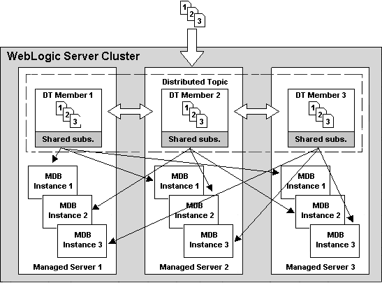

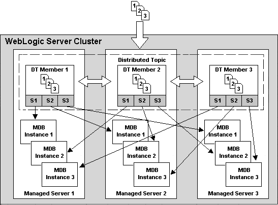

シナリオ2: レプリケートされたDT、サーバーごとに1つのコピー、ローカル・デプロイメント、すべてのメンバーが消費
図A-2は次の構成を示します。
  • レプリケートされた分散トピック
  • distributedDestinationConnection = EveryMember。
図A-2 シナリオ2: レプリケートされたDT、サーバーごとに1つのコピー、ローカル・デプロイメント、すべてのメンバーが消費
図A-2の説明が続きます
「図A-2 シナリオ2: レプリケートされたDT、サーバーごとに1つのコピー、ローカル・デプロイメント、すべてのメンバーが消費」の説明
このシナリオでは、
  • メッセージのコピーはRDTによってクラスタ内の他のサーバーに転送されますが、MDBサブスクリプションによってフィルタ・アウト(無視)されます。
  • MDBプールは、ローカル・クラスタ内の各サーバー上にある分散トピック・メンバーに対して作成されます。
  • 各MDBプールは、クラスタ内の分散トピック・メンバーのいずれか1つをリスニングします。
  • MDBアプリケーションをホストする各WebLogic Serverインスタンスは、分散トピックのすべてのメンバーをリスニングします。
  • DTの同一メンバー上にある各サーバーのサブスクライバは、それぞれ独自のサブスクリプションを所有します。つまり、異なるサーバーから同一メンバーへのサブスクライバは、サブスクリプションを共有しません。
この構成では柔軟性が高くなるので、RDTが必要なアプリケーションには最適です。ただし、必ずしも正確にサーバーごとに1つのメンバーとなることは保証できません。移行などが原因で構成が変わることがあります。
この構成は、特に、移行が関連せず、各管理対象サーバー上に分散トピック・メンバーが1つのみ存在する静的環境では、「シナリオ1: レプリケートされたDT、サーバーごとに1つのコピー、ローカル・デプロイメント、ローカルのみの消費」と比較すると最高のパフォーマンスを発揮しません。移行が関連せず、各管理対象サーバー上に分散トピック・メンバーが1つのみ存在するアプリケーションでは、シナリオ1を使用できます。

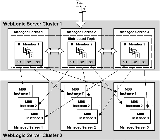

シナリオ3: レプリケートされたDT、サーバーごとに1つのコピー、リモート・デプロイメント
図A-3は次の構成を示します。
  • レプリケートされた分散トピック
  • 恒久サブスクリプション
  • MDBおよびトピックは、異なる(リモート)クラスタにデプロイされます。
  • リモート・デプロイメントでは、distributedDestinationConnectionは無視されます。
図A-3 シナリオ3: レプリケートされたDT、サーバーごとに1つのコピー、リモート・デプロイメント
図A-3の説明が続きます
「図A-3 シナリオ3: レプリケートされたDT、サーバーごとに1つのコピー、リモート・デプロイメント」の説明
このシナリオでは、
  • 各分散トピック・メンバーのMDBプールは、リモート・クラスタ内の各サーバー上で作成されます。
  • MDBアプリケーションをホストする各WebLogic Serverインスタンスは、分散トピックのすべてのメンバーをリスニングします(各リモート・メンバーに対して1つのローカル・プール)。
注意すべきは、恒久サブスクリプションの場合の動作であるということです。非恒久サブスクリプションの場合、各WebLogic Serverインスタンスは、最適化としてメンバーのいずれか1つ(任意のメンバー)に接続する単一のMDBプールを作成します。

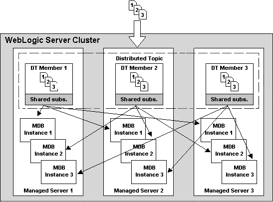

シナリオ5: レプリケートされたDT、アプリケーションごとに1つのコピー、ローカル・デプロイメント、すべてのメンバーが消費
図A-5は次の構成を示します。
  • レプリケートされた分散トピック
  • topicMessagesDistributionMode = One-Copy-Per-Application。
図A-5 シナリオ5: レプリケートされたDT、アプリケーションごとに1つのコピー、ローカル・デプロイメント、すべてのメンバーが消費
図A-5の説明が続きます
「図A-5 シナリオ5: レプリケートされたDT、アプリケーションごとに1つのコピー、ローカル・デプロイメント、すべてのメンバーが消費」の説明
このシナリオでは、
  • 1つのMDBプールは、各メンバーのローカル・クラスタ内の各サーバー上で作成されます。
  • メッセージは1つのMDBプールにのみ送信されます。
  • 同一メンバー上のすべてのサブスクライバは、同一のサブスクリプションを共有します。

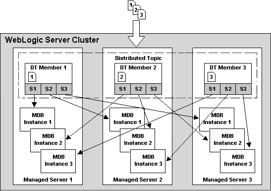

このシナリオでは、
  • メッセージは分散トピック・メンバーに個別に配信されます。メッセージは重複したり、クラスタ内の他のメンバーにコピーされたりすることはありません。
  • DTの同一メンバー上にある各サーバーのサブスクライバは、それぞれ独自のサブスクリプションを所有します。つまり、特定のサーバーから同一メンバーへのサブスクライバは、別のサーバーのサブスクライバとサブスクリプションを共有しません。

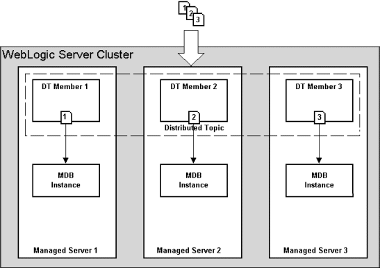

シナリオ9: パーティション化されたDT、アプリケーションごとに1つのコピー、ローカル・デプロイメント、ローカルのみの消費
図A-8は次の構成を示します。
  • パーティション化された分散トピック
図A-8 シナリオ9: パーティション化されたDT、アプリケーションごとに1つのコピー、ローカル・デプロイメント、ローカルのみの消費
図A-8の説明が続きます
「図A-8 シナリオ9: パーティション化されたDT、アプリケーションごとに1つのコピー、ローカル・デプロイメント、ローカルのみの消費」の説明
このシナリオでは、
  • 1つのMDBプールが各ローカル・メンバーのローカル・クラスタ内の各サーバー上で作成されます(図A-9は、各WebLogic Serverが1つのメンバーをホストする構成を示します。同一のローカルWebLogic Serverインスタンス上に複数のメンバーが存在する場合、複数のMDBプールが各WebLogic Serverインスタンス上で作成されます)。
このシナリオは、高パフォーマンスのOne-Copy-Per-ApplicationおよびLocal PTの構成にお薦めできます。ただし、一部の使用状況では、「不均一なメッセージ・ロードおよび/またはメッセージ処理の遅延の処理方法」で説明されるトレードオフに基づき、EveryMemberを選択した方がパフォーマンスが上がる場合があります。
