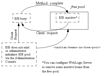

ステートレス・セッションEJBのプール
デフォルトでは、WebLogic Serverには起動時にステートレス・セッションEJBインスタンスは存在しません。個々のBeanが呼び出されると、WebLogic ServerはEJBの新しいインスタンスを初期化します。
ただし、本番環境では、WebLogic Serverは非バインド・ステートレス・セッションEJB (現在メソッド呼出しを処理していないインスタンス)のフリー・プールを使用することでステートレス・セッションEJBのパフォーマンスとスループットを向上させることができます。リクエストの処理に利用できる非バインド・インスタンスがある場合は、リクエストがインスタンスの作成を待つ必要がないのでレスポンス時間が向上します。フリー・プールは、できる限りオブジェクトの再利用やコンテナ・コールバックのスキップをすることでパフォーマンスを改善しています。
WebLogic Serverは起動時に、自動的にフリー・プールを作成し、weblogic-ejb-jar.xmlファイルのBeanのデプロイメント要素initial-beans-in-free-poolで指定された量のインスタンスをそのプールに配置します。デフォルトでは、initial-beans-in-free-poolは0に設定されています。
また、このリリースのWebLogic Serverでは、管理者は管理コンソールを使用してEJBプールを必要に応じて初期化できます。EJBのプールを初期化すると、そのプールはEJBのデプロイ直後の状態にリセットされます。詳細は、Oracle WebLogic Server管理コンソール・オンライン・ヘルプのアイドルBeanキャッシュとEJBのプールの初期化に関する項を参照してください。
次の図に、WebLogic Serverのフリー・プールと、ステートレスEJBがフリー・プールに出入りするプロセスを示します。点線は、WebLogic Server側から見たEJBの「状態」を表しています。
図5-1 ステートレス・セッションEJBのライフサイクルを示すWebLogic Serverフリー・プール
図5-1の説明が続きます
「図5-1 ステートレス・セッションEJBのライフサイクルを示すWebLogic Serverフリー・プール」の説明
プールを構成した場合、WebLogic Serverはフリー・プールのEJBインスタンス(利用可能な場合)を利用してメソッド呼出しに対応します。EJBは、クライアントのメソッド呼出しの間アクティブ状態になります。メソッドが完了すると、EJBのインスタンスはフリー・プールに戻されます。WebLogic Serverは各メソッドの呼出し後にクライアントからステートレス・セッションBeanを非バインドするので、クライアントが使用する実際のBeanクラスは呼出しごとに異なります。
EJBクラスのすべてのインスタンスがアクティブで、max-beans-in-free-poolに達した場合、EJBクラスをリクエストする新しいクライアントは、アクティブEJBがメソッド呼出しを完了するまでブロックされます。トランザクションがタイムアウトになった場合(トランザクション非対応の呼出しでは、5分経過した場合)、WebLogic Serverは、リモート・クライアントに対してはRemoteExceptionを、ローカル・クライアントに対してはEJBExceptionをスローします。
注意:
フリー・プールの最大サイズは、max-beans-in-free-pool要素の値、使用可能メモリー、または実行スレッドの数によって制限されます。
WebLogic Serverを構成することによって、プール内のBeanインスタンスがpool要素のidle-timeout-seconds要素で指定した期間にわたって未使用であった場合にそのインスタンスを削除できます。idle-timeout-secondsで指定する期間にわたってプール内のBeanが未使用である場合、そのプール内のBeanはinitial-beans-in-free-poolで指定されている数まで削除されます。プール内のBeanの数は、initial-beans-in-free-poolで指定されている数より少なくなることはありません。
アプリケーションがフリー・プールのBeanインスタンスをリクエストした場合には、以下の3通りの結果が考えられます。

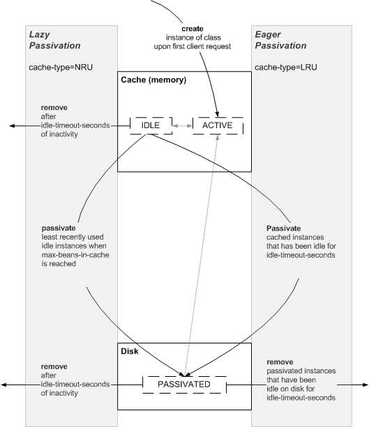

ステートフル・セッションEJBのキャッシュとパッシブ化
WebLogic Serverは、Beanインスタンスのキャッシュを使用してステートフル・セッションEJBのパフォーマンスを高めます。キャッシュはメモリー内にアクティブなEJBインスタンスを格納することで、それらをクライアント・リクエストに即座に使用できるようにしています。キャッシュには、クライアントによって現在使用されているEJBと最近使われていたインスタンスが格納されます。キャッシュ内のステートフル・セッションBeanは、特定のクライアントと結び付いています。
次の図に、WebLogic Serverのキャッシュと、ステートフルEJBがキャッシュに出入りするプロセスを示します。
図5-2 ステートフル・セッションEJBのライフサイクル
図5-2の説明が続きます
「図5-2 ステートフル・セッションEJBのライフサイクル」の説明

ステートフル・セッションEJBのパッシブ化
パッシブ化は、EJBの状態をディスク上で保持しつつキャッシュからそのEJBインスタンスを削除するためにWebLogic Serverが使用するプロセスです。パッシブ化されているEJBはメモリーには存在せず、キャッシュに格納されているときのようにクライアント・リクエストに応じて即座に使用することはできません。
EJB開発者は、ejbPassivate()メソッドが呼び出されたときに、ステートフル・セッションBeanが、WebLogic Serverによってそのデータがシリアライズされてそのインスタンスのパッシブ化が行われるような状態に置かれるようにしなければなりません。パッシブ化の間、WebLogic Serverはtransientであると宣言されていないフィールドをシリアライズしようとします。つまり、すべての非transientフィールドがシリアライズ可能なオブジェクト(Beanのリモートまたはホーム・インタフェースなど)を表すようにしなければなりません。EJB 2.1では、許可されるフィールド・タイプが指定されています。
パッシブ化の制御
ステートフル・セッションBeanのパッシブ化を制御するルールは、Beanのcache-type要素の値によって決まります。この要素の値は以下のいずれかです。
  • LRU - 最長時間未使用(即時パッシブ化)
  • NRU - 最近未使用(遅延パッシブ化)
idle-timeout-seconds要素とmax-beans-in-cache要素も、cache-typeの値に基づいてパッシブ化と削除の動作に影響を与えます。
即時パッシブ化(LRU)
cache-typeをLRUに設定してステートフル・セッションBeanの即時パッシブ化を構成すると、コンテナは以下のようにしてインスタンスをディスクにパッシブ化します。
  • max-beans-in-cacheの値に関係なく、インスタンスの非アクティブな状態がidle-timeout-secondsの期間を経過するとすぐ
  • idle-timeout-secondsが経過していなくても、max-beans-in-cacheに達したとき
コンテナは、パッシブ化されたインスタンスを、そのパッシブ化後、idle-timeout-secondsの期間非アクティブな状態が続いた後にディスクから削除します。この動作は、遅延削除と呼ばれます。
注意:
idle-timeout-secondsに達すると削除されるBeanインスタンスでejbRemoveを呼び出すことはできません。
遅延パッシブ化(NRU)
cache-typeをNRUに設定して遅延パッシブ化を構成すると、関連するシステムのオーバーヘッドが原因でコンテナはBeanのパッシブ化を回避します(キャッシュに影響を与えるのは、Beanのパッシブ化または即時削除を引き起こすイベントのみとなります)。
キャッシュがいっぱいになり、Beanインスタンスをキャッシュから削除して別のインスタンス用のスペースを確保する場合、コンテナは次のようになります:
注意:
  • idle-timeout-secondsが経過したときにキャッシュからBeanのインスタンスを削除し、それをディスクにパッシブ化することはしません。この動作は、即時削除と呼ばれます。即時削除を行うと、アクティブでないインスタンスによってメモリーまたはディスクのリソースが消費されなくなります。
  • idle-timeout-secondsの有効期限が切れない場合、Beanのインスタンスをディスクにパッシブ化します。
