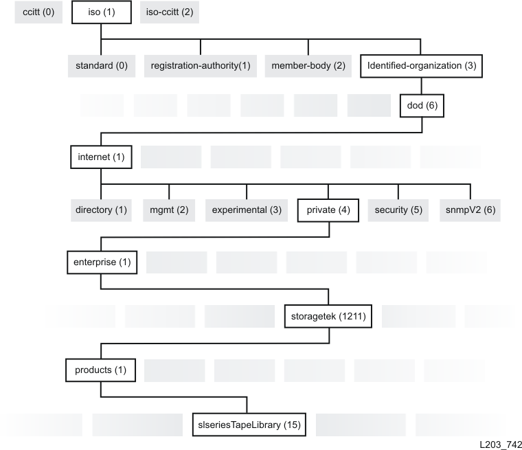

StorageTek 모듈식 라이브러리의 MIB 구조
다음 그림은 StorageTek 모듈식 라이브러리의 MIB 구조를 보여줍니다. 객체 이름은 다음과 같습니다.
STREAMLINE–TAPE–LIBRARY–MIB:streamlineTapeLibrary ==
1.3.6.1.4.1.1211.1.15
StorageTek 라이브러리의 MIB 구조를 보여주는 그래픽 표현
