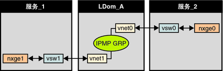

在逻辑域中,通过将每个虚拟网络设备(vnet0 和 vnet1)连接到不同服务域中的虚拟交换机实例(如下图所示),可获得更高的可靠性。这种情况下,除了物理网络故障外,LDom_A 可以检测到虚拟网络故障,并在服务域崩溃或关闭后触发故障转移。
图 8-6 连接到不同服务域的各个虚拟网络设备
image:图中显示了各个虚拟网络设备如何如文本中所述连接到不同服务域。
