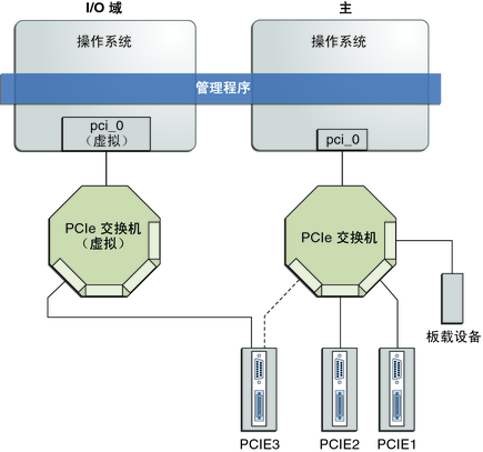

下图显示了将 PCIe 端点设备 PCIE3 分配到 I/O 域。I/O 域中的总线 pci_0 和交换机都是虚拟的。不可再在 primary 域中访问PCIE3 端点设备。
在 I/O 域中,pci_0 块和交换机分别为虚拟根联合体和虚拟 PCIe 交换机。该块和交换机与 primary 域中的 pci_0 块和交换机十分类似。在 primary 域中,插槽 PCIE3 中的设备是原始设备的阴影格式,并标识为 SUNW,assigned。
图 6-2 将 PCIe 端点设备分配到 I/O 域
image:该图显示了如何将 PCIe 端点设备分配到 I/O 域。
