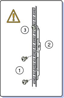

以下过程介绍如何将托架安装到配备有机架安装套件的系统中。
下图显示装运托架套件。
请参见下图。
注 - 前装运托架包括八个螺纹孔 (3),用于存放未使用的螺钉。未安装装运托架时,托架孔中置入了长螺钉,以备安装装运托架之需。安装装运托架之后,它将存放在安装装运托架之前使用的短螺钉。
移除装运托架时,这些螺钉将填充在此处供您使用。
![]() | 注意 - 不要移除底部螺钉,除非您确定顶部螺钉 (3) 已固定到位。否则,服务器可能会掉落。 |
使用四颗螺钉 (2) 将其固定到机架。不要完全拧紧这些螺钉。应将这些螺钉拧得足够紧以固定托架,但是您应仍能够轻微地移动托架。
对于方孔机架,使用您在步骤 5 中移除的两颗螺钉。
对于圆孔机架,使用 10-32 x 10 或 M6 x 12。
托架应固定在机架柱上,但是应稍松以便能够轻微移动。
如有必要,将螺钉拧得足够松以便可以移动托架,然后在将托架推到服务器底部之后再将这些螺钉拧紧。
![]() | 注意 - 要防止装运期间对服务器造成损坏,必须将底部装运托架稳固地固定在服务器底部。 |
