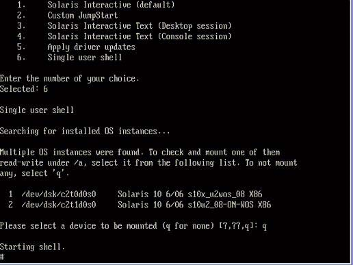

  1. 在 "Install Type"(安装类型)菜单中,选择选项 (6) "Single User Shell"(单一用户 Shell),然后按 Enter 键。
    注 - 或者,可通过 shell 命令运行这些命令。
    如果显示一条有关挂载 OS 实例的消息,请选择 q。您不应挂载任何 OS 实例。
    将显示 "Starting Shell" 消息。请参见下图。

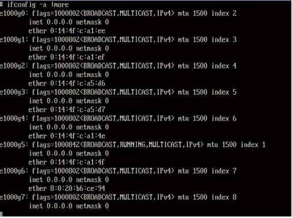

  2. 在命令提示符 (#) 下,键入以下命令查明所有网络接口。
    # ifconfig -a plumb
    注 - 查找过程可能会花费一些时间。
  3. 在命令提示符下,键入以下命令。
    # ifconfig -a
    将输出 Solaris 命名的接口和 MAC 地址。例如:
    image:输出 Solaris 命名的接口
    在输出样例中:
    • 第一列中的 el000g# 条目指的是 Solaris 逻辑命名的接口。输出的第一列可以识别由 Solaris 分配给网络接口的逻辑名称。
    • 第二列(第三行)中的 ether #:#:#:#:#:# 条目指的是网络端口的物理 MAC 地址名。
      例如:
      Solaris 命名的网络接口 e1000g0 的物理 MAC 地址是 0:14:4f:c:a1:ee。
