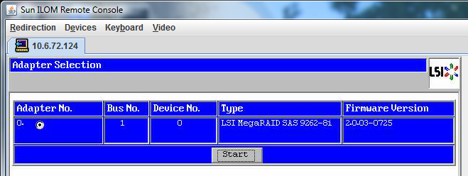

此时将打开 "Adapter Selection" 窗口。

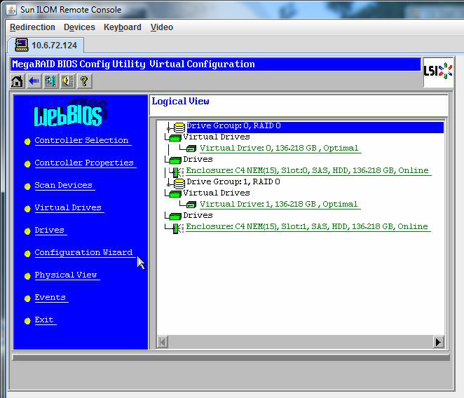

此时,将打开 "MegaRaid BIOS Config Utility Virtual Configuration" 屏幕。

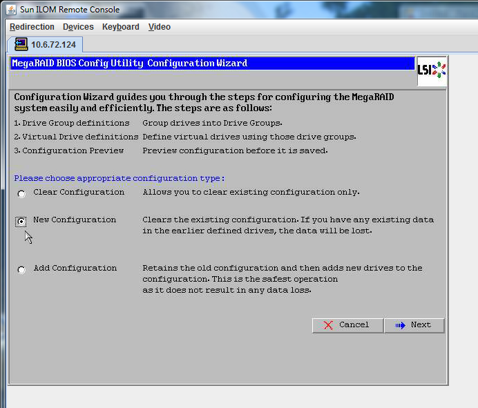

此时,将打开 "MegaRaid BIOS Config Utility Configuration Wizard"。
选择 "Automatic Configuration" 将创建一个包含系统中所有硬盘驱动器的虚拟驱动器。多个驱动器被配置为一个条带集 (RAID0),并显示为一个具有组合存储空间的虚拟驱动器。
由于可能出现多点故障,因此这样也许并不可取。即,如果一个驱动器出现故障,系统就不会进行引导。此时,您只能保留一个驱动器,删除所有其他驱动器。或者,您可以使用 "Manual Configuration" 创建仅使用一个硬盘驱动器的虚拟驱动器。

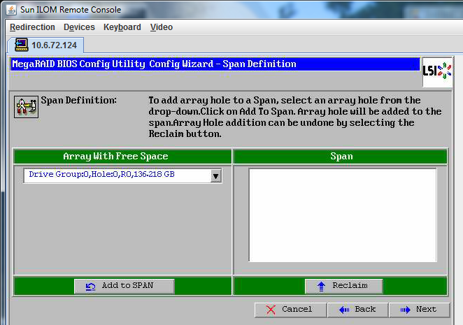

注 - 您可以通过单击 "Reclaim" 按钮撤销驱动器组的选择。
在 "Span Definition" 窗口中会显示驱动器组。
在 span 中会显示驱动器组。

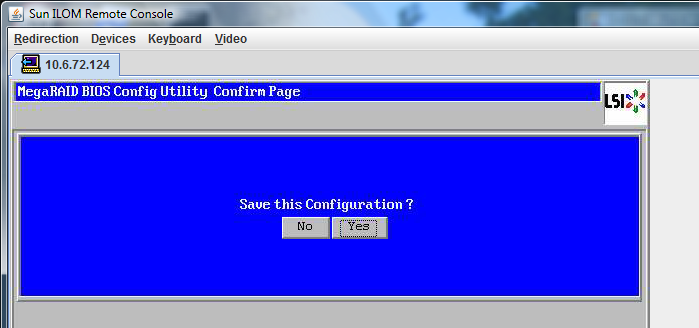

将显示 "Preview" 屏幕。
下列 "Preview" 屏幕图形示例显示使用 "Manual Configuration" 选项的单个虚拟驱动器:
将显示以下提示:"All data on Virtual Drives will be lost. Want to Initialize?"
