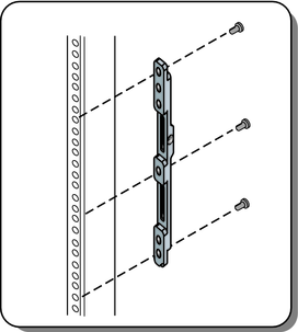

  5. Acople los soportes de adaptador a los postes traseros.
    Coloque los soportes de adaptador de modo que la parte inferior de estos quede alineada con la parte inferior del espacio (5RU) donde estará colocado el servidor y que la flecha etiquetada como “Top” apunte hacia arriba.
    Introduzca dos tornillos (1) desde el interior del bastidor, a través de los agujeros superior e inferior del soporte de adaptador (2) y, por último, enrósquelos en el poste (3).
    Nota - No utilice el tornillo central en el soporte de adaptador. Está reservado para el kit de soportes de transporte opcional descrito en Instalar y retirar soportes de transporte.
    • Para bastidores M6, utilice dos tornillos M6 x 12 por lado.
    • Para bastidores 10-32, utilice dos tornillos de tope 10-32 por lado.
    image:Soportes de adaptador traseros en un bastidor con orificios redondos (roscados).

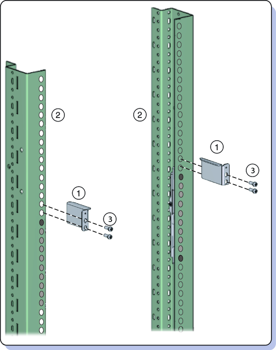

  6. Acople los soportes traseros de la parte superior (1) a los postes del bastidor (2) directamente sobre los soportes de adaptador, tal y como se muestra en la figura siguiente.
    Utilice dos tornillos M6 x 16 o dos tornillos 10-32 x 10 mm (3) por lado.
    Antes de apretar los tornillos, deslice los soportes (1) hacia arriba hasta el tope. Los agujeros de los soportes son ovalados, de modo que se pueden mover un poco hacia arriba y hacia abajo cuando los tornillos están flojos.
    image:Acoplar los soportes traseros a postes
