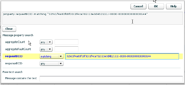

5.2.2 標準プロパティ
次の表に示すプロパティは、BTMによって任意のメッセージ用に定義されています。標準プロパティは、メッセージのフェーズ(リクエスト、レスポンスおよびフォルト)ごとに定義されています。aggregateCount、aggregateFaultCountおよびECIDベースのプロパティを検索で使用できます。ECIDベースのプロパティは手動キーに対して使用できます。
表5-1 標準プロパティ
メッセージ・フェーズ プロパティ名 説明
リクエスト
aggregateCount
このexecute文に関連付けられたコール数。詳細は、4.1.4.1項「JDBCサマリー・データの表示の理解」を参照してください。
aggregateFaultCount
指定したexecute文に関連付けられたフォルト数。詳細は、4.1.4.1項「JDBCサマリー・データの表示の理解」を参照してください。
arrivalTime
1970年1月1日00:00:00 UT以降に経過したミリ秒として測定された、リクエスト・メッセージの着信時刻。
count
リクエストされた操作が現在のトランザクション・インスタンスで呼び出された回数。操作が正常に実行されなかった場合でも、各リクエストによってカウントは増分されます。
exists
リクエスト・メッセージが現在のトランザクション・インスタンスの一部として着信した場合にtrueとなるブール式。
interactionId
内部でのみ使用されます。
requestECID
選択した操作のリクエスト・フェーズに関連付けられたECID。詳細は、5.9.2.1項「ECIDの基本」を参照してください。
sender
非推奨。使用しないでください。このプロパティは将来のリリースで削除されます。
リクエスト・メッセージの送信者を識別する文字列。これは通常、受信側サービスがデプロイされているアプリケーション・サーバーに送信側アプリケーションから提供される資格証明のユーザー名部分です。このプロパティは、アプリケーション・サーバーによってユーザーが認証された場合にのみ設定されます。
レスポンス
arrivalTime
1970年1月1日00:00:00 UT以降に経過したミリ秒として測定された、レスポンス・メッセージの着信時刻。
exists
レスポンス・メッセージが現在のトランザクション・インスタンスの一部として着信した場合にtrueとなるブール式。
interactionId
内部でのみ使用されます。
responseECID
選択した操作のレスポンス・フェーズに関連付けられたECID。詳細は、5.9.2.1項「ECIDの基本」を参照してください。
responseTime
ミリ秒として測定された、リクエスト・メッセージの着信とそれに対応するレスポンス・メッセージの着信との間の時間間隔。
sender
フォルト
actor
フォルト・メッセージのfaultactor要素の値。メッセージのパス内で誰がフォルトを発生させたかに関する情報が提供されます。
arrivalTime
1970年1月1日00:00:00 UT以降に経過したミリ秒として測定された、フォルト・メッセージの着信。
code
フォルト・メッセージのfaultcode要素の値。フォルトを識別するためのアルゴリズム・メカニズムが提供されます。
detail
フォルト・メッセージのdetailcode要素の値。Body要素に関連するアプリケーション固有のエラー情報が提供されます。
exists
フォルト・メッセージが現在のトランザクション・インスタンスの一部として着信した場合にtrueとなるブール式。
responseTime
ミリ秒として測定された、リクエスト・メッセージの着信とそれに対応するフォルト・メッセージの着信との間の時間間隔。
sender
string
フォルト・メッセージのfaultstring要素の値。人間が読めるフォルトの説明が提供され、アルゴリズム処理用ではありません。

5.8.2.1 ECIDベースの検索
メッセージ(操作)にリクエストまたはレスポンスECIDが割り当てられている場合は、特定のECID値が割り当てられているそれらのメッセージを検索できます。ECIDの意味および割当ての詳細は、5.9項「その他の診断ツールへのアクセス」を参照してください。
ECIDベースの検索を実行するには、ECIDフィールドで一致基準を選択し、ECID入力フィールドにECID値を入力するか貼り付けます。ECID値は、それが表示されている任意の場所からコピーできます。列からコピーする場合は、列を拡張して文字列値全体を取得するようにします。メッセージ・ログ検索ツールによって、すべてのトランザクション・インスタンスでの指定したECIDのすべての操作がグリッド・ビューに表示されます。
図5-1 ECIDベースの検索
この図はテキストで説明します。
指定したECIDを含む特定のトランザクション・インスタンスを表示する場合は、メッセージ・ログ検索ツールのグリッド・ビューで当該の操作を選択し、メッセージ・ログ検索ツールで「表示」→「関連トランザクション」→「target_Transaction」を選択します。当該のインスタンスがインスタンス・インスペクタ・ウィンドウに表示されます。
