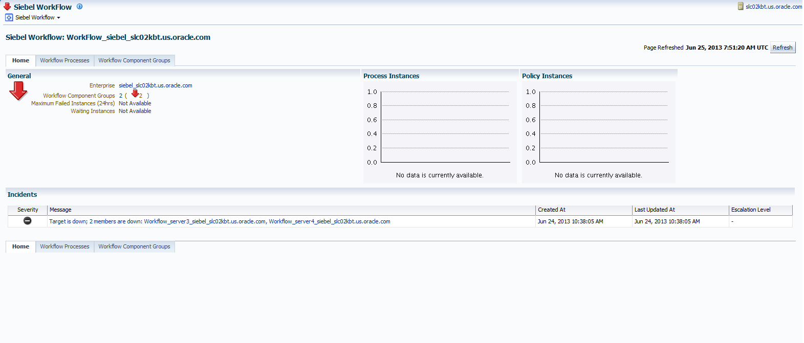

図7–1に、「Siebelワークフロー」ページを示します。
図7–1 「Siebelワークフロー」ページ
図は「Siebelワークフロー」ページのサンプル・データを示しています。
