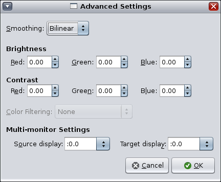

詳細設定 – 「拡大鏡」ページの最下部近くにある「詳細設定」ボタンをクリックすると、「詳細設定」ダイアログが表示されます。
次のオプションを設定できます。
滑らかさの補正 (スムージング) - バイリニアまたはなし。
明るさ – 赤、緑、青。色ごとに異なる明るさレベルを選択するための個別のコントロールです。
コントラスト – 赤、緑、青。カスタマイズされたコントラストレベルを選択するための個別のコントロールです。これらの設定は、明るさの変更ほど重要ではありません。
色のフィルタ - libcolorblind から利用可能な色覚障害フィルタを 1 つ選択できます。
注 - この機能を利用するには、libcolorblind をインストールしてから、gnome-mag を再構築する必要があります。
複数のモニタの設定 - 拡大する対象のソース表示に使用する X ウィンドウシステムの DISPLAY。:0.n の形式で入力されます。 n は、内容が拡大される画面の数です。
複数のモニタの設定 - ズームウィンドウを配置する、ターゲット表示に使用する X ウィンドウシステムの DISPLAY。:0.n の形式で入力されます。n ズームウィンドウが表示される画面の数です。
