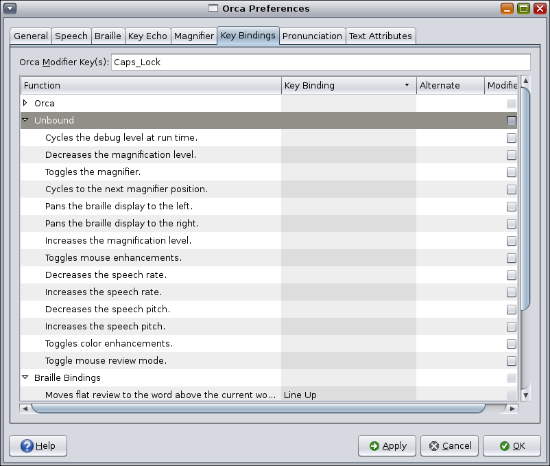

오르카에서 키 바인딩 기본 설정을 사용으로 설정
Key Bindings(키 바인딩) 페이지에서는 오르카에 대한 키 바인딩을 조사하고 수정할 수 있습니다.
image:오르카 키 바인딩 기본 설정을 표시하는 그림
오르카 조합 키
Key Bindings(키 바인딩) 창의 첫번째 컨트롤을 사용하면 오르카 조합으로 사용할 키를 결정할 수 있습니다. 오르카 조합은 오르카에 명령을 제공하기 위해 다른 키를 누를 때 함께 누른 상태로 유지하는 키입니다.
데스크탑 키보드의 경우 기본 오르카 조합은 Insert 키입니다. 랩탑 키보드의 경우 기본 오르카 조합은 Caps Lock 키입니다. 기본값은 데스크탑 키보드 레이아웃 및 랩탑 키보드 레이아웃 섹션을 참조하십시오.
주 - 구성 GUI를 사용하여 오르카 조합 키를 수정할 수 없습니다.
키 바인딩 표 사용
키 바인딩 표에서는 오르카 작업과 작업에 바인딩된 키 목록을 보여 줍니다.
오르카 키 바인딩 목록 아래에는 바인딩 해제된 명령 그룹이 있습니다. 이러한 명령은 일부 사용자에게 유용하지만 대부분의 사용자에게 필요하지 않은 명령들입니다. 이러한 키는 해당 명령에 대해 키 입력을 사용하는 대신 할당이 취소되어 있습니다.
이렇게 바인딩 해제된 명령은 다음과 같은 방식으로 키 입력을 할당할 수 있습니다.
  1. Return 키를 눌러서 키 바인딩을 편집합니다.
  2. 새 키 바인딩을 입력하라는 메시지가 표시되면 Delete 키 또는 Backspace 키를 누릅니다.
  3. Return 키를 눌러 확인합니다.
