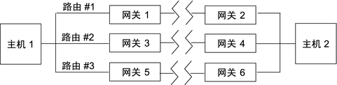

Trusted Extensions 中的路由示例如下所示。该图和表显示了主机 1 和主机 2 之间可能的三种路由。
图 15-1 典型的 Trusted Extensions 路由和路由表项
image:图中显示了通过六个网关的主机 1 和主机 2 之间可能的三种路由。
路由
第一中继站网关
最小标签
最大标签
DOI
#1
网关 1
CONFIDENTIAL
SECRET
1
#2
网关 3
ADMIN_LOW
ADMIN_HIGH
1
#3
网关 5
