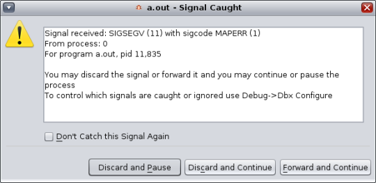

在 "Process I/O"(进程 I/O)窗口中按 Return 键。此时会出现一个警报框,通知您有关 SEGV 的信息:
在警报框中,单击 "Discard and Pause"(放弃并暂停)。"Editor"(编辑器)窗口会再次在 Interp::find() 中突出显示对 strcmp() 的调用。

通过单步执行对 find() 的调用,仔细检查程序是否在此处崩溃。果然,再次显示了 "Signal Caught"(捕获的信号)警报框。
像以前一样单击 "Discard and Pause"(放弃并暂停)。

以上内容仍说明了与使用断点和步进结尾处所讨论的模式相同的模式,即,用户在出错之前在某个点停止行为异常的程序,然后单步执行代码,将代码的本意与代码实际的行为相比较。主要差异在于,查找出错之前的点的过程要复杂一些。
在使用断点和步进中,您发现了一个错误,一个空行产生了一个 NULL 首标记并导致一个 SEGV。以下是快速解决此错误的一种方法:
删除在前几部分中创建的所有断点。
在 "Debug Executable"(调试可执行文件)对话框中删除 <in 参数。
在 interp.cc 中的第 130 行处开启/关闭一个行断点:
在 "Breakpoints"(断点)窗口中,右键单击刚刚创建的断点(较新的断点添加在底部),然后选择 "Customize"(定制)。
在 "Customize Breakpoint"(定制断点)对话框中,在 "Condition"(条件)字段中键入 token == 0。
从 "Action"(操作)下拉式列表中选择 "Run Script"(运行脚本)。
在 "Script"(脚本)字段中,键入 assign token = line。
提示 - 为什么不能输入 assign token = "dummy"?因为 dbx 无法在已调试进程中分配 dummy 字符串。另一方面,已知 line 等于 ""。
对话框应如下所示:
单击 "OK"(确定)。
现在,如果您运行程序并输入一个空行,不会发生崩溃,其行为将如下所示:
如果您查看 dbxtool 发送给 dbx 的命令,可以更加清楚地了解该窗口的工作原理。
when at "interp.cc":130 -if token == 0 { assign token = line; }
