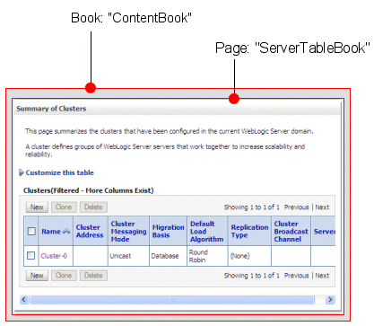

ContentBook
ContentBookは、40を超えるページを含むブックですが(図2-4を参照)、一度に1つのページのみを表示します。管理コンソール全体のナビゲーション・コントロールによって、どのページを表示するかが決まります。
図2-4では、CoreDomainBookというページにCoreDomainConfigGeneralBookというブックが含まれています。CoreDomainConfigGeneralBookには6つの子ブックと、子ブックごとのタブ(「構成」、「モニター」、「制御」、「セキュリティ」、「Webサービス・セキュリティ」、「ノート」)を表示するsingleLevelMenuという特別なUIコントロールが含まれています。各子ブック(DomainconfigTabPageなど)には、複数の子ページ・コントロールとsingleLevelMenuコントロールが含まれています。ルック・アンド・フィールは、singleLevelMenuコントロールに、このレベルのページ・コントロール用のサブタブ(「全般」、「JTA」、「EJB」、「Webアプリケーション」、「SNMP」、「ロギング」、「ログ・フィルタ」)を生成させます。
コンテンツ固有のブックには、子ブック用のタブ付きインタフェースを表示しないものもあります。図2-5にタブ付き インタフェース を表示しないServerBookを示します。
ContentBookの拡張
ContentBook内での最も単純な拡張は、コンテンツ固有のブックに子ブックを追加してタブを作成したり、子ページを追加してサブタブを作成したりすることです。「 UIコントロールの定義(オプション)」を参照してください。
