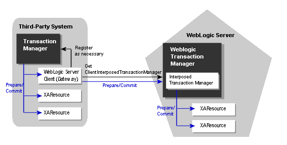

WebLogic Serverでクライアント介在トランザクション・マネージャを使用して、サード・パーティのトランザクション・マネージャが調整するトランザクションに対して2フェーズ・コミット・プロセスを駆動し、WebLogic Server内にJMSリソースやJDBCリソースなどのトランザクション参加者を含めることができます。クライアント介在トランザクション・マネージャは、javax.transaction.xa.XAResourceインタフェースの実装です。クライアント介在トランザクション・マネージャには、サード・パーティ・アプリケーションから直接アクセスします。通常は、サード・パーティ・アプリケーションのゲートウェイからアクセスします。サード・パーティ・システムのトランザクション・マネージャは、準備メッセージおよびコミット・メッセージをゲートウェイに送信し、ゲートウェイがそのメッセージをWebLogic Serverトランザクション・マネージャに伝播します。そして、WebLogic Serverのトランザクション・マネージャが従属トランザクション・マネージャとして機能し、WebLogic Server内でトランザクション参加者を調整します。図12-1は、2つのトランザクション・マネージャとクライアント側ゲートウェイの間の対話を示したものです。

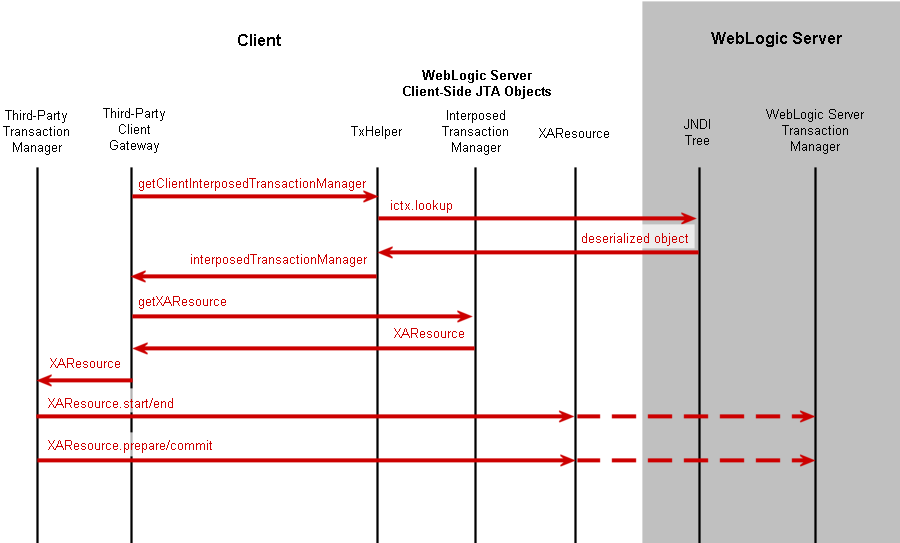

図12-2は、外部トランザクション・マネージャ、WebLogic Serverクライアント側JTAオブジェクト、およびWebLogic Serverトランザクション・マネージャの間の対話フローを示したものです。

クライアント側ゲートウェイを使用してWebLogic Serverの介在トランザクション・マネージャにアクセスするには、次の手順を行う必要があります。
クライアント介在トランザクション・マネージャの取得
クライアント側ゲートウェイにおいて、WebLogic Server介在トランザクション・マネージャのXAResourceをgetClientInterposedTransactionManagerメソッドで取得できます。例:
import javax.naming.Context;
import weblogic.transaction.InterposedTransactionManager;
import weblogic.transaction.TxHelper;
Context initialCtx;
String serverName;
InterposedTransactionManager itm = TxHelper.getClientInterposedTransactionManager(initialCtx, serverName);
サーバー名パラメータは、外部トランザクションに対して介在トランザクション・マネージャとして機能するサーバーの名前です。外部トランザクション・マネージャはクラッシュのリカバリ処理を行う際に、同じWebLogic Serverのサーバーに接続して、WebLogic Serverにインポート済の不明なトランザクションのリストを取得する必要があります。
詳細は、Oracle WebLogic Server APIリファレンスのweblogic.transaction.TxHelperを参照してください。
介在トランザクション・マネージャからのXAResourceの取得
介在トランザクション・マネージャを取得したら、その介在トランザクション・マネージャに関連付けられたXAResourceオブジェクトを取得する必要があります。
import javax.transaction.xa.XAResource;
XAResource xar = itm.getXAResource();

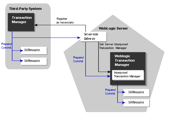

WebLogic Serverでサーバー介在トランザクション・マネージャを使用して、サード・パーティのトランザクション・マネージャが調整するトランザクションに対して2フェーズ・コミット・プロセスを駆動し、WebLogic Server内にJMSリソースやJDBCリソースなどのトランザクション参加者を含めることができます。サーバー介在トランザクション・マネージャは、javax.transaction.xa.XAResourceインタフェースの実装です。WebLogic Serverにサーバー側のゲートウェイを作成して、サード・パーティ・システムからそのゲートウェイにアクセスして、サーバー介在トランザクション・マネージャにアクセスします。サード・パーティ・システムのトランザクション・マネージャから、準備メッセージおよびコミット・メッセージがサーバー側ゲートウェイに送信されます。それらのメッセージは、そのゲートウェイからWebLogic Serverトランザクション・マネージャに伝播します。そして、WebLogic Serverのトランザクション・マネージャが従属トランザクション・マネージャとして機能し、WebLogic Server内でトランザクション参加者を調整します。図12-3は、2つのトランザクション・マネージャとサーバー側ゲートウェイの間の対話を示したものです。
