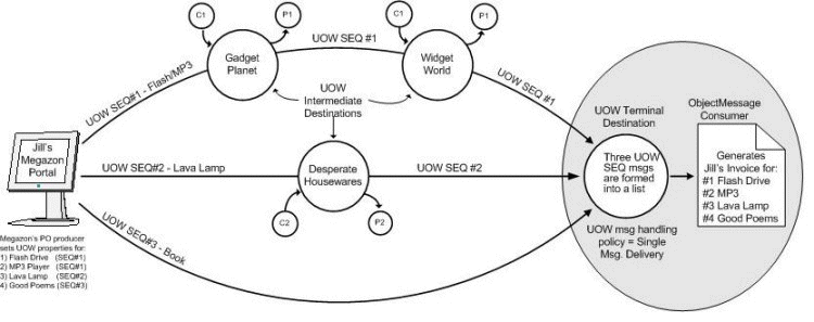

メッセージ作業単位のケース・スタディ
この節では、複数の企業の様々な商品をオンラインで注文する場合を例に、メッセージ作業単位の単純なケース・スタディを行います。
オンライン・ショップで様々な商品を注文する
Megazonオンライン・ショップには、JMSを使用して顧客からの様々な商品の注文を処理するための処理設計が実装されています。一部の商品の注文は、Megazonの提携企業にルーティングする必要があります。たとえば、本の注文はMegazonで直接処理できますが、特定の電化製品や家庭用品の注文の一部は提携企業に再ルーティングしなければなりません。MegazonはUOWを使用するように構成されているため、注文された商品をUOWメッセージとして中間宛先にルーティングして処理してから、注文を構成するすべてのUOWメッセージを最終宛先に集めて最終的な請求処理が行われます。
MegazonのJMS処理システムは、以下から構成されます。
  • 1つのUOWプロデューサ。注文を履行するための構成メッセージに必要なUOWプロパティを設定し、適切な中間宛先や最終宛先に送信します。
  • 本以外の注文に使用する複数の中間宛先。中間宛先では、UOW最終宛先にルーティングされる前のUOW構成メッセージが、コンシューマ・クライアントやプロデューサ・クライアントによって処理されます。
  • 1つのUOW最終宛先。最終宛先では、構成メッセージを集めて最終的な処理を行います。
ここでは、顧客JillがMegazonのアカウントにログインして、休暇に向けた買い物をするとします。彼女は、本、フラッシュ・ドライブ、MP3プレーヤ、ラーヴァ・ランプを注文して精算を済ませます。
メッセージ作業単位による注文処理の仕組み
注文を受け付けたJMSプロデューサ・クライアントは、Jillの注文に関わるメッセージが1単位として処理されるようにするため、注文メッセージにUOWプロパティを設定して、それらがこの注文単位の一部であることを示します。設定されたUOWメッセージ・プロパティは、UOWメッセージが最終宛先にルーティングされる前に、中間宛先(Gadget Planet、Widget World、およびDesperate Housewares)をリスニングするすべてのコンシューマ・クライアントやプロデューサ・クライアントによってコピーされます。また、Megazonのシステム管理者は、最終宛先の「作業単位(UOW)メッセージ処理ポリシー」パラメータを「単一のメッセージ配信」に設定しておく必要があります。「作業単位メッセージ・グループの作成方法」を参照してください。
次の図とそれに対応する各アクションは、メッセージ作業単位を使用した場合にJillの注文がどのように処理されるかを示します。
図11-1 作業単位を使用した場合のJillの注文のワークフロー
図11-1の説明が続きます
「図11-1 作業単位を使用した場合のJillの注文のワークフロー」の説明
  1. Jillが、ショッピング・カートから注文ボタンをクリックします。
  2. この注文が、同一の一意のUOW名を使用する3つのメッセージに分割されます。
    • SEQ#1は、中間キューGadget Planetにルーティングされ、コンシューマによってフラッシュ・ドライブの注文が処理されます。処理されたSEQ#1はプロデューサに渡され、中間キューWidget Worldにルーティングされます。Widget WorldのコンシューマによってMP3プレーヤの注文が処理された後、最終的な請求処理のためMegazon最終キューにルーティングされます。
    • SEQ#2は、中間キューDesperate Housewaresにルーティングされ、そこでコンシューマがラーヴァ・ランプの注文を処理してからSEQ#1をプロデューサに渡し、プロデューサがそれを最終的な請求処理のためにMegazon最終処理キューにルーティングします。
    • SEQ#3は、Megazon最終キューに直接ルーティングされ、本の注文処理と最終的な請求処理が行われます。
  3. Megazon最終キューでは、集められた3つのUOWメッセージからObjectMessageリストが作成されます。このリストは、Megazonの請求コンシューマ・クライアントに配信されます。
  4. Jillが、すべての注文が処理されたことを示す請求書を受け取ります。
