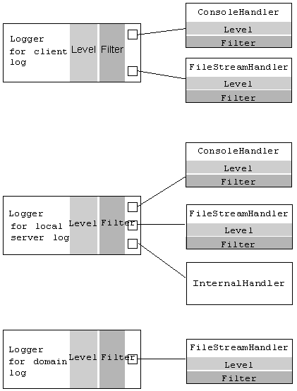

WebLogic Serverメッセージ・カタログおよびNonCatalogLoggerでメッセージが生成されるとき、それらのメッセージはjava.util.logging.Loggerオブジェクトに配信されます。Loggerオブジェクトは、Loggerをサブスクライブしているメッセージ・ハンドラにメッセージをパブリッシュします。
WebLogic Serverでは、以下の3つの異なるコンテキストでLoggerオブジェクトおよびHandlerオブジェクトがインスタンス化されます(図4-1を参照)。
WebLogicロギング・サービスを使用するクライアントJVMで。このクライアントLoggerオブジェクトは、クライアントJVMで動作するクライアント・アプリケーションから送信されるメッセージをパブリッシュします。
以下のハンドラが、クライアントJVMのLoggerオブジェクトをサブスクライブします。
ConsoleHandler。クライアントJVMからのメッセージをクライアントの標準出力に出力します。
クライアントJVMで-Dweblogic.log.StdoutSeverityLevel Java起動オプションを使用すると、WebLogicロギング・サービスにより、ハンドラから標準出力に書き込まれるメッセージを制限するフィルタがこのハンドラ用に作成されます。『Oracle WebLogic Serverアプリケーション・ロギングのためのロギング・サービスの使用』のクライアント・アプリケーションからのメッセージの書込みに関する項を参照してください。
FileStreamHandler。クライアントJVMからのメッセージをクライアントのログ・ファイルに書き込みます。
WebLogic Serverの各インスタンスで。このサーバーLoggerオブジェクトは、サーバー・インスタンスで動作するサブシステムおよびアプリケーションから送信されるメッセージをパブリッシュします。
以下のハンドラが、サーバーLoggerオブジェクトをサブスクライブします。
ConsoleHandler。メッセージをサーバーの標準出力に出力できるようにします。
FileStreamHandler。サーバー・ログ・ファイルにメッセージを書き込みます。
内部ハンドラ。ドメイン・ログおよびJMXクライアントにメッセージをブロードキャストし、管理サーバーにメッセージをパブリッシュします。
管理サーバーはサーバーLoggerオブジェクトに加えてドメインLoggerオブジェクトも管理します。ドメインLoggerオブジェクトは、各管理対象サーバーのLoggerオブジェクトからメッセージを受信します。
以下のハンドラが、ドメインLoggerオブジェクトをサブスクライブします。
FileStreamHandler。ドメイン・ログ・ファイルにメッセージを書き込みます。

Loggerオブジェクトがパブリッシュするメッセージのレベルとフィルタを設定するかわりに(またはそれに加えて)、個々のメッセージ・ハンドラでレベルとフィルタを設定することもできます。
たとえば、LoggerがWARNINGレベル以上のメッセージをパブリッシュするように指定できます。その場合、さらに各ハンドラで以下のように設定できます。
ConsoleHandlerにおいて、JDBC、JMS、およびEJBサブシステムからのALERTメッセージのみを選択するレベルとフィルタを設定します。設定するとJDBC、JMS、およびEJBサブシステムからのALERTメッセージのみが標準出力で表示されます。
FileStreamHandlerにおいては、レベルまたはフィルタ条件を追加設定しません。LoggerオブジェクトはWARNINGレベル以上のメッセージのみをパブリッシュするように構成されているので、ログ・ファイルには、すべてのサブシステムからの、重大度がWARNING以上のすべてのメッセージが格納されます。
