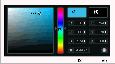

4.12 カラー・ピッカーの更新
APEX 4.1では、カラー・ピッカーが更新されています。カラー・ピッカー・タイプのアイテムがあるアプリケーションでは、新しいカラー・ピッカーが自動的に使用されます。次のテキストの数字は、カラー・ピッカーのスクリーン・ショットに示す番号と対応しています。カラーを設定するには、中央のセクション(1)をドラッグして希望のカラー・ファミリ(赤、紫、青、緑、黄、オレンジ)にフォーカスし、左の大きな四角(2)から正確な陰影を選択します。選択した陰影は右側(3)、古いカラー(4)の左側に表示されます。または、RGB値を手動で新旧のカラー表示のすぐ下で設定したり、RGB設定の下に16進数値を入力することができます(5)。希望するカラーになったら、右下にある丸いアイコン(6)をクリックし、選択したカラーをメイン・ディスプレイに戻します。これはカラー・ピッカー・アイテムを使用する作成済のアプリケーションに影響するため、ユーザーは新しいカラー・ピッカーの使用方法を習得する必要があることに注意してください。
color_picker.gifの説明が続きます
図color_picker.gifの説明
