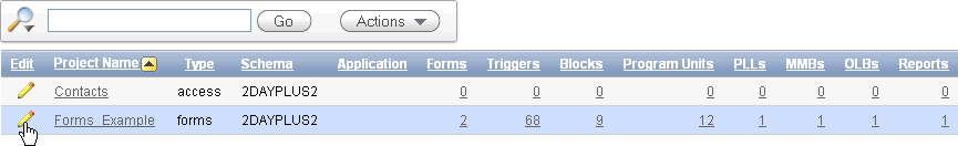

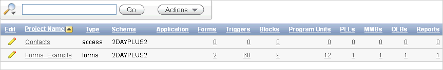

アプリケーションの移行ページについて
プロジェクト・ページでは、Oracle Formsの変換プロジェクトの概要を示します。
project_page_forms.gifの説明が続きます
トピック

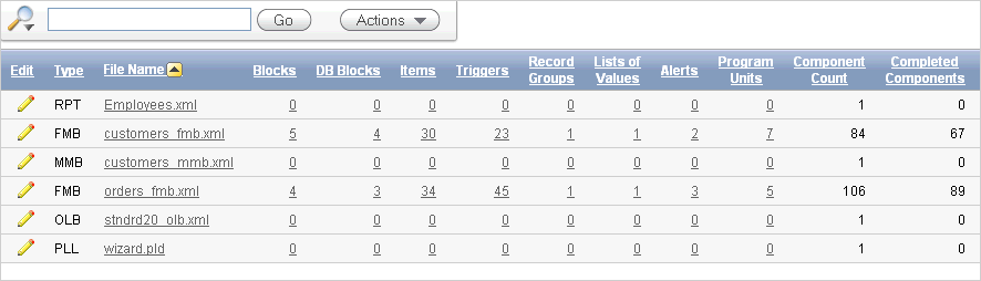

プロジェクト・ページの理解
プロジェクトの詳細を表示するには、プロジェクト名をクリックします。プロジェクト・ページが表示されます。
fmb_project_detail.gifの説明が続きます
「ファイル名」列を除いて、プロジェクト・ページのほとんどの情報(ブロック、トリガーおよびプログラム・ユニットなどの列)がFormモジュールのXMLファイルに該当します。アップロードしたファイルに該当しない列には、0が表示されます。
プロジェクト・ページには、アップロードしたファイルに関する次の情報が表示されます。
  • タイプ: 該当するファイル拡張子(たとえば、レポートの場合はRPT、Formモジュール・ファイルの場合はFMB)を表示することで、 アップロードされたタイプが示されます。
  • ファイル名: プロジェクトにアップロードされたファイルの名前および拡張子(XMLまたはTXT)が表示されます。
  • ブロック: FormモジュールのXMLファイルのブロック数が表示されます。1つのブロックは、Oracle Application Expressの1つのリージョンにマップできます。リージョンはページ上の領域で、コンテンツのコンテナとして機能します。各ページには任意の数のリージョンを配置できます。特定のリージョン・テンプレートによってリージョンの外観を制御できます。
  • DBブロック: アップロードされたFormModule XMLファイルにあるデータベース・データ・ブロックが表示されます。これらのブロックは、表、プロシージャ、トランザクション・トリガー、副問合せのいずれかのブロック・データ・ソース・タイプをベースにすることができます。DBブロック数に含まれるブロックは、制御ブロックではありません。関連付けられた「データベース・ブロック」プロパティは、「はい」に設定されていることに注意してください。
  • トリガー: アップロードされたFormModule XMLファイルに関連付けられたすべてのトリガー(フォームレベル、ブロックレベル、アイテムレベル)の数が表示されます。
  • レコード・グループ: アップロードされたFormModule XMLファイルのレコード・グループの数が表示されます。
  • LOV: アップロードされたFormModule XMLファイルのLOVの数が表示されます。
  • アラート: アップロードされたFormModule XMLファイルのアラートの数が表示されます。
  • プログラム・ユニット: データベース情報にアクセスして操作できるスキーマ・オブジェクトの数が表示されます。
  • コンポーネント・カウント: 変換プロジェクトにアップロードされたコンポーネントの数が表示されます。
  • 完了済コンポーネント: 変換処理において、確認済かつ「完了」とマークされたコンポーネントの数が表示されます。
  • 完了率: 「完了」とマークされたコンポーネントの割合が表示されます。

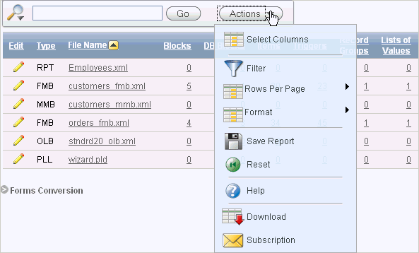

アプリケーション移行ワークショップの多くのページが対話モード・レポートとして表示されます。各ページの上部にある検索バーを使用してページの外観をカスタマイズできます。
図search.gifの説明が続きます
図search.gifの説明
検索バーを使用して、カスタム検索の作成、ページに表示される情報のカスタマイズおよびフィルタ処理を実行します。
検索バーで使用可能なコントロールは次のとおりです。
  • 「検索」アイコン: 虫めがねに似ています。このアイコンをクリックして、検索を特定の列のみに絞ります。すべての列を検索するには、「すべての列」を選択します。
  • テキスト領域: 大/小文字を区別しない検索基準(ワイルド・カード文字は暗黙的に定義される)を入力し、「実行」をクリックします。
  • 「実行」ボタン: 検索を実行したり、フィルタを適用します。
  • 「アクション」メニュー: このメニューは対話モード・レポートのカスタマイズに使用します。

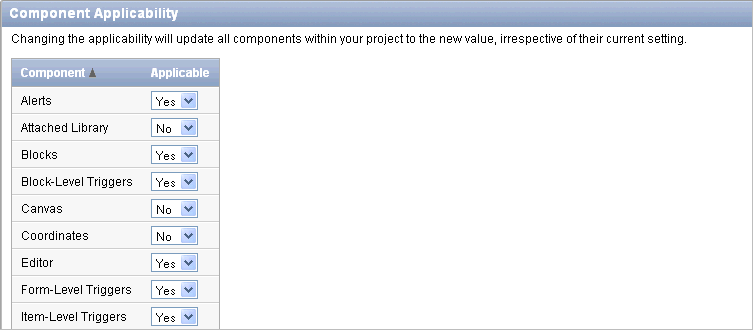

プロジェクトの詳細を編集したり、変換プロジェクトに含めるコンポーネントを指定するには、プロジェクトの詳細ページを使用します。
「コンポーネントの適用性」のデフォルトの変更
特定のコンポーネントを変換プロジェクトに含めかどうかを指定するには、「適用可能」セクションを使用します。コンポーネント・タイプの横の「はい」または「いいえ」を選択します。
applicability.gif の説明が続きます

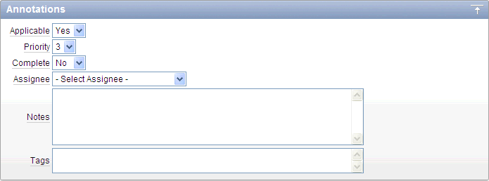

注釈を使用した変換処理の追跡
変換処理中のオブジェクトのステータス全体を追跡するには、注釈を使用します。特定のオブジェクトを説明するほとんどのページに、「注釈」セクションが含まれています。
fmb_annotation.gifの説明が続きます
図fmb_annotation.gifの説明
次のフィードを使用して、オブジェクトを変換に含める必要があるかどうかの判断、優先度の割当て、ステータスの追跡、特定ユーザーへのオブジェクトの割当てまたは注意とタグの作成を行います。
次のオプションがあります。
  • 適用可能: 生成されたOracle Application Expressアプリケーションのコンテキストでそのオブジェクトが適用可能かどうかを追跡します。「はい」または「いいえ」を選択します。
    初期値は、プロジェクトの詳細ページに定義される、そのコンポーネントまたはトリガーのデフォルト設定の適用性によって決まります。
  • 優先度: オブジェクトに対して優先度を数字で割り当てます。
  • 完了: 変換が完了したかどうかを追跡します。「はい」または「いいえ」を選択します。
  • 割当て先: 特定のユーザーにオブジェクトを割り当てます。
  • 注意:オジェクトに関する注意を入力します。
  • タグ: オブジェクトにタグを割り当てます。
「適用可能」および「完了」に定義した値は、完了率の判定に使用されます。「適用可能」および「完了」の値はすべて、ブロックに対してバルク変更ページから一度に変更することができます。
