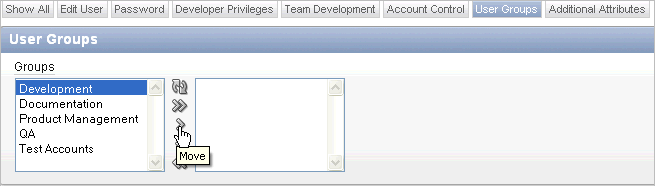

  5. 「ユーザー・グループ」までスクロールします。
    各ユーザーは、右側のグループに属しています。
  6. ユーザーをグループに追加するには、グループを選択して「移動」をクリックします。
    add_user_group.gifの説明が続きます
    図add_user_group.gifの説明
  7. ユーザーをグループから削除するには、グループを選択して「削除」をクリックします。
  8. 「変更の適用」をクリックします。
