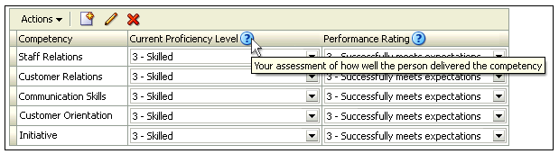

ADF Facesの多くのコンポーネントではshortDesc属性がサポートされており、この属性は大部分のコンポーネントで、ユーザーがコンポーネント上にカーソルを置いたときにヒント情報を表示します。図19-2に、ツールバー・ボタンに構成されたヒントを示します。ヒントの作成の詳細は、19.2項「コンポーネントのヒントの表示」を参照してください。
図19-2 情報を表示するヒント
情報を表示するツールチップ

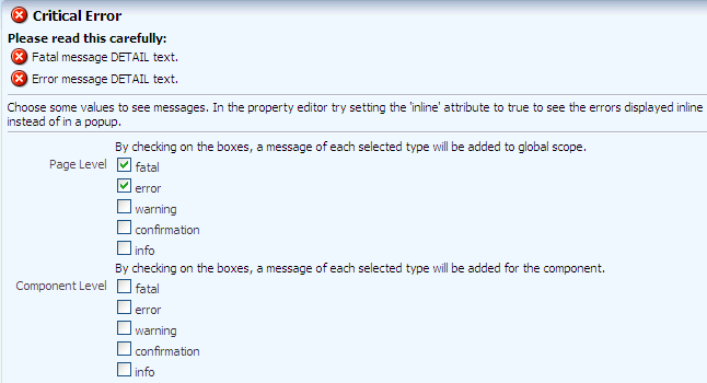

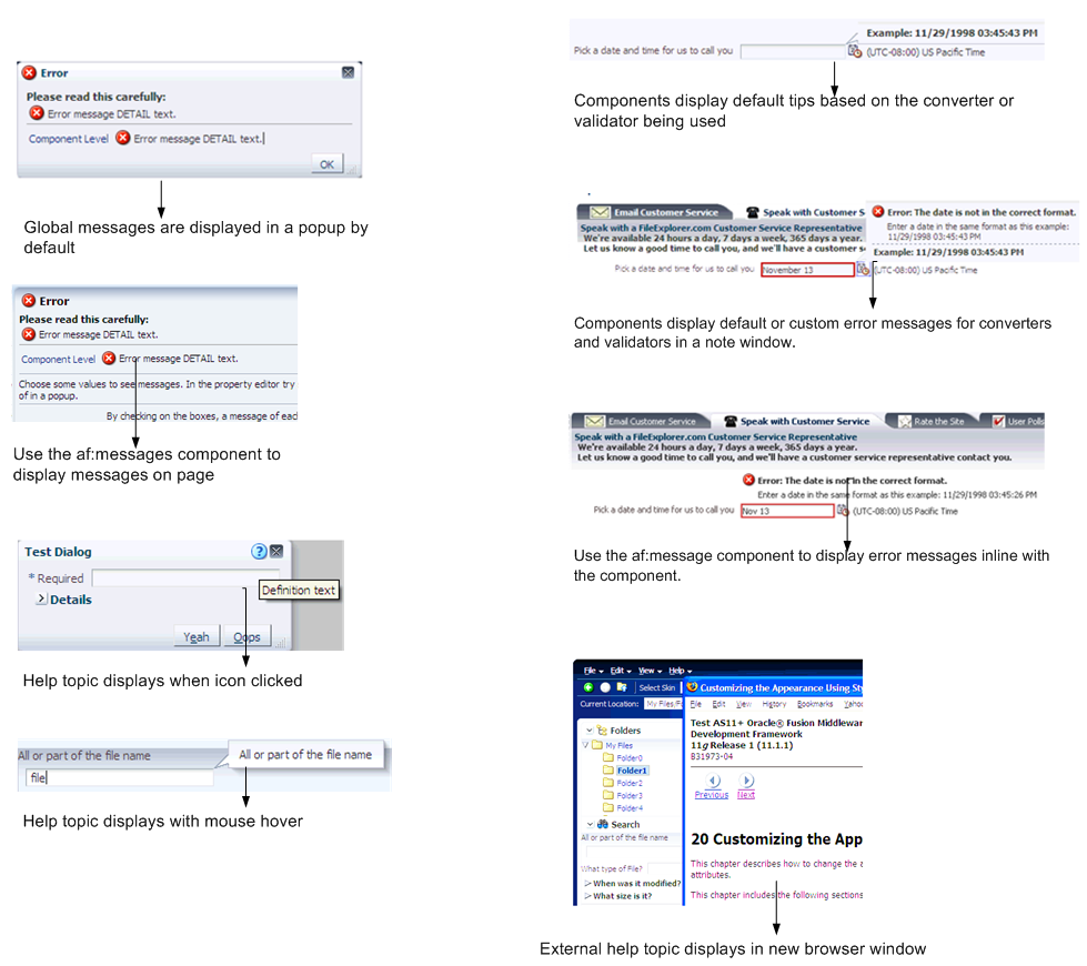

通常、メッセージは、アプリケーションでエラーが発生した場合(ユーザーが互換性のない情報を入力した場合など)に表示されるエラー・メッセージのタイプと、コンポーネントの使用やページでのタスクの完了に関するヒントなどを提供する情報メッセージのタイプに分けられます。
エラー・メッセージでは、JSFメッセージングAPIが使用されます。エラー・メッセージには、メッセージが特定コンポーネントにのみ当てはまるコンポーネント・メッセージと、複数のコンポーネントやページ全体に当てはまるグローバル・メッセージの2つのタイプがあります。
デフォルトでは、noteWindowコンポーネントはコンポーネント・エラー・メッセージに使用されます。入力コンポーネントに変換や検証を構成すると、noteWindowコンポーネントに、検証および変換のヒントやエラーが自動的に表示されます。ページにコンポーネントを追加する必要はありません。

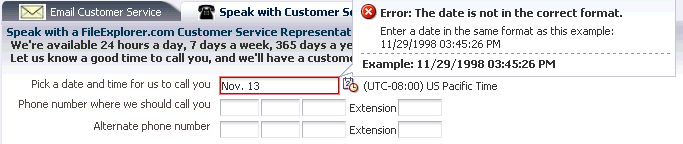

たとえば、File Explorerアプリケーションでユーザーが「Help」 > 「Give Feedback」をクリックすると、カスタマ・サービスの担当者が連絡する日時を入力可能なダイアログが表示されます。inputDateコンポーネントにはコンバータが含まれているため、ユーザーがフィールドをクリックすると、図19-7に示すように、予想されるパターンを示すヒントが注意ウィンドウに表示されます。inputDateコンポーネントに最小値または最大値も構成されている場合は、その情報もヒントに表示されます。これらのヒントは、コンバータおよびバリデータにより自動的に表示されます。
図19-7 アタッチされている、メッセージを含むコンバータおよびバリデータ
コンバータおよびバリデータ内のメッセージ

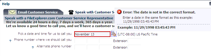

図19-7に表示されているフィールドにユーザーが不適切な日付を入力した場合、図19-8に示すようにエラー・メッセージが表示されます。エラー・メッセージは、ヒントともに注意ウィンドウに表示されることに注意してください。
図19-8 注意ウィンドウに表示されている検証および変換のエラー
注意ウィンドウにエラーが表示されています
ADF Facesコンポーネント以外にエラー・メッセージを表示する場合、または注意ウィンドウではなく、インラインでメッセージを表示する場合は、ADF Faces messageコンポーネントを使用します。このコンポーネントを使用すると、図19-9に示すように、コンポーネントの隣にメッセージが表示されます。
図19-9 messageコンポーネントを使用したメッセージのインラインでの表示
インラインで表示されたメッセージ

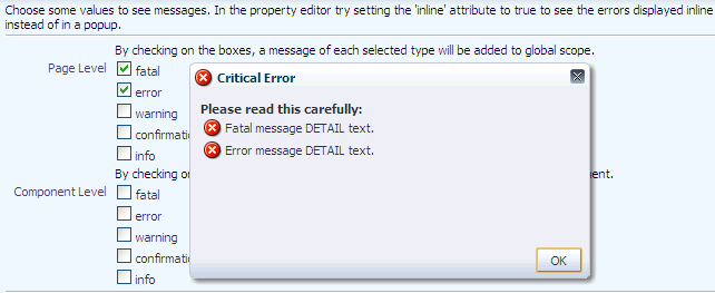

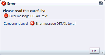

グローバル・メッセージはデフォルトで、図19-10に示すように、ダイアログ内に表示されます。ページにポップアップ・コンポーネントを追加する必要はありません。
図19-10 ポップアップ・ウィンドウに表示されているグローバル・メッセージ
ポップアップに表示されているグローバル・メッセージ
エラー・メッセージをページに直接表示する場合は、messagesコンポーネントを使用します。このコンポーネントを使用すると、図19-11に示すように、ページ上部のリストにメッセージが表示されます。
図19-11 messagesコンポーネントを使用した、ページへのグローバル・メッセージの表示
リストに表示されているグローバル・メッセージ
エラー・メッセージの詳細は、19.3項「検証および変換用のヒントとエラー・メッセージの表示」を参照してください。

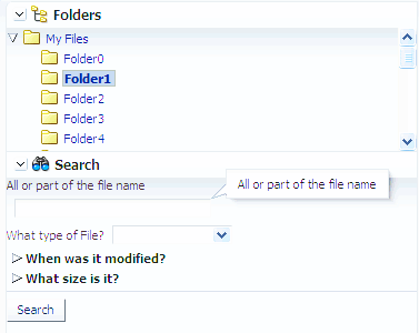

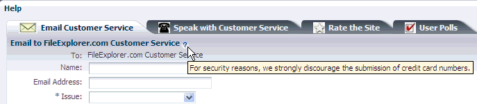

情報メッセージは、単純なツールチップから複雑なヘルプ・システムまで多岐にわたります。ヒントまたは情報を表示するコンポーネントでヘルプ・テキストがサポートされていない場合には、ツールチップを使用する必要があります。ただし、ツールチップ・テキストは簡潔にする必要があります。より詳細な情報を表示する必要がある場合、または多数のコンポーネント・インスタンス間でテキストが再利用される場合は、ヘルプ・テキストの使用を検討してください。
ツールチップは、コンポーネントにshortDesc属性を構成して作成します。図19-12に示すように、ユーザーがコンポーネント上にカーソルを置くと、属性の値が注意ウィンドウに表示されます。
図19-12 コンポーネントのツールチップ
注意ウィンドウに表示されているツールチップ
ツールチップの詳細は、19.2項「コンポーネントのヒントの表示」を参照してください。

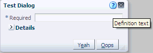

ツールチップに収まる以上の情報を表示する必要がある場合は、定義ヘルプを使用します。定義ヘルプを構成すると、大部分のコンポーネントで、そのコンポーネントの隣にヘルプ・アイコンが表示されます。図19-13に示すように、コンポーネント上にマウスが置かれると、ヘルプ・テキストが表示されます。
図19-13 列コンポーネントの定義ヘルプ
列ヘッダーに表示されているヘルプ・アイコン
定義ヘルプの詳細は、19.5項「コンポーネントへのヘルプの表示」を参照してください。

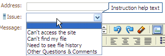

フィールドレベル・ヘルプを表示する場合は、説明テキストを使用するように入力コンポーネントを構成します。ユーザーがコンポーネントをクリックすると、図19-14に示すように、注意ウィンドウにヘルプ・テキストが表示されます。
図19-14 コンポーネントの説明テキスト
テキスト入力コンポーネントに表示された説明テキスト

入力コンポーネントの説明テキストは、説明なしでは、通常のユーザーがタスクに失敗する可能性がある場合にのみ使用します。説明テキストを多用すると、ページが指示で煩雑になったり、関連するページ要素が注意ウィンドウで見えにくくなり、ユーザーの注意が散漫になったりします。

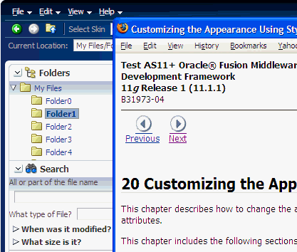

複雑なヘルプを作成する必要がある場合は、ヘルプ・アイコンを使用して、URLを介してアクセス可能な外部ヘルプ・システムにリンクできます。
説明および外部ヘルプの詳細は、19.5項「コンポーネントへのヘルプの表示」を参照してください。

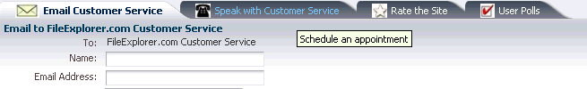

ADF Facesコンポーネントでは、ユーザーがコンポーネント上にマウスを置いた場合、shortDesc属性を使用してヒントが表示されます。入力コンポーネントでは、注意ウィンドウにヒントが表示されます。その他のコンポーネント・タイプでは、標準のヒント・ボックスにヒントが表示されます。このテキストは短くする必要があります。より詳細な情報を表示する必要がある場合、または多数のコンポーネント・インスタンス間でテキストが再利用される場合は、19.5項「コンポーネントへのヘルプの表示」で説明されているように、ヘルプ・テキストの使用を検討してください。
図19-16に、inputTextコンポーネント上にカーソルが置かれた際の様子を示します。
図19-16 inputTextコンポーネントのヒント
ブラウザで表示したツールチップ
図19-17に、showDetailItemコンポーネントに表示されたヒントを示します。
図19-17 showDetailItemコンポーネントのヒント
コマンド・コンポーネントのヒント
19.2.1 コンポーネントへのヒントの表示方法
ヒントを表示するには、コンポーネントにshortDesc属性を使用します。

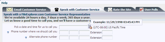

バリデータおよびコンバータには、関連するフィールドがクリックされた際にユーザーに表示されるデフォルトのヒントがあります。コンバータの場合、ヒントは、使用する適切な書式をユーザーに示します。バリデータの場合、ヒントは有効な値を示すために使用されます。
たとえば、図19-18に示すように、File Explorerアプリケーションでは、ユーザーがカスタマ・サービスに連絡ページの日付入力フィールドをクリックすると、使用する正しい書式が示されたヒントが表示されます。
図19-18 組込みメッセージのあるバリデータおよびコンバータ
メッセージはコンバータ・パターンに基づいています

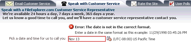

ADF Facesコンポーネントの値が検証に失敗した場合、またはコンバータで変換できない場合は、コンポーネントに結果のFacesMessageインスタンスが表示されます。
たとえば、図19-19に示されているように、コンバータのdateStyle属性に一致しない日付を入力すると、エラー・メッセージが表示されます。
図19-19 実行時の検証エラー
ブラウザに表示された検証エラー

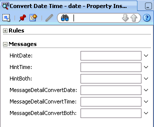

デフォルトのバリデータおよびコンバータのヒントとエラー・メッセージを、1つのコンポーネント・インスタンスに対して、またはすべてのインスタンスに対してグローバルにオーバーライドできます。コンポーネント・インスタンスにカスタム・メッセージを定義するには、表示する詳細なメッセージに属性を設定します。実際の属性は、バリデータまたはコンバータによって異なります。図19-20に、プロパティ・インスペクタに表示されているconvertDateTimeコンバータのメッセージをオーバーライドするために移入できる属性を示します。
図19-20 コンバータのメッセージ属性
convertDateTimeのメッセージ属性
コンポーネントのすべてのインスタンスで使用されるエラー・メッセージを定義するには、デフォルト・メッセージをオーバーライドするリソース・バンドルにエントリを作成する必要があります。

19.3.1 コンポーネント・インスタンスへのバリデータおよびコンバータのカスタム・メッセージの定義方法
単一のコンポーネント・インスタンスのデフォルトのバリデータおよびコンバータのメッセージをオーバーライドするには、異なるメッセージ属性に値を設定します。

  2. プロパティ・インスペクタで、「メッセージ」セクションを開き、メッセージを指定する属性の値を入力します。
    値には、{0}、{1}、{2}などのパラメータ・プレースホルダを使用して、動的コンテンツを含めることができます。たとえば、convertDateTimeコンバータのmessageDetailConvertDate属性には、次のパラメータが使用されます。
    • {0}: コンポーネントを識別するラベル
    • {1}: ユーザーによって入力される値
    • {2}: コンポーネントで想定される書式の例

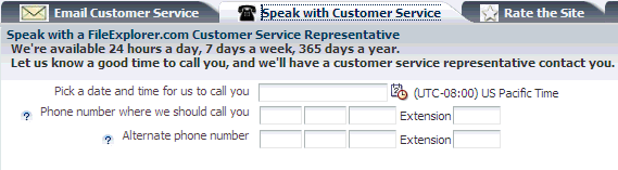

ADF Facesの入力および選択コンポーネントには、デフォルトで、ラベルおよびメッセージの表示用に組込みサポートが用意されています。コンポーネントをグループ化して単一のラベルを使用する場合は、panelLabelAndMessageコンポーネントを使用してコンポーネントをラップします。
たとえば、File Explorerアプリケーションでは、別々のinputTextコンポーネントを4つ(市外局番、市内局番、最後の4桁、および内線のそれぞれに1つずつ)使用して電話番号を収集します。単一のラベルが必要なため、4つのinputTextコンポーネントはpanelLabelAndMessageコンポーネントにラップされ、ラベルの値はそのコンポーネントに設定されます。ただし、内線の入力コンポーネントには追加のラベルが必要なため、outputTextコンポーネントが使用されます。例19-1に、panelLabelAndMessageコンポーネントのJSFコードを示します。

図19-23に、panelLabelAndMessageおよびネストしたコンポーネントがブラウザにどのように表示されるかを示します。
図19-23 panelLabelAndMessageコンポーネントの使用例
panelLabelAndMessageの使用例

19.5 コンポーネントへのヘルプの表示
ADF Facesには、タイプの異なる3つのヘルプを作成および表示できるフレームワークが用意されており、そのコンテンツは、コンポーネントに構成されたテキストではなく、外部ソースから取得されます。コンテンツがコンポーネントに直接構成されず、複数のコンポーネントに使用できるため、ページ作成時間の節約になり、コンテンツが表示されるすべての場所ではなく、1箇所のコンテンツを変更することも可能です。
ADF Facesにより提供される1つ目のタイプの外部ヘルプは、定義ヘルプです。標準のヒント同様、コンテンツはメッセージ・ボックスに表示されます。ただし、ユーザーがコンポーネント上にマウスを置いた場合に表示されるのではなく、定義ヘルプではヘルプ・アイコン(疑問符が表示された青い丸)が表示されます。ユーザーがアイコン上にマウスを置くと、図19-25に示すようにコンテンツが表示されます。
図19-25 コンポーネントの定義テキスト
inputTextコンポーネントに表示されたヘルプ・テキスト
表19-1に、定義ヘルプがサポートされているコンポーネントを示します。
表19-1 定義ヘルプがサポートされているコンポーネント
サポートされているコンポーネント ヘルプ・アイコンの位置 例
すべての入力コンポーネント、選択コンポーネント、色の選択、日付の選択、問合せコンポーネント
ラベルの前。ラベルが存在しない場合は、フィールドの先頭。
メッセージが表示されたinputComponent
パネル・ヘッダー、パネル・ボックス、詳細の表示ヘッダー
ヘッダー・テキストの最後。
panelHeaderの定義
パネル・ウィンドウ、ダイアログ
ヘッダーの「閉じる」アイコンの隣。
右隅の「ヘルプ」アイコン
表およびツリーの列
ヘッダー・テキストの下。
列の定義
2つ目のタイプのヘルプは説明ヘルプです。説明ヘルプが表示される場所は、関連付けられているコンポーネントによって異なります。panelHeaderおよび検索パネル・コンポーネントでは、ヘッダー内に説明ヘルプが表示されます。図19-26に、図19-25に示されている、通常は定義ヘルプとして表示されるテキストが、panelHeaderコンポーネント内で説明ヘルプとしてどのように表示されるかを示します。
図19-26 panelHeaderの説明テキスト
定義ヘルプ
説明ヘルプがサポートされているその他すべてのコンポーネントでは、図19-27に示すように、注意ウィンドウにテキストが表示されます。ヘルプ・アイコンは表示されないことに注意してください。
図19-27 コンポーネントの説明テキスト
表19-2に、説明ヘルプがサポートされているコンポーネントを示します。
表19-2 説明ヘルプがサポートされているコンポーネント
サポートされているコンポーネント ヘルプの位置 例
入力コンポーネント、色の選択、日付の選択、クイック問合せ
注意ウィンドウ(フォーカスがある場合のみ)
説明ヘルプが表示されたinputComponent
コンポーネントの選択
注意ウィンドウ(マウスが置かれている場合とフォーカスがある場合)
panelHeaderの定義
パネル・ヘッダー、パネル・ボックス、問合せ
ヘッダー・テキストの下のテキスト
説明ヘルプが表示されたpanelHeader

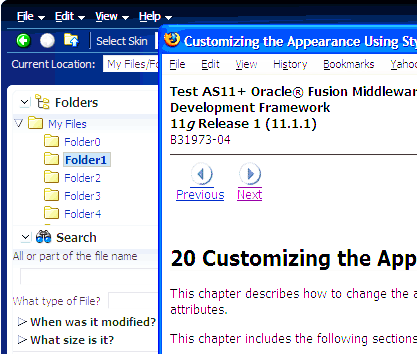

最後のタイプのヘルプは、外部URLヘルプです。外部アプリケーションのWebページへのURLを表示しておき、ヘルプ・アイコンがクリックされると、図19-28に示すように、別のブラウザ・ウィンドウでWebページが開かれます。ヘルプ・アイコンをクリックするかわりに、JavaScriptを使用し、クライアントベースのイベントに基づいてヘルプ・ウィンドウを開くことも可能です。
図19-28 外部URLヘルプ
外部URLヘルプ

19.5.4 外部ヘルプ・ウィンドウを起動するためのJavaScriptの使用方法
外部URLヘルプを使用する場合、デフォルトでは、ユーザーはヘルプ・アイコンをクリックしてヘルプ・ウィンドウを起動します。かわりに、特定のコンポーネントのイベントにJavaScriptとクライアント・イベント・リスナーを使用して、ヘルプ・ウィンドウを起動できます。

19.5.7 異なるメッセージ・タイプの組合せについて
検証および変換に関するメッセージを表示する入力コンポーネントにヘルプ・メッセージを追加すると、ADF Facesにより、注意ウィンドウ内に次の順序でメッセージが表示されます。
  1. 検証および変換のエラー・メッセージ。
  2. 検証および変換のヒント。
  3. 入力および選択コンポーネントの場合のみ、説明ヘルプ。panelHeaderコンポーネントの場合、説明ヘルプは常にヘッダーの下に表示されます。
  4. shortDesc属性の値。
図19-29に、コンバータ、説明ヘルプおよびヒント・メッセージを含むinputDateコンポーネントを示します。
図19-29 一度に表示されている異なるメッセージ・タイプ
異なるメッセージ・タイプが表示されています
