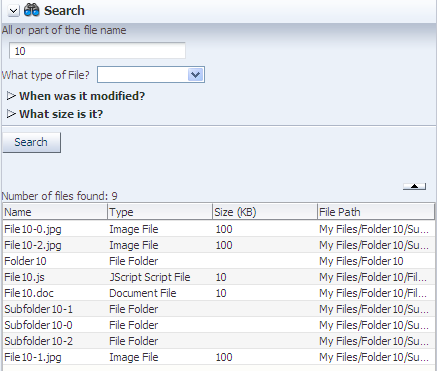

たとえば、図8-1に示すように、File Explorerアプリケーションには「検索」パネルに検索結果を表示する表が含まれています。検索ボタンを使用すると、この表(この表のみ)が再レンダリングされます。検索ボタンがトリガーとして構成され、表がターゲットとして構成されています。
図8-1 検索ボタンで再レンダリングされる表
検索ボタンで再レンダリングされる表
