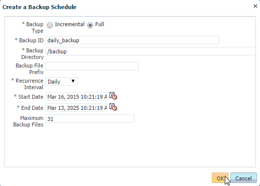

すべて
全体バックアップを使用すると、データベース全体が保存されます。全体バックアップの場合、新しいバックアップが成功するまで、既存のバックアップと新しいバックアップの両方を保持できる十分なディスク領域が必要です。
注意:
TimesTenバックアップ・タイプの詳細は、『Oracle TimesTen In-Memory Databaseインストレーション・ガイド』の用意されているバックアップのタイプに関する項を参照してください。
  1. *「バックアップID」テキスト・フィールドに、意味のわかりやすいバックアップ・スケジュール名を入力します。(たとえば、daily_backupのように指定します。)
  2. *「バックアップ・ディレクトリ」テキスト・フィールドに、バックアップ・ファイルを格納するディレクトリを入力します。このディレクトリが存在していることを確認してください。
  3. 「バックアップ・ファイルの接頭辞」テキスト・フィールドに、バックアップ・ディレクトリでのバックアップ・ファイルのファイル接頭辞を入力します。「バックアップ・ファイルの接頭辞」フィールドはオプションです。このオプションのデフォルト値は、データベースのODBC定義のDataStore属性のファイル名部分です。DataStore属性の詳細は、『Oracle TimesTen In-Memory Databaseリファレンス』のDataStoreに関する項を参照してください。
  4. *「繰返し間隔」ドロップダウン・リストから、TimesTenで「トランザクション・ログ・ファイルの最大数」基準をチェックする場合の繰返しを選択します。「トランザクション・ログ・ファイルの最大数」基準に達すると、増分バックアップが実行されます。
  5. *「開始日」フィールドの右側にあるカレンダ・ボタンをクリックして、バックアップ・スケジュールの開始日時を選択します。デフォルト値は、Enterprise Managerサーバーの現在の日時です。
  6. *「終了日」フィールドの右側にあるカレンダ・ボタンをクリックして、バックアップ・スケジュールの終了日を選択します。デフォルト値は、Enterprise Managerサーバーの現在の日付から10年後です。
  7. 「バックアップ・ファイルの最大数」テキスト・フィールドに、常時TimesTenで格納できる全体バックアップ・ファイルの最大数を入力します。「バックアップ・ファイルの最大数」の値を超えると、新しいバックアップ・ファイルの作成前に最古のバックアップ・ファイルが削除されます。デフォルト値は31です。
  8. 「OK」をクリックします。

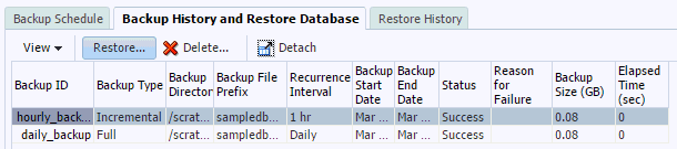

使用可能なバックアップによるTimesTenデータベースのリストア
使用可能なバックアップによってTimesTenデータベースをリストアするには、「バックアップおよびリストア」ページの「バックアップ履歴およびデータベースのリストア」タブを開いていて、TimesTenデータベースがメモリーからアンロードされている必要があります。メモリーからのTimesTenデータベースのアンロードの詳細は、「RAMのロード/アンロード」を参照してください。
注意:
リストア・プロシージャでは、TimesTenデータベースのメトリック情報が一切収集されません。TimesTenデータベースがリストアされると、TimesTenデータベースのメトリック情報の収集が開始されます。

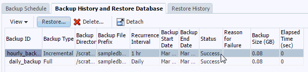

  1. 「バックアップ履歴およびデータベースのリストア」表で、バックアップのバックアップIDを特定する行をクリックします。「ステータス」が「成功」であることを確認します。
    図11-20 バックアップの選択
    図11-20の説明が続きます
    「図11-20 バックアップの選択」の説明
  2. 「リストア」をクリックします。

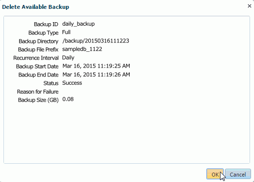

TimesTenデータベース・バックアップ・ファイルの削除
TimesTenデータベース・バックアップ・ファイル・エントリまたは失敗したTimesTenデータベース・バックアップ・エントリを削除するには、「バックアップおよびリストア」ページの「バックアップ履歴」タブを開いている必要があります。
注意:
必ず「バックアップ履歴」表からTimesTenバックアップ・ファイルを削除します。TimesTenバックアップ・ファイルをファイル・システムから直接削除すると、「バックアップ履歴」表からエントリが削除されません。
  1. 「バックアップ履歴およびデータベースのリストア」表で、TimesTenバックアップ・ファイルまたは失敗したTimesTenデータベース・バックアップ・エントリのバックアップIDを特定する行をクリックします。
    図11-23 TimesTenデータベース・バックアップ・ファイルの選択
    図11-23の説明が続きます
    「図11-23 TimesTenデータベース・バックアップ・ファイルの選択」の説明
  2. 「削除」をクリックします。
    図11-24 「削除」をクリック
    図11-24の説明が続きます
    「図11-24 「削除」をクリック」の説明
    「使用可能なバックアップの削除」ダイアログが表示されます。「OK」ボタンを探します。
  3. 「OK」をクリックします。

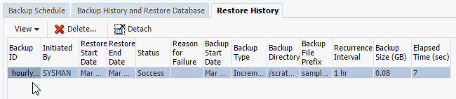

「履歴のリストア」表には、Enterprise ManagerからTimesTenデータベースに対して実行されたリストア操作がすべて表示されます。この情報は、リカバリ操作の追跡およびリカバリ失敗の原因の確認に役立ちます。

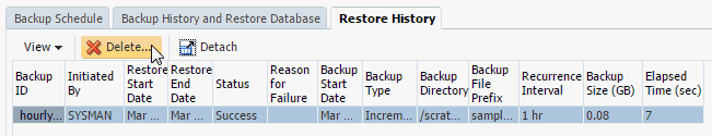

リストア履歴エントリの削除
TimesTenデータベース・リストア・エントリを削除するには、「バックアップおよびリストア」ページの「履歴のリストア」タブを開いている必要があります。
  1. 「履歴のリストア」表で、TimesTenデータベース・リストア・エントリのバックアップIDを特定する行をクリックします。
    図11-27 TimesTenデータベース・リカバリ・エントリの選択
    図11-27の説明が続きます
    「図11-27 TimesTenデータベース・リカバリ・エントリの選択」の説明
    「削除」ボタンを探します。
  2. 「削除」をクリックします。
