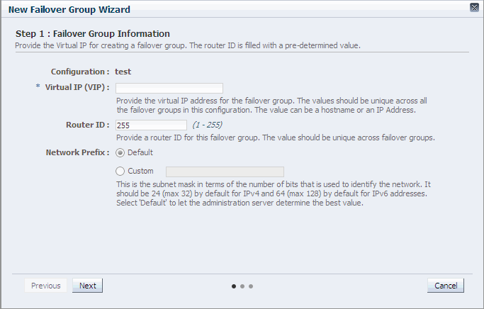

管理コンソールを使用したフェイルオーバー・グループの作成
管理コンソールを使用してフェイルオーバー・グループを作成するには、次の操作を行います:
  1. 2.3.2項「管理コンソールへのアクセス」の説明に従って、管理コンソールにログインします。
  2. ページの左上隅にある「構成」ボタンをクリックします。
    使用可能な構成のリストが表示されます。
  3. フェイルオーバー・グループを作成する構成を選択します。
  4. ナビゲーション・ペインで、「フェイルオーバー・グループ」を選択します。
    フェイルオーバー・グループ・ページが表示されます。
  5. 「新規フェイルオーバー・グループ」をクリックします。
    新規フェイルオーバー・グループ・ウィザードが表示されます。
    図13-3 新規フェイルオーバー・グループ・ウィザード
    図13-3の説明は次にあります。
    「図13-3 新規フェイルオーバー・グループ・ウィザード」の説明
  6. 画面上のプロンプトに従って、仮想IPアドレス、ネットワーク・インタフェース、管理ノードのホスト名など、前に決定した詳細を使用してフェイルオーバー・グループの作成を完了します。
    フェイルオーバー・グループが作成されたら、新規フェイルオーバー・グループ・ウィザードの結果画面に、フェイルオーバー・グループの作成が成功したことを示すメッセージが表示されます。
  7. 結果画面で、「閉じる」をクリックします。
    フェイルオーバー・グループ・ページに、作成したフェイルオーバー・グループの詳細が表示されます。
