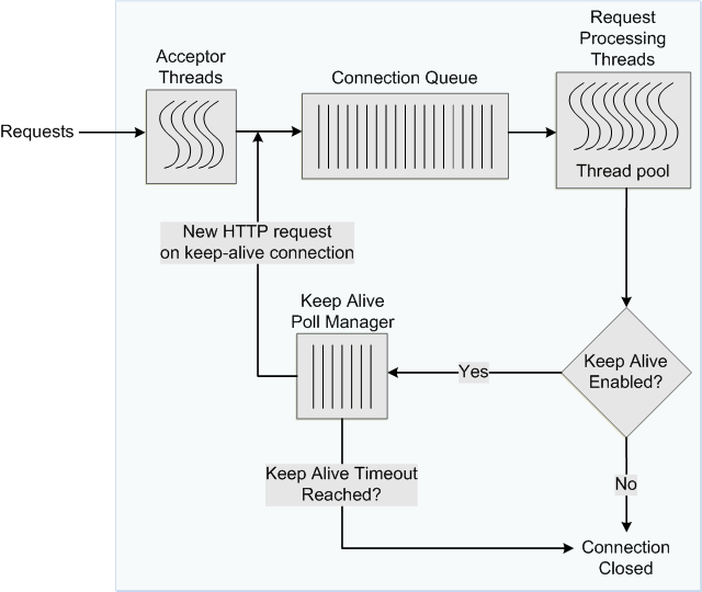

図14-2は、キープ・アライブが有効化されている場合の接続処理を示しています。
図14-2 キープ・アライブが有効なOracle Traffic Directorの接続処理
図14-2の説明は次にあります。
「図14-2 キープ・アライブが有効なOracle Traffic Directorの接続処理」の説明
この問題を回避するために、待機中のキープ・アライブ接続の最大数を指定できます。キープ・アライブ・リクエストが受信されたとき、リクエスト待機中のオープン接続が、指定した最大数を超えて存在する場合、最も古い接続はクローズされます。また、一定期間非アクティブであるキープ・アライブ接続をクローズする場合のその期間を指定できます。
