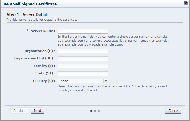

  5. 「新規自己署名証明書」ボタンをクリックします。
    新規自己署名証明書ウィザードが開始されます。
    図10-1 新規自己署名証明書ウィザード
    図10-1の説明が続く
    「図10-1 新規自己署名証明書ウィザード」の説明
    注意:
    構成の証明書および鍵が格納されるPKCS#11トークンがPINによって保護されている場合、ウィザードの最初の画面には、トークンを選択し、PINを入力するためのプロンプトが表示されます。
    1. 適切なトークンを選択します。
      鍵が、Oracle Traffic Directorによって管理されているローカル・キー・データベースに格納されている場合、internalトークンを選択します。
      鍵がスマート・カード、または外部のデバイスまたはエンジンに格納されている場合、その外部トークンの名前を選択します。
    2. 選択したトークンのPINを入力します。
    管理コンソール・セッションで、トークンのPINを繰返し入力しないで済むようにするために、「管理コンソール・セッションでのトークンのPINのキャッシュ」の説明に従い、PINをキャッシュできます。
  6. 画面上のプロンプトに従い、前に決定済の詳細(サーバー名、証明書のニックネーム、有効性、鍵タイプなど)を使用して、証明書の作成を完了します。
    証明書が作成された後、新規自己署名証明書ウィザードの「結果」画面に証明書の作成が成功したことを示すメッセージが表示されます。
  7. 「閉じる」をクリックします。
    • 「コンソール・メッセージ」ペインに、証明書が作成されたことを確認するメッセージが表示されます。
    • 作成した証明書は、「サーバー証明書」ページに表示されます。
    • さらに、「デプロイメント保留中」メッセージが、メイン・ペインの上部に表示されます。4.3項「構成のデプロイ」の説明に従い、「変更のデプロイ」をクリックして更新された構成を即座にデプロイすることも、さらに変更を行いその後でデプロイすることもできます。

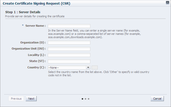

  5. 「証明書リクエストの作成」ボタンをクリックします。
    証明書署名リクエストの作成・ウィザードが起動されます。
    図10-2 証明書署名リクエストの作成・ウィザード
    図10-2の説明は次にあります
    「図10-2 証明書署名リクエストの作成・ウィザード」の説明
    注意:
    1. 適切なトークンを選択します。
  6. 画面上のプロンプトに従い、前に決定済の詳細(サーバー名、鍵タイプなど)を使用して、CSRの作成を完了します。
    CSRが作成された後、証明書署名リクエストの作成・ウィザードの「結果」画面に、次の例に示すように、CSRの暗号化されたテキストが表示されます。
    -----BEGIN NEW CERTIFICATE REQUEST-----
     MIICmDCCAYACAQAwDDEKMAgGA1UEAxMBeTCCASIwDQYJKoZIhvcNAQEBBQADggEP
     ADCCAQoCggEBAMBzgU1mQJrQYQOiedKVpQVedJplQT1gh943RfNfCsl6VbD1Kid8
     lines deleted
     v6PWA9azqAfnJ8IriK6xTMQ54oQNzSALEKvIGb+jBUUzo2S+UiEr+VXvfPAdHnPX
     2ZBCA4qvPr477lETgPphfxDjjvvH+EKrZMClM4JkJ4g3p+X0X+5vz53w964=
     -----END NEW CERTIFICATE REQUEST-----
  7. ヘッダー行BEGIN NEW CERTIFICATE REQUESTおよびフッター行END NEW CERTIFICATE REQUESTを含むCSRテキストをコピーし格納して、「閉じる」をクリックします。
CSRには、SSLを有効化するOracle Traffic Directorサーバーのアイデンティティを確認するためにCAが必要とする公開鍵およびその他の情報が含まれます。秘密鍵は、INSTANCE_HOME/net-config_name/config/key4.dbファイルに暗号化された形式で格納されます。
これで、選択したCAに証明書の署名料金とともにCSRを送信できるようになりました。
