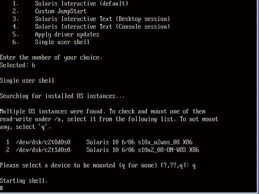

Si aparece un mensaje sobre el montaje de una instancia del sistema operativo, seleccione q. No debe montar ninguna instancia de sistema operativo.
Aparece el mensaje "Starting Shell" (Iniciando shell). Consulte la siguiente figura.
