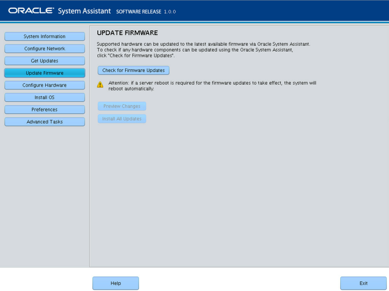

  1. 单击 "Update Firmware"。
    此时将显示 "Update Firmware" 屏幕。
    image:此图显示了 Oracle System Assistant 中的 "Update Firmware" 屏幕。

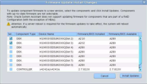

  3. (可选)单击 "Preview Changes" 按钮。
    此时将显示 "Firmware Update Install Changes" 对话框。
    image:此图显示了 Oracle System Assistant 中的 "Firmware Update Install Changes" 对话框。
  4. 查看需要更新的固件组件列表,并将当前版本号和可用版本号进行比较。
    还可以查看 "Component Name"、"Device Name"、"Firmware/BIOS Installed" 和 "Firmware/BIOS Available"。
  5. 要继续,请选择以下操作之一:
    • 执行选择性固件更新:选择要安装的固件更新,然后单击 "Install Updates" 按钮。
      注 - 最新的组件无法更新,因此它们是不可选择的。
    • 要安装所有固件更新,请单击 "Install All Updates" 按钮。
