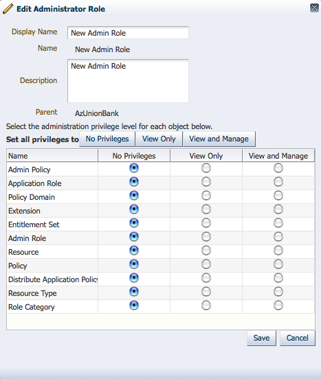

  8. 「編集」をクリックして、ロール詳細を定義します。
    管理者ロールの編集ダイアログが表示されます。
  9. 適切なポリシー・オブジェクトに表示または管理権限を付与し、「保存」をクリックします。
    図11-1は、「管理ロールの編集」権限ポップアップ画面です。リストされたポリシー・オブジェクトに対して、「表示」または「管理」を選択します。たとえば、管理ポリシーによって、管理者は管理ロールに新しい権限を割り当てることができます。ただし、管理ロールによって、管理者は管理ロールにメンバーを割り当てることができます。リストされた他のオブジェクトの詳細は、2.3項「ポリシー・オブジェクトの用語集」を参照してください。
    図11-1 管理ロールの編集ポップアップ画面
