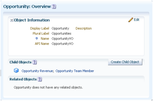

オブジェクト概要ページの使用
オブジェクト属性の編集
子オブジェクト、関連オブジェクトの表示

オブジェクト概要ページは、標準またはカスタム・オブジェクトの高レベルの概要を表示します。 オブジェクトのプライマリ属性のほか、(ある場合は)子オブジェクトや関連オブジェクトのリストも表示します。
オブジェクト概要ページの開き方:
主要「概要」ページでアプリケーションを選択します。
オブジェクト・ツリーで標準またはカスタム・オブジェクトを選択します。
あるいは、主要「概要」ページのオブジェクト・ツリーまたはローカル領域で「標準オブジェクト」もしくは「カスタム・オブジェクト」のノードまたはリンクを選択し、表示される要約表でオブジェクトを選択し、「編集」アイコンをクリックします。

オブジェクト概要ページは、(ある場合は)オブジェクトについて作成されている子オブジェクトや関連オブジェクトのリストも表示します。 このページでは、新しい子オブジェクトを作成することもできます。

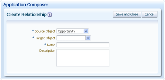

「関連の作成」ページを利用して、2つのトップ・レベル・オブジェクトの間の外部キー・ベースの1対多の関連を作成します。明示的に作成する関連は、参照関連ともいいます。
子オブジェクトや動的選択リストを作成しても外部キー・ベースの1対多の関連を作成することができます。これらの暗黙的関連については、関連トピックで説明します。
同じアプリケーション内の2つのトップ・レベル・オブジェクトの関連の明示的作成:
「共通設定」ペインで「関連」を選択します。
「関連」ページで「新規」アイコンをクリックします。
ソース・オブジェクトとターゲット・オブジェクトを選択します。
子オブジェクトは、ソース・オブジェクトにもターゲット・オブジェクトにもなります。
ノート、顧客対応、タスクなどの共通コンポーネントは、ソース・オブジェクトとしてもターゲット・オブジェクトとしても選択することはできません。
通常、関連は同じアプリケーション内の2つのオブジェクトの間で作成します。ただし、次のような共通オブジェクトはターゲット・オブジェクトとして選択することができます。
取引先コミュニティ・リソース
取引先コミュニティ組織担当者
取引先コミュニティ組織プロファイル
取引先コミュニティ所在地
一度関連を作成したら、ソース・オブジェクトもターゲット・オブジェクトも編集することはできません。
この関連はターゲット・オブジェクトに外部キー詳細を保存するフィールドを追加します。ソース・オブジェクトが削除されても、ターゲット・オブジェクトのレコードはシステムに残ります。
関連名と摘要を入力します。
関連名は、関連を作成したら編集することはできません。

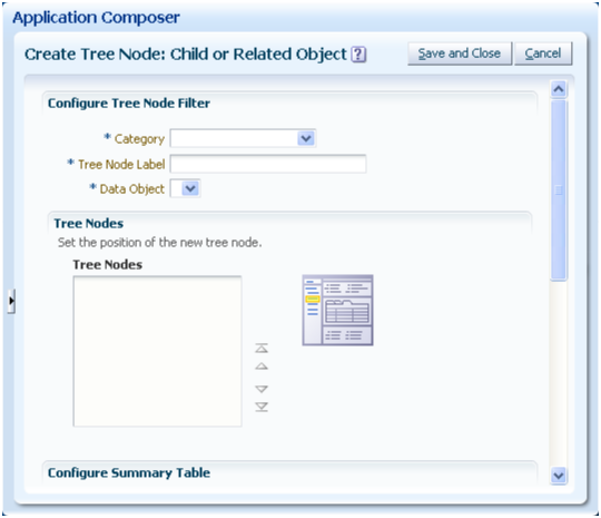

必要に応じて、ソース・オブジェクトの詳細ページのサブタブで、あるいはツリー・ノードとしてターゲット・オブジェクトを追加します。
注意
同じソース・オブジェクトとターゲット・オブジェクトの間に複数の関連を作成することもできます。たとえば、担当者オブジェクトと商談オブジェクトの間にプライマリ連絡先とセカンダリ連絡先の関連を作成することができます。

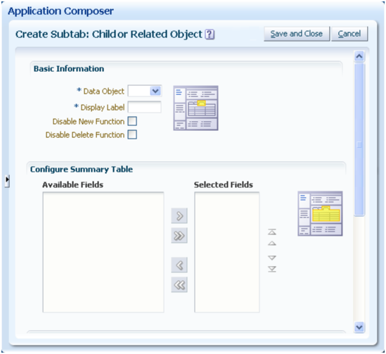

オブジェクト間の関連を作成したら、「1」のオブジェクトの詳細ページまたはツリーに表示されるサブタブまたはツリー・ノードに「多」のオブジェクトを表示させることができます。
オブジェクトの詳細ページまたはオブジェクトにサブタブまたはツリー・ノードを追加するときは、オブジェクトのページ概要ページから「子オブジェクト」または「関連オブジェクト」サブタブを追加することを選択します。アプリケーション・コンポーザが現在のオブジェクトとソース・オブジェクトとして関連を持つ任意のターゲット・オブジェクトに基づいてサブタブまたはツリー・ノードを追加します。サブタブ、ツリー・ノードについては、関連トピックを参照してください。

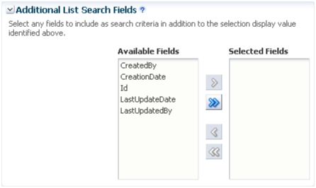

検索可能 このフィールドを拡張検索モードでのフィールドの追加選択リストからの追加検索基準として選択可能にしたいかどうかを示します。 |

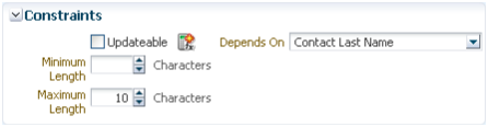

表示タイプ ランタイム・アプリケーションでこのテキスト・フィールドを単純なテキスト・ボックスとしてレンダリングするかどうかを指示します。また、折返し、または改行で複数行を表示するかどうかも指示します。 |
表示 |
最大長 フィールドに入力できる文字列の最大長を指定します。最大254文字まで設定可能です。複数行表示のフィールドの場合は、改行を許可し、1文字としてカウントします。 |
制約 |
最小長 フィールドに入力できる文字列の最小長を指定します。 |
制約 |

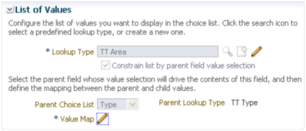

固定選択リストの値はFND参照タイプから移入されます。この選択リストに値を表示させたい参照タイプを選択します。参照タイプの選択はフィールド作成時にしかできません。
あるいは、新しい参照タイプを作成し、それに新しい値を追加します。参照タイプを入力し、「編集」アイコンを選択して既存の値を修正することもできます。
選択に使用可能なFND参照タイプのセットは、この固定選択リストのオブジェクトに(製品コードを介して)関連付けられた参照タイプと、CRM実装用に作成されたすべてのカスタム参照タイプに制約されます。

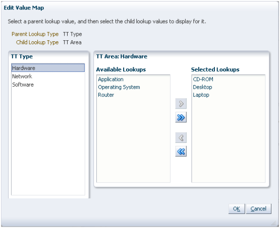

ランタイム時にこの固定選択リストに表示される実際の値は、この固定選択リストを親固定選択リストに関連付けることによって制約することができます。親固定選択リストで選択された値は、この固定選択リストに表示される値を導出します。たとえば、ユーザーがトラブル・チケットを作成できる「企業ページ」上でトラブル・チケット・タイプ指定用と、トラブル・チケット領域指定用の2つの選択リストが見えるようにしたいとします。ユーザーが「タイプ」選択リストから「ハードウェア」を選択した場合、「エリア」選択リストはトラブル・チケットをログすることができるハードウェア・オプションのみのリストを含んでいるはずです。
このため、親フィールド値の選択肢ごとの制約リストチェック・ボックスを選択し、親フィールドを選択した上で、親参照タイプとこのフィールドの参照タイプの間で値をマップします。
注意
親フィールド値の選択肢ごとの制約リストチェック・ボックスは、フィールド作成時のみ、しかも単一選択リストの固定選択リストがほかに少なくとも1つ定義されている場合にのみ選択に使用可能です。
ただし、フィールド作成後も、参照値間のマッピングを更新することはできます。
上記の操作は次の手順で行います。
「タイプ」固定選択リストを定義します。
「エリア」固定選択リストを定義します。
親フィールド値の選択肢ごとの制約リストチェック・ボックスを選択し、親フィールド「タイプ」を選択します。
最後に、「タイプ」と「エリア」参照タイプの間で値をマップします。
たとえば、「エリア」参照タイプの値セットの中の、デスクトップ、ラップトップといった関連ハードトップの値をすべて「タイプ」参照タイプの「ハードウェア」の値にマップします。

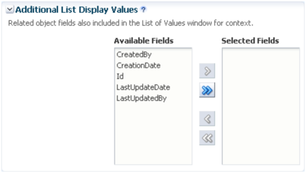

追加リスト表示値リージョン
動的選択リストに表示する追加のフィールドを選択すると、選択リストの外観および操作感をさらに向上させることができます。
追加リスト表示値シャトルを利用してランタイム時に表示される動的選択リストに関連オブジェクトのフィールドを追加します。 これらの追加フィールドは、ユーザーの選択リストからの選択をしやすくします。シャトルには、すでに追加リスト表示値選択リストで選択しているフィールドは含まれません。
選択できる追加フィールドの数に制限はありません。
追加リスト検索フィールドリージョン
関連オブジェクトのどのフィールドを動的選択リストの「検索と選択」ダイアログの検索基準に追加することができるかを指定することができます。
追加リスト検索値シャトルを使用して動的選択リストの「検索と選択」ダイアログに関連オブジェクトのフィールドを追加し、ランタイム時に検索...リンクを使用してアクセスできるようにします。 シャトルには、すでに追加リスト表示値選択リストで選択しているフィールドは含まれません。

依存選択リストを使用して、他のフィールドの値が変更されたときに(書込んだ式を使用して)フィールドを自動的に再計算するかどうかを指定します。
注意
依存選択リストは、同じオブジェクトに属するフィールドのリストを含みます。別のオブジェクトに関する他のフィールドの値が変更されたときにこの算式フィールドを自動的に再計算させたいときは、サーバー・スクリプトを書かなければなりません。
ランタイム時にフィールドの値を計算する式を書込む式エディタを使用します。
たとえば、従業員の年間ボーナス金額の値を計算している式は、従業員の給与が変化したときに、その金額を自動的に再計算するように設定することができます。そうすることで、ボーナスのフィールドは、給与が変化すると、ユーザーが従業員のレコードをリフレッシュしなくても、すぐに新しいボーナス金額を反映するようになります。
また、商談用の正しい顧客電話番号を決定している式は、商談の顧客アカウントが変化したときに、自動的に電話番号をリセットするように設定することができます。そうすることで、電話番号のフィールドは、顧客アカウントが変化すると、ユーザーが商談レコードをリフレッシュしなくても、すぐに新しい電話番号を反映するようになります。

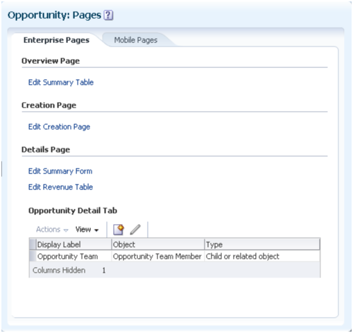

ページ概要ページは、1つのオブジェクトに関する標準的な「企業ページ」のセットの概要を提示します。
ページ概要ページの開き方:
「ページ」ノードを選択します。
注意
構成可能なページを持つのはトップ・レベル・オブジェクトだけです。子オブジェクトは親オブジェクトのコンテキスト外には存在せず、独自の作業領域も持ちません。
ページ概要ページでできること:
すでにオブジェクトがユーザーに表示されているページの確認とフィールドの追加または削除によるそのカスタマイズ
まだページのセットが作成されていなかったオブジェクトに関する作業領域と総称される新しいページのセットの作成
オブジェクトの詳細ページにおける1つまたは複数のサブタブの作成と表示
オブジェクト・モデルの拡張の異なるインタフェースへの複製: Oracle Fusion Mobile Sales搭載モバイル・デバイスへのレンダリング
モバイル・ページの構成プロセスでも、作業領域の作成プロセスと同様に、ウィザードを使用してモバイル・ページに追加するカスタム・フィールドや関連オブジェクトを選択することができます。モバイル・ページ・ウィザードを開始するには、「モバイル・ページ」タブを選択します。

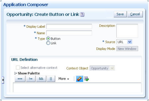

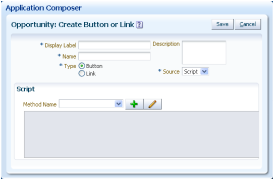

事前に要約表を作成していた場合は、それにカスタム・ボタンを追加します。

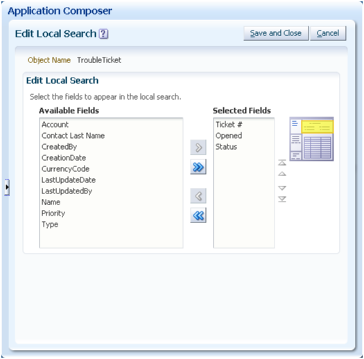

ローカル検索
カスタム・オブジェクトの場合のみ、ローカル検索リージョンに検索基準フィールドとして表示したいフィールドを選択します。
ローカル検索は2列のリージョンとしてフォーマットされていますが、選択に使用可能なフィールドのリストは1列で表示されます。まず1列目に表示されるフィールドを最初のフィールドとして選択し、次に2列目に表示されるフィールドを2番目のフィールドとして選択し、3番目のフィールドはまた1列目で選択するというようになります。
注意
フィールド作成時には、カスタム・オブジェクトについて検索基準として表示するフィールドに索引付けすることを検討してください。

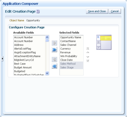

オブジェクトの作成ページに表示したいフィールドを選択します。
選択するフィールドには、オブジェクトの必須フィールドが含まれている必要があります。
作成ページは3列のページとしてフォーマットされていますが、選択に使用可能なフィールドのリストは1列で表示されます。まず1列目に表示されるフィールドを最初のフィールドとして選択し、次に2列目に表示されるフィールドを2番目のフィールドとして選択し、3列目に表示されるフィールドを3番目のフィールドとして選択し、4番目のフィールドはまた1列目で選択するというようになります。

事前に「詳細」ページを作成していた場合は、それにカスタム・ボタンを追加します。

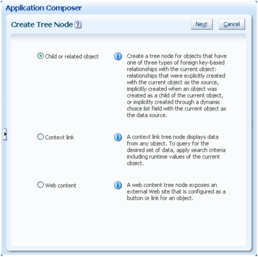

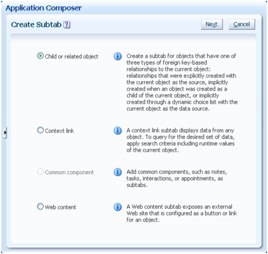

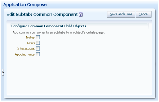

ページ概要ページでは、詳細ページに表示するサブタブも構成することができます。サブタブには、オブジェクト・レコードに関連する情報を含めます。たとえば、商談の「詳細」ページには、顧客担当者や過去の注文のリストを表示するサブタブを含めることができます。「詳細」ページへのサブタブの追加については、関連トピックで説明します。

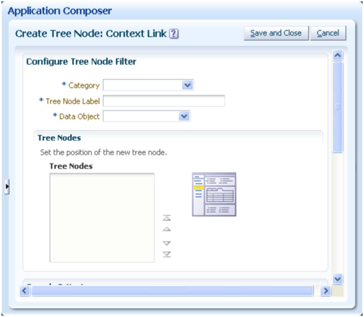

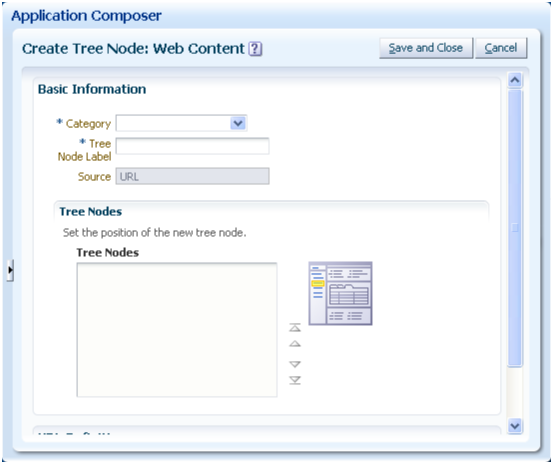

オブジェクトが関連ページをサブタブではなくツリーを利用して表示している場合は、オブジェクトのツリーに追加するツリー・ノードを構成することができます。サブタブと同様、ツリー・ノードのデータも、他のオブジェクト、あるいは現在のOracle Fusion CRMアプリケーション以外のまったく別のソースから導出することができます。オブジェクトのツリーへのツリー・ノードの追加については、関連トピックで説明します。
注意
既述のとおり、一部のCRMオブジェクト(共通コンポーネント、共通オブジェクト)は標準作業領域を持ちません。つまり、ページ概要ページから使用可能な構成ページは、上の説明と異なります。たとえば、取引先コミュニティ所在地オブジェクトは、概要ページ、作成ページ、所在地詳細フォームをカスタマイズする構成ページを持っています。取引先コミュニティ組織プロファイルは、詳細フォームと作成フォームだけをカスタマイズする構成ページを持っています。

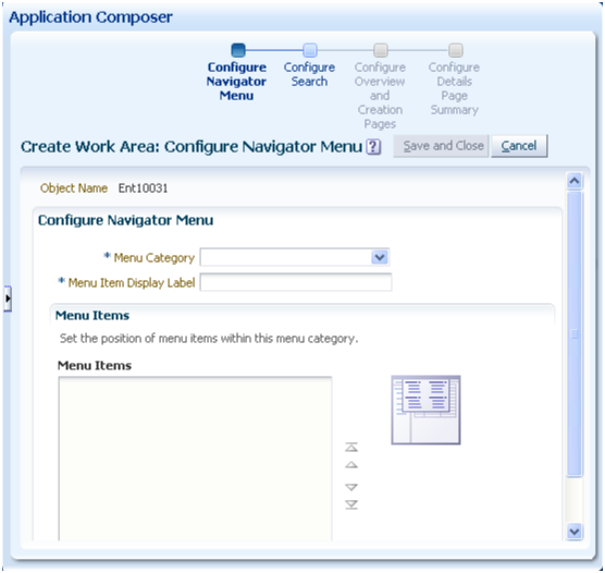

ページ概要ページで既存の作業領域のページを構成するときと同じナビゲーション・パスを使用してウィザードを起動します。ただし、まだオブジェクトについて作業領域が作成されていないときは、作業領域構成ページへのハイパーリンクは表示されません。ページ概要ページには、作業領域ウィザードを起動するハイパーリンクだけが表示されます。
作業領域ウィザードの起動:
「ページ」ノードを選択します。
注意
作業領域ウィザードを起動するハイパーリンクを選択します。
注意
作業領域の作成には作業領域ウィザードを使用します。
既存の作業領域ページのカスタマイズには作業領域構成ページを使用します。

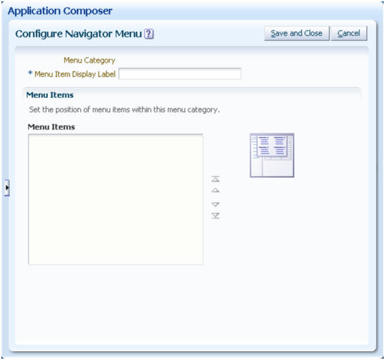

カスタム・オブジェクトの作業領域を作成するときは、ランタイム時に「ナビゲータ・メニュー」に表示されるオブジェクト・ラベルを指定しなければなりません。指定するラベルはユーザーがこの作業領域へナビゲートするときに選択するものになります。
このページでは、次のようなこともできます。
オブジェクト・ラベルを表示するメニュー・カテゴリの選択
選択したメニュー・カテゴリ内の「ナビゲータ・メニュー」項目の位置の調整
たとえば、新たに作成したオブジェクト・ラベルを移動させ、リストの先頭に表示させます。
カスタム・オブジェクトの作業領域を作成したら、再認証しなくても「ナビゲータ・メニュー」に作業領域ラベルが自動的に表示されます。
注意
アプリケーション・コンポーザでは、カスタム・オブジェクトに限って「ナビゲータ・メニュー」のオブジェクト・ラベルの変更ができます。標準オブジェクトのメニュー・ラベルの変更については、Fusion Setup Managerのドキュメンテーションを参照してください。
ローカル検索リージョンに検索基準として表示したいフィールドを選択します。ローカル検索リージョンはオブジェクトの概要ページの要約表の上に表示されます。このリージョンへのフィールドの追加はオプションです。
ローカル検索リージョンは2列のリージョンとしててフォーマットされていますが、選択に使用可能なフィールドのリストは1列で表示されます。まず1列目に表示されるフィールドを最初のフィールドとして選択し、次に2列目に表示されるフィールドを2番目のフィールドとして選択し、3番目のフィールドはまた1列目で選択するというようになります。
注意

オブジェクトのページ概要ページからオブジェクトの詳細ページにサブタブを追加します。詳細ページは事前に存在していなければなりません。初めて作業領域を作成するときにサブタブを追加することはできません。
既存の詳細ページへのサブタブの追加:
「ページ」ノードを選択します。
注意
構成可能なページを持つのはトップ・レベル・オブジェクトだけです。 子オブジェクトは独自の作業領域を持ちません。
ページ概要ページで「詳細ページ」リージョンの「サブタブの作成」アイコンをクリックし、オブジェクトの詳細ページに表示する1つまたは複数のサブタブを作成します。
追加したいサブタブのタイプを選択します。
関連は2つのオブジェクトの間の外部キーによる結び付きをさします。アプリケーション・コンポーザを使用すると、同じアプリケーション内の2つのオブジェクトの間に1対多の関連を作成することができます。関連が作成されたら、「1」のオブジェクトの詳細ページに表示されるサブタブに「多」のオブジェクトを表示することができます。たとえば、1つのアカウントに関連付けられるサービス要求が複数存在することがあります。特定のアカウントに関連付けられたサービス要求のリストをそのアカウントの詳細ページのサブタブとして表示するには、まずそのアカウントとサービス要求のオブジェクトの間に1対多の関連を作成しなければなりません。この場合、アカウントがソース・オブジェクト、サービス要求がターゲット・オブジェクトになります。この関連は、サービス要求オブジェクトの表にアカウントの識別子を追加します。
アプリケーション・コンポーザでは、1つの子オブジェクトまたは3種類の関連オブジェクトの詳細ページにサブタブを追加することができます。これにより、次の4種類の1対多の関連を作成することができます。
親子関連
親子関連は、カスタム・オブジェクトがトップ・レベル・オブジェクトの子として作成されたときに暗黙的に作成されます。
たとえば、アカウントの詳細ページにサブアカウントのサブタブが作成されるようにしたい場合、サブアカウント・オブジェクトをアカウント・オブジェクトの子として作成することができます。この関連では、サブアカウント・オブジェクトの表にアカウントの識別子が追加されます。
選択リスト関連
選択リスト関連は、動的選択リスト・フィールドを作成したときに2つのオブジェクトの間に暗黙的に作成されます。
たとえば、従業員の詳細ページに部門のサブタブを作成できるようにする場合は、部門オブジェクトについて、従業員を関連オブジェクトとする動的選択リスト人事担当者を作成します。アプリケーション・コンポーザが自動的に基礎関連を作成し、従業員がソース・オブジェクト、部門がターゲット・オブジェクトになります。この関連は、部門オブジェクトの表に従業員の識別子を追加し、従業員の詳細ページに部門サブタブを作成することを可能にします。個々の人事担当者は会社の複数の部門を担当することがあるので、このサブタブは1人の人事担当者が管理することができるすべての部門を表示します。
参照関連
参照関連は、関連の作成ページを使用して2つのトップ・レベル・オブジェクトの間に明示的に作成されます。
先の例で言うと、部門の企業ページに人事担当者の選択リストを表示する必要がなく、従業員の詳細ページに部門のサブタブを追加したい場合、この場合には、従業員と部門オブジェクトの間に手動で、従業員をソース・オブジェクト、部門をターゲット・オブジェクトとする参照関連を作成します。 これにより、部門サブタブの作成が可能になります。しかし、このような参照関連では、部門の企業ページで使用できる、対応する人事担当者選択リストは自動的に作成されません。また、手動で関連を作成してしまうと、その関連を再利用して選択リストを作成することもできません。つまり、参照関連を作成するときは、事前に選択リストの必要性をよく検討する必要があります。
標準関連
標準関連は、Oracle Fusion CRMアプリケーションによってすでに2つの標準オブジェクトの間に作成されている関連です。
既存の詳細ページへの子または関連オブジェクト・サブタブの追加:
ページ概要ページで「サブタブの作成」アイコンをクリックします。
「子または関連オブジェクト」を選択します。
子または関連オブジェクトサブタブ構成ページでの操作:
すべての関連オブジェクトのリストからサブタブに表示する関連オブジェクトを選択し、サブタブの表示ラベルを選択します。
ランタイム時にサブタブに表示される「新規」および「削除」ボタンを非表示にすることができます。
子オブジェクトのサブタブでは、「編集」ボタンも非表示にすることができます。
子オブジェクト・サブタブの場合は、ランタイム時にサブタブに権限管理ボタンを表示するかどうかを指定します。
ランタイム時にユーザーがオブジェクト・レコードを選択してこのボタンをクリックすると、選択したレコードに対して別のユーザーが持つアクセス・レベルを指定することができます。
ランタイム時にサブタブの要約表に表示したいフィールドとリンクを選択します。
子オブジェクト・レコードまたは関連オブジェクト・レコードをリスト表示するメイン要約表についてフィールドとリンクを構成することができます。
ランタイム時にサブタブに表示させたいボタンを選択します。
注意
このリージョンは、事前にこのオブジェクト用のボタンを作成していた場合にのみ表示されます。
ランタイム時にサブタブの詳細フォームに表示させたいフィールドを選択します。
要約表の下に表示される詳細フォームのフィールドを構成することができます。サブタブのオブジェクトが子オブジェクトなら、ユーザーはランタイム時にこの詳細フォームに子オブジェクト・データを入力することができます。必須フィールドは必ずこのセクションに含めてください。
サブタブのオブジェクトが関連オブジェクトなら、ユーザーはサブタブ・オブジェクトの既存のレコードをページのマスター・オブジェクトに関連付けることができます。ただし、新しい関連オブジェクトのレコードを作成するときは、ユーザーはそのオブジェクト自体の作成ページでそれを行わなければなりません。

共通コンポーネント・サブタブは、カスタム、トップ・レベル・オブジェクトに関連する選択されたコンポーネントのリストを表示する「ノート」、「タスク」、「顧客対応」、または「約束」サブタブを追加します。個々のコンポーネントは、あらゆるOracle Fusion CRMアプリケーションで共有される標準ユーザー・インタフェース(UI)を持っています。すべての(「約束」以外の)共通コンポーネントに合わせてそのようなUIをカスタマイズするには、共通アプリケーションのもとで適切なオブジェクトを選択した上で、オブジェクトのナビゲーション・ツリーで「ページ」ノードを選択し、作業領域構成ページにアクセスします。
ランタイム時には、ユーザーはこれらのサブタブにアクセスして、オブジェクト・レコードに結び付いた共通コンポーネント・レコードを作成することができます。たとえば、あるユーザーは1つのサービス要求レコードに関する顧客対応を記録することができます。
ノート
タスク
顧客対応
約束
既存の詳細ページへの共通コンポーネント・サブタブの追加:
「共通コンポーネント」を選択します。
共通コンポーネントサブタブ構成ページで、詳細ページにサブタブとして追加したい共通コンポーネントのタイプを選択します。

「販売アカウント・プロファイル」「パートナ」オブジェクトなど、一部のCRM標準オブジェクトは、ツリーを使用してその関連ページを表示します。オブジェクトの作業領域を構成するときは、オプションでそのオブジェクトのツリーにツリー・ノードを追加し、ツリー・ノード・データのソースを指定することによって、現在のオブジェクトに関連する詳細を表示することができます。ツリー・ノード・データは、他のオブジェクト、あるいは現在のOracle Fusion CRMアプリケーション以外のまったく別のソースから導出することができます。Oracle Fusion CRMアプリケーション・コンポーザのオブジェクトのページ概要ページから標準オブジェクトのツリーにツリー・ノードを追加します。
オブジェクトのツリーにツリー・ノードを追加するときは、事前にアプリケーション・コンポーザにおけるツリー・ノード作成プロセスについて次の点を確認してください。
ツリー・ノードの追加
ツリー・ノードのタイプ:
子または関連オブジェクト・ツリー・ノード
コンテキスト・リンク・ツリー・ノード
Webコンテンツ・ツリー・ノード
注意
サブタブとツリー・ノードが、Oracle Fusion CRMアプリケーションがサポートする2つのマスター/詳細UIパターンです。
カスタム・オブジェクトの場合は、サブタブのみがサポートされます。
「販売アカウント・プロファイル」「パートナ」など、すでにツリー・ノードを使用している標準オブジェクトの場合は、追加の詳細も同じツリー・ノードのパターンを採用します。つまり、標準オブジェクトが関連ページの表示にツリーを使用すると、たとえば子オブジェクトや関連オブジェクトも、詳細ページのサブタブではなく、ツリー・ノードとして表示します。 サブタブの追加については、関連トピックで説明します。
オブジェクトのページ概要ページからオブジェクトのツリーにツリー・ノードを追加します。
オブジェクトのツリーへのツリー・ノードの追加:
オブジェクト・ツリーで「販売アカウント・プロファイル」または「パートナ」の標準オブジェクトを選択します。
「ページ」ノードを選択します。
注意
ツリー・ノードを追加できるのはトップ・レベル・オブジェクト「販売アカウント・プロファイル」と「パートナ」だけです。
オブジェクトのツリーに1つまたは複数のツリー・ノードを作成するためにページ概要ページで「ツリー・ノードの作成」アイコンをクリックします。
追加したいツリー・ノードのタイプを選択します。
関連は2つのオブジェクトの間の外部キーによる結び付きをさします。アプリケーション・コンポーザを使用すると、同じアプリケーション内の2つのオブジェクトの間に1対多の関連を作成することができます。関連が作成されたら、「1」のオブジェクトのツリーに表示されるツリー・ノードに「多」のオブジェクトを表示することができます。たとえば、1つのパートナに関連付けられる担当者が複数存在することがあります。特定のパートナに関連付けられた担当者のリストをそのパートナのツリーにツリー・ノードとして表示するには、まずそのパートナと担当者のオブジェクトの間に1対多の関連を作成しなければなりません。この場合、パートナがソース・オブジェクト、担当者がターゲット・オブジェクトになります。この関連では、担当者オブジェクトの表にパートナの識別子が追加されます。
アプリケーション・コンポーザでは、1つの子オブジェクトまたは3種類の関連オブジェクトのツリーにツリー・ノードを追加することができます。これにより、次の4種類の1対多の関連を作成することができます。 詳しくは、オブジェクト関連の関連トピックで説明しています。
親子関連
選択リスト関連
参照関連
標準関連
既存のツリーへの子または関連オブジェクト・ツリー・ノードの追加:
「子または関連オブジェクト」ツリー・ノード構成ページでの操作:
ツリー・ノード・カテゴリを選択し、ツリー・ノード・ラベルを入力します。
ツリー・ノード・ページに表示されるすべての関連オブジェクトのリストから関連オブジェクトを選択します。
新しいツリー・ノードの位置を設定します。
必要に応じて、ランタイム時にツリー・ノードに表示される「新規」および「削除」ボタンを非表示にすることができます。
子オブジェクトのツリー・ノードでは、必要に応じて「編集」ボタンも非表示にすることができます。
子オブジェクト・ツリー・ノードの場合は、ランタイム時にツリー・ノード・ページの要約表に権限管理ボタンを表示するかどうかを指定します。
ランタイム時にツリー・ノード・ページの要約表に表示したいフィールドとリンクを選択します。
ランタイム時にツリー・ノード・ページに表示させたいボタンを選択します。
注意
「販売アカウント・プロファイル」オブジェクトの場合は、ツリー・ノード・ページにボタンを追加することはできません。
ランタイム時にツリー・ノード・ページの詳細フォームに表示させたいフィールドを選択します。
要約表の下に表示される詳細フォームのフィールドを構成することができます。ツリー・ノードのオブジェクトが子オブジェクトなら、ユーザーはランタイム時にこの詳細フォームに子オブジェクト・データを入力することができます。 必須フィールドは必ずこのセクションに含めてください。
ツリー・ノードのオブジェクトが関連オブジェクトなら、ユーザーはツリー・ノード・オブジェクトの既存のレコードをページのマスター・オブジェクトに関連付けることができます。ただし、新しい関連オブジェクトのレコードを作成するときは、ユーザーはそのオブジェクト自体の作成ページでそれを行わなければなりません。
コンテキスト・リンク・ツリー・ノードは任意のトップ・レベル・オブジェクトからのフィルタ処理されたレコードのリストを表示し、このフィルタは通常、現在のオブジェクトからのランタイム値に基づいています。オブジェクトは現在のオブジェクトに関連している必要はありません。コンテキスト・リンク・ツリー・ノード・ページは読取り専用です。
オブジェクトのツリーへのコンテキスト・リンク・ツリー・ノードの追加:
「コンテキスト・リンク」を選択します。
「コンテキスト・リンク」ツリー・ノード構成ページでの操作:
ツリー・ノード・フィルタの名前を入力します。
ツリー・ノード・ページに表示するオブジェクトを選択します。
必要に応じて、選択したオブジェクトの検索基準のセットを使用して、ランタイム時に表示されるレコードのリストを、ランタイム値が現在のオブジェクトのレコードのランタイム値と一致するものに制約することができます。
ヒント
値はリテラル値、または現在のオブジェクトのレコードのランタイム値あるいは現在のオブジェクトの親レコードのランタイム値から導出された値になります。
検索基準に固定選択リスト・フィールドが含まれていれば、参照コード内容ではなく、参照コードを使用して固定選択リストのランタイム値を指定しなければなりません。
ランタイム時にツリー・ノード・ページの読取り専用の要約表に表示したいフィールドを選択します。
子オブジェクト・レコードまたは関連オブジェクト・レコードをリスト表示するメイン要約表のフィールドを構成することができます。
ランタイム時にツリー・ノード・ページの読取り専用の詳細フォームに表示させたいフィールドを選択します。
Webコンテンツ・ツリー・ノード・ページは企業ページの上に外部Webサイトを表示します。Webコンテンツは、対象のURLを構築するように定義した式の結果です。
たとえば、担当者ツリー・ノード・ページでは、担当者の所在地を表示するGoogleマップを追加したい場合があるかもしれません。Google Maps APIはURLが一定の方式でフォーマットされていると想定します。この場合には、「担当者所在地」、担当者郡市区、担当者都道府県といったフィールドを使用して式を書きます。その上で、そのURLをGoogle Maps APIに渡します。
オブジェクトのツリーへのWebコンテンツ・ツリー・ノードの追加:
「Webコンテンツ」を選択します。
Webコンテンツツリー・ノード構成ページでの操作:
ツリー・ノード・ページのWebコンテンツを取得するURLを定義します。
必要に応じて、式エディタを使用して必要なURL式を構築することができます。
構築する式は、次の条件を満たしていなければなりません。
HTTPプロトコルを使用する。
必要に応じて、パラメータとして、あるいはユーザー変数として、現在のオブジェクトからのフィールド値を含める。
静的文字列はダブル・クォーテーション・マークで囲む。
例: "http://www.abc.com/"
次に例を示します。
def myURL1 = adf.util.GlobalEncodeField(ContactAddress_c)
def myURL2 = adf.util.GlobalEncodeField(ContactCity_c)
def myURL3 = adf.util.GlobalEncodeField(ContactState_c)
def myfinalURL = "http://maps.google.com/maps?hl=en&q=" + myURL1 + "+" + myURL2 + "+" + myURL3
return(myfinalURL)
標準またはカスタム・オブジェクトの作業領域を構成するときは、作業領域の一定の場所にカスタム・ボタンまたはリンクを追加することができます。ボタンは、所定の動作の実行、またはユーザーのランタイム・アプリケーション内の別のページ、あるいはまったく別のWebサイトへのナビゲートを行うことができます。リンクは別のWebサイトへの切り換えを行います。Webサイトは、ユーザーのファイアウォールの内側にある場合もあれば、外側にある場合もあります。たとえば、概要ページから企業のWebサイトへ静的リンクを設けたい場合や、既存の「トラブル・チケット」が個別に管理したほうがよい、より深刻な「事件」にエスカレートしたときのように、要約表にボタンを設け、ユーザーがランタイム時にそれをクリックして、選択した行から新しいタイプのレコードを作成できるようにしたい場合に、ボタンやリンクを設けるときは、まずオブジェクトについてボタンまたはリンクを定義します。次に、Oracle Fusion CRMアプリケーション・コンポーザの作業領域構成ページを使用して、概要ページまたは詳細ページにボタンやリンクを追加します。
ボタンまたはリンクの作成ページからボタンまたはリンクを追加します。
ボタンまたはリンクの追加:
ボタンを定義するときは、そのボタンがランタイム時にクリックされたら何をするかを指定します。そのために、ボタンのソースがURLかスクリプトかを示します。
ソースがURLであれば、静的URLをダブル・クォーテーション・マークで囲んで入力することができます。また、式エディタを使用してURLを定義すると、式エディタがこのオブジェクトのフィールドへのアクセスを提供し、URLの構築を支援します。このオブジェクトが親またはソース・オブジェクトとの関連を持つ場合は、オプションでコンテキストを変更し、別のオブジェクトのフィールドへアクセスしてURLを定義します。
ソースがスクリプトなら、「メソッド名」選択リストから事前定義されたオブジェクト関数を選択するか、式エディタを使用して新しいオブジェクト関数を作成することができます。
注意
ボタンに関連付けられるオブジェクト関数は、パラメータなしで、戻り値データ型がvoidでなければなりません。
オブジェクトについてボタンを定義したら、そのボタンをそのオブジェクトの作業領域の様々な場所へ追加することができます。

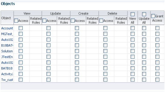

カスタム・オブジェクトとフィールドを作成したら、次にそれをユーザーが見る企業ページに表示させます。そこで必要になるのが、ランタイム時にオブジェクトのデータにアクセスする権限の管理です。デフォルトでは、オブジェクトとそのレコードはアプリケーションで指定されたデフォルト職務ロールしか見ることも編集することもできません。追加のアクセス権は、Oracle Fusion CRMアプリケーション・コンポーザのセキュリティ・ポリシー構成ページを使用して手動で設定します。セキュリティ・ポリシーは、オブジェクトのデータにアクセスする権限を持つユーザー、および彼らに認められたアクセスのタイプを指定します。たとえば、あるユーザーは表示専用のアクセスを認められているのか、それとも、オブジェクトのレコードを作成、更新することも認められているのか、ということです。オブジェクトのセキュリティ・ポリシーは、ユーザーが属するロールにそのオブジェクトのデータにアクセスできる権限を与えることによって定義します。あるいは、複数のカスタム・オブジェクトにわたってアクセス・レベルを指定することによって、ロールについてのセキュリティ・ポリシーを定義します。
セキュリティ・ポリシーを定義するときは、事前にアプリケーション・コンポーザにおけるカスタム・オブジェクト・セキュリティ・プロセスについて次の点を確認してください。
オブジェクトの保護
ロールの保護
機能セキュリティとデータ・セキュリティの有効化
CRMアプリケーション・コンポーザとOracle Authorization Policy Manager(APM)
デフォルト・セキュリティ設定

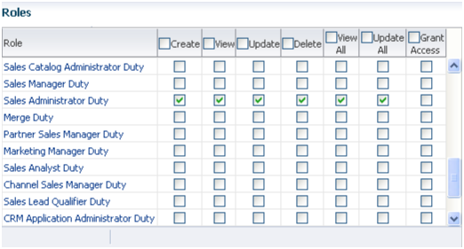

オブジェクト中心のポリシーの定義ページは、特定のCRM職務ロールにマップする企業レベルの職務ロールのリストを表示します。このページを使用して、1つまたは複数の職務ロールについてセキュリティ・ポリシーを指定することにより、トップ・レベルまたは子カスタム・オブジェクトへのアクセスを管理します。これを行うと、対応するロールを持つユーザーは、定義したセキュリティ・ポリシーに応じてカスタム・オブジェクトとそのデータにアクセスすることができます。
オブジェクト中心のポリシーの定義ページへのアクセス:
オブジェクト・ツリーでカスタム・オブジェクトを選択します。
「セキュリティ」ノードを選択します。
あるいは、ロール中心のポリシーの定義ページから、カスタム・オブジェクトを選択します。
オブジェクト中心のポリシーの定義ページからは、次のことができます。
ロールの機能セキュリティを有効にする。
ロールのデータ・セキュリティを有効にする。
ユーザーに対して、ランタイム時に所定のロールを持つユーザーに、特定のレコードへのアクセスを認めることを許可する。
ロール・セキュリティページは、特定のCRM職務ロールにマップする企業レベルの職務ロールのリストを表示します。ロールを選択して「ポリシーの定義」ボタンをクリックし、CRM実装用のカスタム・オブジェクトのリストを表示するロール中心のポリシーの定義ページにナビゲートします。 このページを使用して、1つまたは複数のトップ・レベルまたは子カスタム・オブジェクトについてセキュリティ・ポリシーを指定することにより、対応するロールを持つユーザーのアクセスを管理します。これを行うと、対応するロールを持つユーザーは、定義したセキュリティ・ポリシーに応じてカスタム・オブジェクトと関連データにアクセスすることができます。

ロール中心のポリシーの定義ページからは、次のことができます。
カスタム・オブジェクトの機能セキュリティを有効にする。
カスタム・オブジェクトのデータ・セキュリティを有効にする。
関連ロールを見る(ある場合)。
関連ロールがオブジェクトの横に表示されると、選択したロールが関連ロールからそのオブジェクトへのアクセスを継承しています。関連ロールにドリルダウンすると、そのセキュリティ・ポリシーを見ることができます。
セキュリティ・ポリシーは、対応するロールを持つユーザーがあるオブジェクトとそのレコードに対して持つアクセスのタイプを指定します。アクセスには、機能セキュリティのほかにデータ・セキュリティも含まれます。セキュリティ設定は、セキュリティ・ポリシーをオブジェクトについて定義しても、ロールについて定義しても、同じです。
ポリシーの定義ページでは、表の最初の4列が機能セキュリティを管理し、全体としてオブジェクトに適用されます。
作成
対応するロールを持つユーザーは、オブジェクトのレコードを作成することができます。
表示
対応するロールを持つユーザーは、オブジェクトの作業領域ページを表示することができます。
更新
対応するロールを持つユーザーは、オブジェクトのレコードを更新することができます。
削除
対応するロールを持つユーザーは、オブジェクトのレコードを削除することができます。
表の次の4列はデータ・セキュリティを管理します。
すべて表示
対応するロールを持つユーザーは、オブジェクトのレコードを表示することができます。
すべて更新
ヒント
「すべて表示」またはすべて更新をクリックすると、それに対応する「表示」、「更新」の機能セキュリティ・チェック・ボックスが自動的に選択されます。
ページがリフレッシュするのを待ち、すべての選択を確認します。
最後の列には「アクセス権の付与」チェック・ボックスがあります。 ランタイム時には、このチェック・ボックスの選択でオブジェクトの集約表の権限管理ボタンの表示を制御します。 ランタイム時に、対応するロール(または管理ロール)を持つユーザーがオブジェクト・レコードを選択してこのボタンをクリックすると、選択したレコードに対して別のユーザーが持つアクセス・レベルを指定することができます。
注意
ランタイム時にユーザーにレコードを表示または更新させるためには、オブジェクトについて機能セキュリティとともにデータ・セキュリティも有効にしなければなりません。ユーザーにレコードを作成させるためには、機能セキュリティを有効にするだけで十分です。ユーザーにレコードを削除させるためには、「アクセス権の付与」チェック・ボックスとランタイム権限管理ボタンを利用してユーザーにインスタンス・レベルの削除特権を付与しなければなりません。
