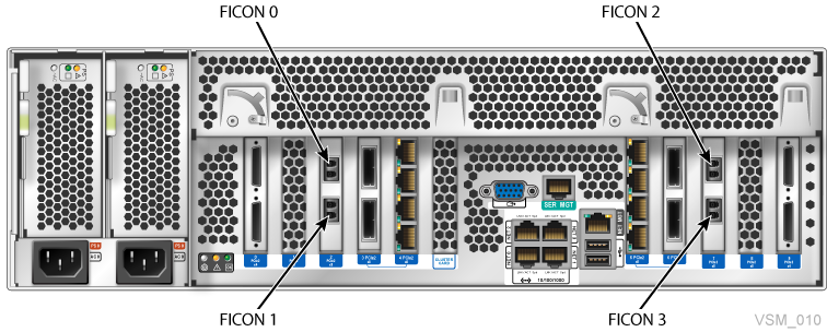

図 7-1 に示すとおり、FICON ポートはサーバーノードの背面から見て左上にあるポートから開始し 0 - 3 の番号が付与されます。
図 7-1 VSM 6 FICON ポートの割り当て
図 7-1 については周囲の文で説明しています。

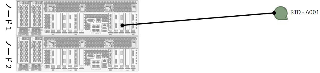

図 7-2 は、VSM 6 FICON ポートと RTD 間の直接接続を示しています。
図 7-2 VSM 6 RTD 接続 – 直接接続
図 7-2 については周囲の文で説明しています。
VSM 6 CLI 例:
vsmadmin: add ficonpath -name RTDA001 -node 1 –port 3
VTCS の例
RTD NAME=RTDA001 DEVNO=A001 CHANIF=0A:0

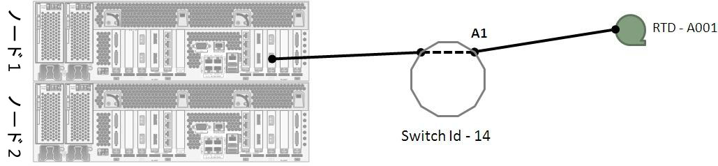

図 7-3 は、VSM 6 FICON ポートと RTD 間の単一スイッチ経由の接続を示しています。
図 7-3 VSM 6 RTD 接続 – 単一スイッチ
図 7-3 については周囲の文で説明しています。
VSM 6 CLI 例:
vsmadmin: add ficonpath -name RTDA001 -node 1 –port 3 -area A1
VTCS の例

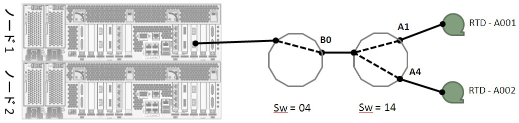

VSM 6 RTD 接続: デュアル RTD
図 7-5 は、VSM 6 FICON ポートと 2 つの RTD 間のカスケードスイッチ経由の接続を示しています。
図 7-5 VSM 6 RTD 接続 – デュアル RTD
図 7-5 については周囲の文で説明しています。
VSM 6 CLI 例:
vsmadmin: add ficonpath -name RTDA001 -node 1 –port 3 –domain 14 -area A1
vsmadmin: add ficonpath -name RTDA002 -node 1 –port 3 –domain 14 -area A4
VTCS の例
RTD NAME=RTDA002 DEVNO=A002 CHANIF=0C:0

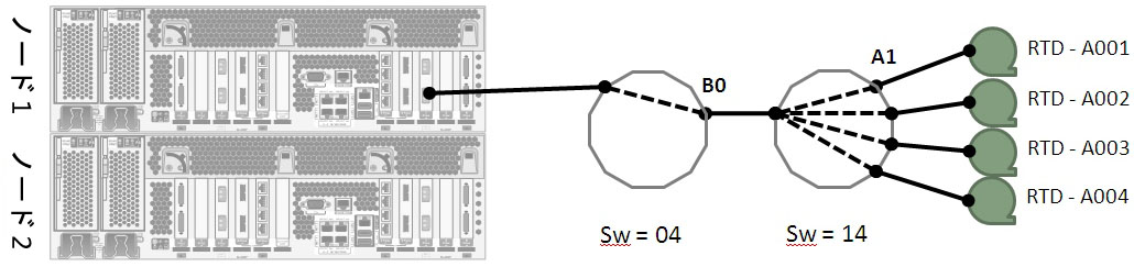

VSM 6 RTD 接続: 4 つの RTD、1 ポート
図 7-6 は、VSM 6 FICON ポートと 4 つの RTD 間のカスケードスイッチ経由の接続を示しています。これは単一の VSM 6 FICON ポートに接続できる RTD の最大数です。合計 8 個のポートがあるため、1 つの VSM につき 32 個の RTD に接続できます。
図 7-6 VSM 6 RTD 接続 – 4 つの RTD、1 ポート
図 7-6 については周囲の文で説明しています。
VSM 6 CLI 例:
vsmadmin: add ficonpath -name RTDA002 -node 1 –port 3 –domain 14 -area A2
vsmadmin: add ficonpath -name RTDA003 -node 1 –port 3 –domain 14 -area A3
vsmadmin: add ficonpath -name RTDA004 -node 1 –port 3 –domain 14 -area A4
VTCS の例
RTD NAME=RTDA002 DEVNO=A002 CHANIF=0K:0
RTD NAME=RTDA003 DEVNO=A003 CHANIF=1M:0
RTD NAME=RTDA004 DEVNO=A004 CHANIF=0O:0

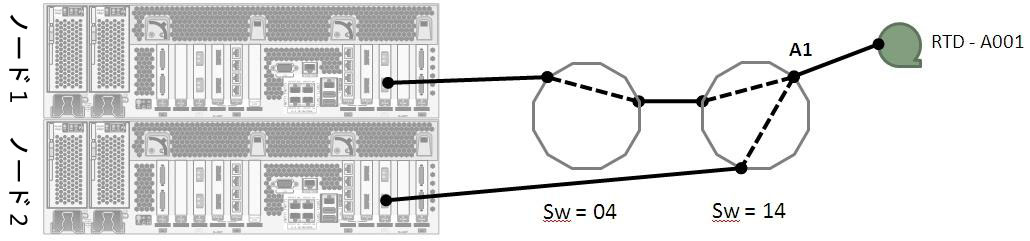

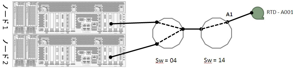

図 7-7 および図 7-8 は、同一 RTD への 2 つの FICON パスを示しています。それぞれ異なる VSM 6 ノード上にある 2 つの VSM 6 FICON ポートを、カスケードスイッチ経由で単一の RTD に接続します。VTCS では RTD の定義は 1 つであるため、VTSS がいずれかのパスにアクセスを解決します。
図 7-7 VSM 6 RTD 接続 – デュアルパス RTD 例 1
図 7-7 については周囲の文で説明しています。
VSM 6 CLI 例 1:
vsmadmin: add ficonpath -name RTDA001 -node 2 –port 3 –domain 14 -area A1
VTCS 例 1:
図 7-8 VSM 6 RTD 接続 – デュアルパス RTD 例 2
図 7-8 については周囲の文で説明しています。
VSM 6 CLI 例 2:
vsmadmin: add ficonpath -name RTDA001 -node 2 –port 3 -area A1
VTCS 例 2:

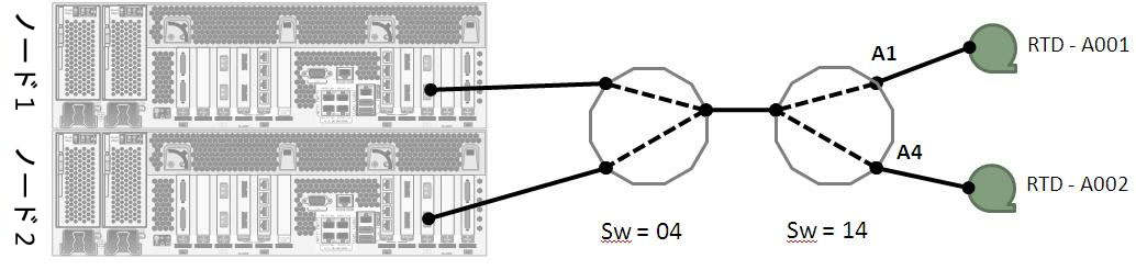

VSM 6 RTD 接続: デュアルパスデュアル RTD

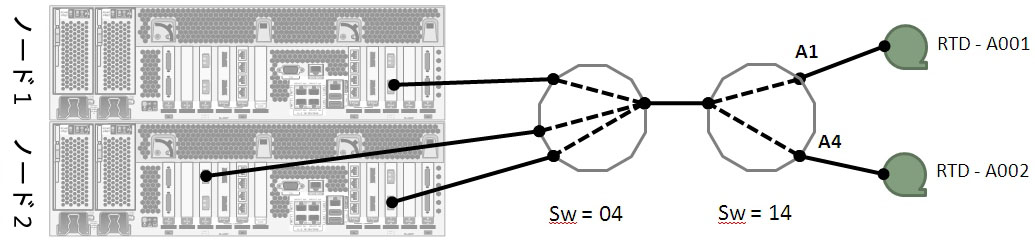

図 7-9 は、2 つの異なる RTD への 2 つの FICON パスを示しています。それぞれ異なる VSM 6 ノード上にある 2 つの VSM 6 FICON ポートをカスケードスイッチ経由で 2 つの RTD に接続します。
図 7-9 VSM 6 RTD 接続 – デュアルパスデュアル RTD
図 7-9 については周囲の文で説明しています。
VSM 6 CLI 例:
vsmadmin: add ficonpath -name RTDA002 -node 2 –port 3 –domain 14 -area A4
VTCS の例
