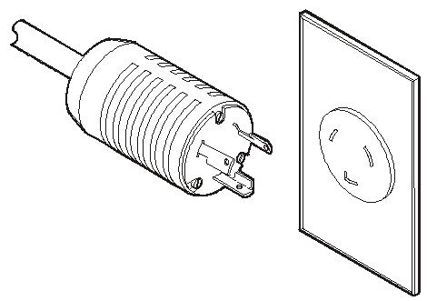

VSM 6 キャビネットを北米、南米、日本、台湾で設置する場合、指定する電源が NEMA L6‐30R レセプタクルであること、およびキャビネット電源コードが必要な NEMA L6-30P プラグで終端処理されていることを確認してください。工場では北米および南米、日本、台湾に NEMA L6-30P プラグ付きの電源コードを出荷しています。EMEA および APAC 向けの場合、IEC309 32A 3 PIN 250VAC IP44 プラグ付きが出荷されます。図 5-2 は、NEMA L6-30P プラグと L6‐30R レセプタクルを示しています。
図 5-2 NEMA L6-30P プラグおよび L6‐30R レセプタクル
図 5-2 については周囲の文で説明しています。

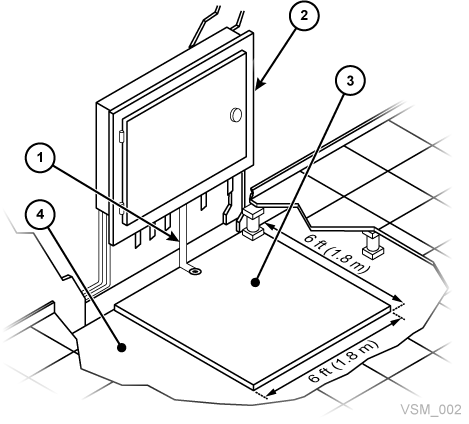

外部の電気ノイズ信号や電力の擾乱の影響を軽減するには、データセンター電源パネルに、図 5-3 に示すような過渡接地プレートを備えてください。
図 5-3 内では:
1 - フラット編組線/張設線
2 - 電源パネル
3 - プレート
4 - コンクリート床
図 5-3 過渡的電気接地プレート
図 5-3 については周囲の文で説明しています。
