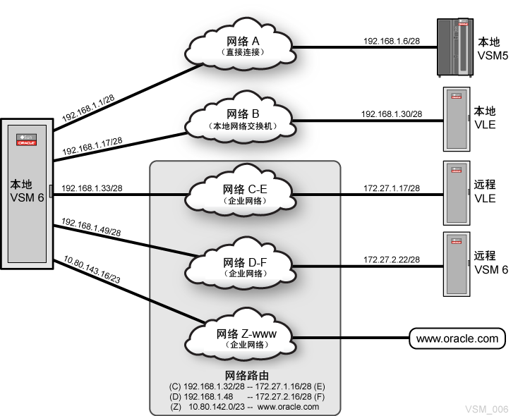

节点配置示例
图 6-2 中所示的示例节点配置涵盖所有三种方案:
  • 第一个复制端口(网络 A)直接连接到本地 VSM 5 IFF 端口。
  • 第二个复制端口(网络 B)通过交换机连接到本地 VLE 端口。
  • 第三个复制端口(网络 C)以其他网络上的远程 VLE 端口为目标。
  • 第四个复制端口(网络 D)以其他网络中远程 VSM 6 端口上的复制端口为目标。
  • ASR 流量(网络 Z)发送到 Oracle
图 6-2 节点配置示例
周围文本对 图 6-2 进行了说明。

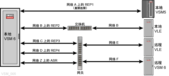

直接、通过交换机和网关配置方案
图 6-3 显示了直接连接的网络、通过交换机连接的网络和通过网关连接的三个网络。
图 6-3 直接连接、通过交换机和网关连接方案示例
周围文本对 图 6-3 进行了说明。

表 6-6 使用客户提供的 IP 地址显示了本地 VSM 6 端口和各个目标网络端口之间的示例布局。
表 6-6 VSM 6 的节点 1 端口和目标网络端口的示例布局
端口(节点 1) IP 地址 方案
网关
目标端口
目标地址
VSM6-REP1
192.168.1.1/28
1(网络 A)
N/A
Local-VSM5
192.168.1.6/28
VSM6-REP2
192.168.1.17/28
2(网络 B)
N/A
Local-VLE
192.168.1.30/28
VSM6-REP3
192.168.1.33/28
3(网络 C)
192.168.1.46
Remote-VLE
172.27.1.17/28
VSM6-REP4
192.168.1.49/28
3(网络 D)
192.168.1.62
Remote-VSM 6
172.27.2.22/28
VSM6-ASR
10.80.143.16/23
3(网络 Z)
10.80.143.254
Oracle-Support
Oracle-Support

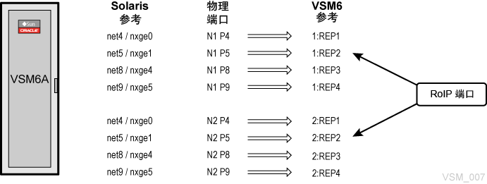

VSM 6 IP 复制:定义复制端口
  • 定义为 RoIP 的每个端口都只是从 VSM 6 传出的路由。
  • 已定义的 RoIP 路由数与为 vRTD/CLINK 定义的 IPPATH 数无关。
  • 多个 RoIP 端口提供了带宽和灵活性。
图 6-4 VSM6 IP 复制-定义复制端口
周围文本对 图 6-4 进行了说明。
VSM 6 CLI 示例:
vsmadmin: update ipport –name 1:REP1 –ip 35.107.24.1/24
vsmadmin: update ipport –name 2:REP2 –ip 35.107.25.2/24

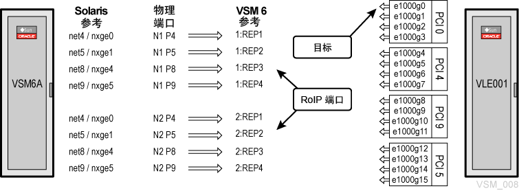

VSM 6 VLE 连接:定义 IPPATH
  • VTCS 使用的 VLE 名称是采用在 VSM 6 CLI 中使用的 IPPATH 命令定义的目标 VLE 名称。每个 IPPATH 都只不过是 VSM 6 传出的通往 VSM 目标的路由。
  • vRTD 针对 VTCS 定义为具有 IPIF ID 的 IP 设备。
  • 使用 IPIF ID 不是为了引用定义,但是它必须存在才能满足 VTCS 语法规则。对于 VTCS 中定义的每个 VSM 6,每个 IPIF ID 都必须唯一且使用有效的语法。
  • VTCS 总共允许使用 16 个 IPIF ID,以便每个 VSM 6 以任何方式组合都可以最多组合 16 个 IP vRTD/CLINK。
图 6-5 VSM6 VLE 连接-定义 IPPATH
周围文本对 图 6-5 进行了说明。
VSM 6 CLI 示例:
vsmadmin: add ippath –target vle -name V6VRTD00 –ip 35.107.22.10
VTCS 示例:
RTD NAME=V6VRTD00 STORMNGR=VLE001 IPIF=0A:0

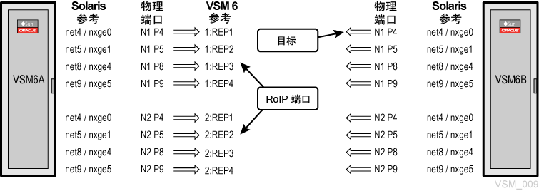

VSM 6 CLINK 连接:定义 IPPATH
  • VTCS 和 VSM 6 使用基于 CLINK 定义的 VSM 合作伙伴和基于 IPPATH 命令的 VTSS 目标名称来链接 CLINK。每个 IPPATH 都只不过是 VSM 6 传出的通往 VSM 目标的路由。
  • VTCS 将所有 VSM 6 CLINK 都视为 IP 设备。
  • CLINK 针对 VTCS 定义为具有 IPIF ID 的 IP 设备。
  • 使用 IPIF ID 不是为了引用定义,但是它必须存在才能满足 VTCS 语法规则。对于在 VTCS 中定义的每个 VSM 6,每个 IPIF ID 都必须唯一。
  • 即使只有一个 IPPATH,VTCS 也可以定义多个 CLINK。最佳做法就是使用 VTCS 定义尽可能多的 CLINK。
图 6-6 VSM6 CLINK 连接-定义 IPPATH
周围文本对 图 6-6 进行了说明。
VSM 6 CLI 示例:
vsmadmin: add ippath –target vtss -name VSM6B –ip 35.107.23.10
VTCS 示例:
CLINK IPIF=0A:2 PARTNER=VSM6B
CLINK IPIF=0I:0 PARTNER=VSM6B
