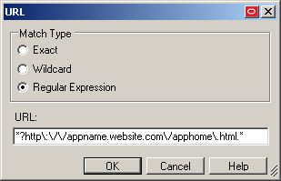

http://.*\.website\.com/apphome\.php
注意: URLには、標準的な単一セグメントのトップ・レベル・ドメイン(TLD) (.com、.netなど)ではなく、2つのセグメント(イングランドの.co.uk 、オーストラリアの.co.auなど)で構成されるTLDが含まれる場合があります。その場合、URLマッチング精度およびWebアプリケーション・テンプレートを構成する際、ホストURLにセグメントを追加することを検討する必要があります。
URLマッチング精度を3に増やすと、Logon ManagerはホストURLの連続する3つのセグメントを照合します - この例では、次に示すとおり、それがホスト名全体と一致することになります。
ホスト(サーバー)名ドメイン名http://webapp.website.com/apphome.php
検出時、サーバー名の相違は許容されず、テンプレートに構成された正確なURL以外はLogon Managerによって拒否されます。この例では、前述のWebアプリケーションの個々のインスタンスのURLは、一致しているとみなされません。
ご使用の環境に適したURLマッチング精度を判断するには、次のガイドラインに従ってください:
·         URLマッチング精度が低すぎると、Logon Managerは、あるイントラネット・アプリケーションと別のものを間違えたり、誤った資格証明で応答することがあります。
·         URLマッチング精度の設定が高すぎると、一意のホスト名による分散インフラストラクチャを介して利用できるアプリケーションが、異なるホストURLによって、別々のアプリケーションとして誤認識される場合があります。
·         通常は、URLマッチング精度を5 (最大値)に設定します。これによって、ログオンをリクエストしているアプリケーションのURLがテンプレートに格納されたURLと厳密に一致する場合のみLogon Managerが応答することが保証されます。自動認識機能は限定されることになります。
·         Logon ManagerのWebアプリケーション用自動認識機能のメリットを最大限に利用するには、URLマッチング精度をデフォルト値の2のままにします。ただし、イントラネット・アプリケーションへのレスポンスは低下することがあります。

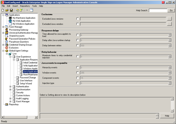

Logon Managerでは、管理コンソールからグローバルにURLマッチング精度レベルを設定することができます。
このオプションは、「Global Agent Settings」>「End-User Experience」>「Response」>「Web Apps」にあります。エージェントの構成および変更のエンドユーザー・マシンへの公開については、ベスト・プラクティス・ガイドのLogon Manager Agentの構成を参照してください。

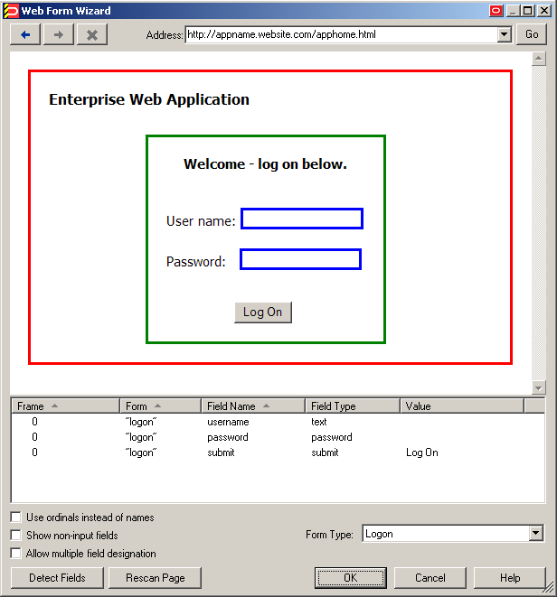

検出されたURLがテンプレートに一致すると、Logon Managerはフォーム定義に構成されたフィールドを検出するために、そのページのDocument Object Model (DOM)を確認します。
各フィールドおよびコントロールに対して、エージェントは次のものの名前または序数を調べます:
·         親フレーム要素
·         親フォーム要素
·         ターゲット・フィールド要素
フィールドを正しく特定するには、3つの値すべてが、テンプレートのフォーム定義に構成された値に一致する必要があります。
下記の図および対応するコード例に、ログオン・フォームを含む単純なWebページの構造を示します。
注意: 現在のWebページのほとんどが、コンテンツの再分割にフレームを使用していません。
検出のために、Logon Managerは<html>コンテナをページのマスター・フレームとみなし、それを0の序数値で特定します。ほとんどの場合、その値は変更する必要がありません。
<input>要素
(submitタイプ) (2)
<input>要素
(textタイプ) (0,1)
<form>要素(0)フレーム(0)
e
説明: web_app.png

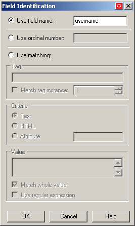

テンプレートにフォーム定義を手動で構成する際、Logon Managerに対してフレーム、フォームとおよびフィールドの要素を次のもので指定できます:
·         要素のname属性の値、これが指定されない場合は
·         序数(ページのDOMに表示される順序に従って、サポートされる各タイプの要素にLogon Managerが割り当てるインデックス番号)。

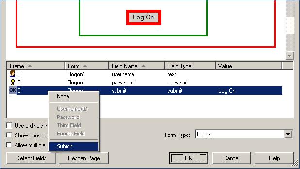

Logon Managerによってサポートされるinput要素の理解
一般に、HTMLフォーム・フィールドは、特定のクラスのinput要素として定義され、要素の定義に使用されるタグとtype属性で示されます。フォーム定義を構成すると、Logon Managerは次の要素タイプを認識します。
Logon Managerのフィールドのタイプ
Logon Managerのフィールド・タイプで受け入れるinput要素のタイプ
·         User name/ID
·         Password
·         Third Field
·         Fourth Field
·         Text – <input>タグのtype="text"で識別されるテキスト・フィールド。このフィールドに入力されるテキストは、マスクされません。
·         Password – <input>タグのtype="password"で識別されるテキスト・フィールド。このフィールドに入力されるテキストは、マスクされます。
·         Select-one – <select>タグで識別され、その値として単一のリスト・アイテムを選択できるリスト・フィールド。
·         Select-multiple – <select multiple … >タグで識別され、その値として1つ以上のリスト・アイテムを選択できるリスト・フィールド。
·         Submit
·         Submit  – <input>タグのtype="submit"で識別されるボタン・コントロール。<form>タグのaction属性で指定されているコードを実行します(通常はHTMLドキュメントか、アプリケーションのログオン・ロジックを含むスクリプトをコールします。)
·         Button  - <input>タグのtype="button"で識別されるボタン・コントロール。より広い範囲のスタイルを設定できること以外、機能的にはsubmitタイプの<input> 要素と同じです。
·         Image –<input>タグのtype="image" で識別され、クリックすると参照先のリンクを実行するハイパーリンク付きイメージ。
·         IMG – アンカー(<A HREF=)タグか、クリックされるとURLの送信が実行されるJavaScriptのonClick アクションのどちらかで囲まれる、<img src=タグで識別されるイメージ。
·         Anchor – テキスト・ハイパーリンクの最も一般的な宣言(デフォルトでは、ページ内の青色のアンダーライン付きのテキストとして表示されます)。<A HREF="…">タグで識別されます。

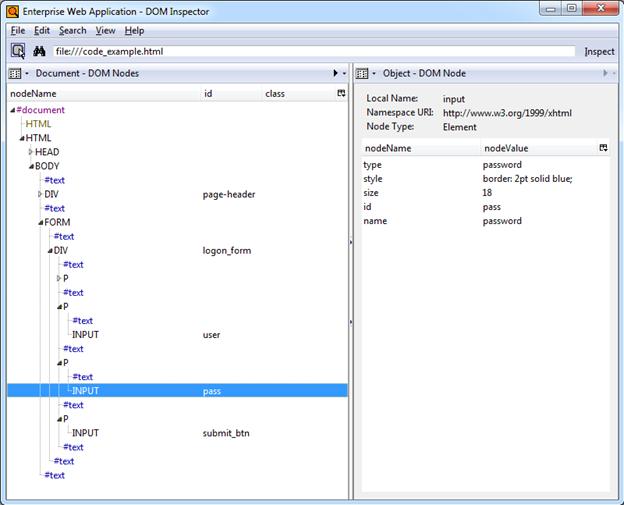

推奨されるページ調査ツール
Webアプリケーションをプロビジョニングするときは、ページ調査ツールを入手することをお薦めします。これによって、簡単にナビゲートして検索できる方法でページのDOM(必要に応じてソース・コードも)を表示させ、ページの構造を非常に簡単に短時間で理解することができます。
Mozilla FirefoxのDOMインスペクタ
そのようなツールの例に、Mozilla FirefoxのDOMインスペクタ・アドオンがあります。このページ例のDOMは、DOMインスペクタで次のように表示されます:
説明: dom_inspector.png
ページの階層構造は左側のペインにあるナビゲート可能なツリーに表示されており、ある要素をクリックすると、ブラウザ・ウィンドウにあるその要素がハイライト表示され、その要素の属性と値が右側のペインに表示されるため、ページのソース・コードを厳密に調べなくても、ターゲット・ページ要素を簡単に特定し、理解することができます。このツールは特に、大規模で複雑なページに有用です。
DOMインスペクタは、Mozilla Firefoxのアドオン・サイト(http://addons.mozilla.org)で入手できます。
Mozilla FirefoxのFirebug
DOMインスペクタと同種のより高度で柔軟なツールに、Mozilla FirefoxのFirebugアドオンがあります。FirebugはDOMインスペクタのすべての機能を備えており、さらにすべてのソース・コードをDOMツリーに表示して、各コード要素をマウスオーバーで視覚的に強調表示することができます。ユーザーは、コードを変更したり、その変更をブラウザ・ウィンドウで確認することもできます。Firebugは主にWeb開発者向けですが、複雑なWebページの分析において、非常に優れていることがわかります。
説明: firebug.png
Firebugは、Mozilla Firefoxのアドオン・サイト(http://addons.mozilla.org)で入手できます。

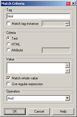

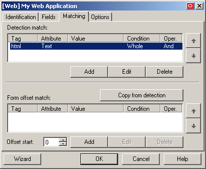

検出マッチングとオフセット・マッチング
Logon Managerには、検出とオフセットの2種類のマッチングがあります。ほとんどの場合は検出マッチングを使用し、オフセット・マッチングは使用しません。後者は、フレームが名前や属性によって特定されないフレームセットを使用している旧式のページに対して有用です。このような場合、Logon Managerは、そのフレームがページのDOMに表示される順に、フレームの序数を割り当てます。そのようなフレームセットにある特定のフレーム内の要素に一致させるには、フォーム検出ダイアログの「Matching」タブの「Offset Start」パラメータの値としてその序数を指定します。
ページ上のテキストに対するマッチング
最も一般的に使用されるマッチング・モードでは、そのフォーマットに関係なく、ヘッダー・テキスト自体を照合することができます。たとえば、「Enterprise Web Application」と一致するようにマッチング・ルールを構成するには、次のようにします:
·         Tag: div
·         Criteria:  Text
·         Value:  Enterprise Web Application
·         Match whole value: Yes
·         Use regular expression: No
この構成では、次のものが一致することになります:
<div id="page-header" style="font: 12pt Tahoma; padding-bottom: 10px">
   <b>Enterprise Web Application</b>
</div>

論理演算子を使用した複雑なルール・チェーンの構築
Logon Managerでは、ブール論理演算子を使用して個々のマッチング・ルールを連鎖させ、特定の状況の組合せでのみ一致する複雑なルール・チェーンを作成できます。
たとえば、パスワード変更フィールドとコントロールを表示しながら、パスワードが正常に変更されたときに成功メッセージを表示するパスワード変更フォームの一致ルール・チェーンを作成するとします。このような場合は、Logon Managerがパスワード変更ループに入らないように、成功メッセージが表示された後はLogon Managerがこのフォームを無視するようにすると同時に、標準のパスワード変更フォームに対する適切なレスポンスを保持する必要があります。
これを実現するには、次のルールを作成します:
·         成功メッセージ・テキストに対する「NOT」一致ルール(これにより、Logon Managerはフォームを無視します)。
·         フォーム上の任意のテキストに対する「AND」一致ルール(これは、成功メッセージが存在しない場合に一致し、Logon Managerが応答するようにします)。
この例に基づき、前述のルールを次のように構成します:
ルール1
·         Tag: html
·         Criteria:  Text
·         Value:  Logon error
·         Operation: NOT
ルール2
·         Tag: html
·         Criteria:  Text
·         Operation: AND
注意: 「NOT」一致ルールを定義するときは、これに続けて、一致する結果が得られる「AND」ルールを必ず定義する必要があります。これを行わないと、Logon Managerはフォームに応答しません。

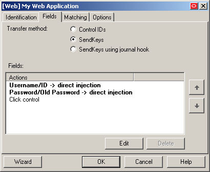

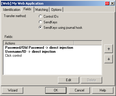

フォームのレスポンスの理解
Logon Managerは正常にWebフォームとその入力フィールドを識別すると、適切なヘルパー・オブジェクトを使用してターゲット・フィールドに移入し、フォームの送信コントロールを動作させます。Webページのコードの記述方法に応じて、次に説明するレスポンス方式のいずれかを使用します。
コントロールID
これは、ほとんどのWebアプリケーションでデフォルトかつ推奨されるフォーム・レスポンス方式です。この方式では、Logon ManagerはブラウザのAPIを使用して、適切な資格証明をプログラムによってターゲット・フィールドに注入し、送信コントロールを動作させます。
ただし、Logon Managerがフォームのフィールドおよびコントロールとプログラムで対話する機能が妨げられたり、禁止されるような方法でWebページが記述されている場合、またはサインオン・イベントを完了するために追加のアクションが必要な場合(チェック・ボックスの選択、手動による特定のフィールドのフォーカス設定など)は、そのフォームと対話するために、コントロールID方式とSendKeys方式を併用する必要がある場合もあります。

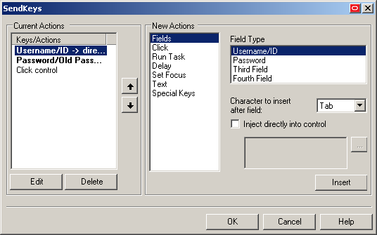

SendKeys
この方式では、キーストローク、マウス・クリックなどのユーザー入力をエミュレートすることで、エージェントはターゲット・フォームと対話することができます。エージェントがフォームのフィールドおよびコントロールとプログラムによって対話できない場合は、この方法を使用します。たとえば、ログオン・フォームがAdobe Flashで実装されている場合は、マウス・クリックを送信してターゲット・フィールドを選択し、キーストロークを送信してデータを移入し、最後のマウス・クリックを送信して送信コントロールを動作させる必要があります。
コントロールIDとSendKeys
これは、前述の2つの方式を組み合せて両方の長所を活かすもので、プログラムでは実行できないアクションを必要とするサインオン・シナリオのソリューションとして望ましい方式です。可能な場合は常にコントロールIDを使用してフォームと対話する一方で、キーストロークおよびマウス・クリックを送信して、フィールドのフォーカス設定、チェック・ボックスの選択、エージェントがターゲット・アプリケーション内ではプログラムで実行できないその他のアクションなどのタスクを実行します。
たとえば、カスケード検証のために特定の順序でフィールドに移入する必要がある場合(つまり、ユーザー名フィールドにデータが移入されたときにかぎりパスワード・フィールドがアクティブになる場合)、コントロールIDを使用して資格証明をフィールドに注入しますが、各フィールドの注入の合間にSendKeysで[Tab]キーストロークを送信してフィールドのフォーカスを移動することになります。
注意: この混合モードを実装するには、最初にSendKeysレスポンス方式を使用するようにフォームを構成し、目的のSendKeysアクションを構成し、そのアクションの構成中に、プログラム的なコントロールIDレスポンス方式を保持するアクションに対して「Inject directly into control」オプションを有効にします。

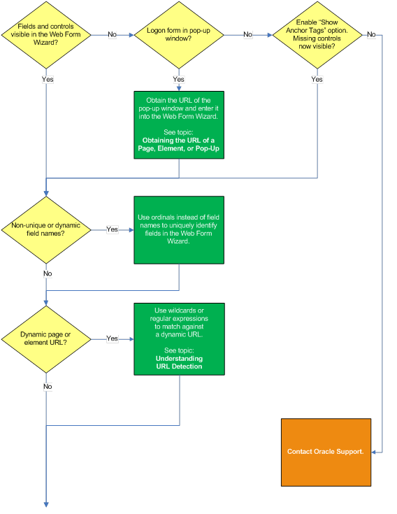

フォームの最適な構成の確認
フォームを構成する際に、この項の情報を使用して、ターゲット・アプリケーションの要件および機能に基づいて最適な構成を確認します。
ログオン・フォームの最適な構成の確認

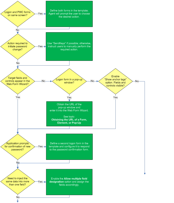

ターゲット・フィールドとコントロールが「Web Form」ウィザードで表示されますか
ほとんどの場合、「Web Form」ウィザードはターゲット・フォームに存在する資格証明フィールドおよびコントロールを正常に検出して表示します。フィールドまたはコントロールの一部またはすべてが欠落している場合は、次のいずれかを実行します。
·         フィールドまたはコントロールがフォーム・ウィザードに表示されない場合、ログオン・フォームが別のURLを持つか、ログオン・フォームがポップアップ内にあります。「ページ、要素またはポップアップのURLの取得」の説明に従ってこのURLを取得し、ページの主要URLのかわりに、ウィザードに提供します。

フィールド名は非一意または動的ですか
ターゲット・フィールド要素の名前が一意でない場合、または動的な場合は、要素名のかわりに序数を使用して、Logon Managerに対するフィールドを識別します。該当するかどうかを確認するには、ページのDOMまたはソース・コード(あるいはその両方)を調べます。詳細は、「フィールド検出の理解」を参照してください。
ページまたは要素のURLは動的ですか
ページまたはフォーム要素のURLが動的な場合は、ワイルドカードまたは正規表現を使用してエージェントのレスポンスを目的のURLまたはURL範囲に制限する必要があります。詳細は、「URL検出の理解」を参照してください。

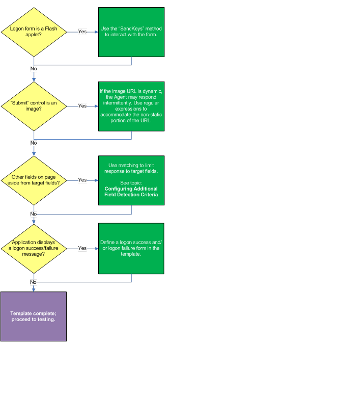

ログオン・フォームはFlashアプレットですか
ログオン・フォームをAdobe Flashで実装した場合、Logon Managerはそのフィールドおよびコントロールとプログラム的に対話することはできないため、この場合はSendKeys方式を使用してフォームと対話します。
送信コントロールはイメージですか
送信コントロールがイメージで、そのURLが動的な場合(つまり、イメージが分散環境でホストされていて、URLのホスト名部分が静的でない場合)、ワイルドカードまたは正規表現を使用して目的のURL範囲がコントロールに対して有効になるように指定する必要があります。そうしないと、Logon Managerでは、コントロールURLが、テンプレート構成に使用された元の静的値と異なるとすぐに、コントロールの検出が停止されます。詳細は、「URL検出の理解」を参照してください。
ページにターゲット・フィールド以外のフィールドがありますか
ページに、ターゲット・フィールド以外の入力フィールドおよびコントロールがある場合、マッチングを使用してエージェントのレスポンスを目的のフィールドに制限します。詳細は、「追加のフィールド検出基準の構成」を参照してください。
アプリケーションでログオン成功または失敗のメッセージを表示しますか
アプリケーションによっては、ログオンの成功または失敗を示すメッセージが表示されます。
その場合は、アプリケーション・テンプレートでログオン成功フォームまたはログオン失敗フォーム(あるいはその両方)を定義します。
パスワード変更フォームの最適な構成の確認
ログオン・フォームとパスワード変更フォームは同一画面上にありますか
アプリケーションによっては、ユーザー名フィールド、またはアプリケーションのパスワード変更(PWC)フォームを起動する「Change Password」ボタンなど、ログオン関連のフィールドまたはコントロールを含むパスワード変更フォームを表示する場合があります。「Auto Submit」機能が有効で、エージェントがこのようなアプリケーションに応答する場合は、パスワードの変更オプションは表示されず、ユーザーは自動的にログインされます。
ユーザーが目的のアクションを選択できるようにするには、テンプレートでログオン・フォームおよびパスワード変更フォームを定義します。エージェントは、ログオン・フォームおよびパスワード変更フォームが統合されたアプリケーションに応答する場合は、ユーザーに目的のアクション(ログオンまたはパスワード変更)を選択するように求めます。
注意: アクション・チューザ機能の猶予期間を構成するオプションもあります。この猶予期間の間、エージェントは、自動的にログオンを優先アクションと想定して、目的のアクションの選択を求めることなくユーザーをログオンさせます。このオプションは、アプリケーション・テンプレート・ダイアログの「Miscellaneous」タブに、「Action Chooser Grace Period」という名前であります。
パスワード変更を開始するためにアクションは必要ですか
フォームでパスワード変更を開始するアクションが必要な場合(チェック・ボックスの選択など)、Webアプリケーションの性質上、Logon Managerはそのアクションをプログラム的には完了できない場合があります。
その場合は、可能であればSendKeys方式を使用してターゲット・コントロールと対話し、それ以外の場合は必要なアクションを手動で実行するようにユーザーに指示します。
·         送信コントロールが認識されない場合、「Show Anchor Tags」オプションを有効にして、実装されているコントロールをアンカー(<A HREF=)・タグとして表示します。
·         それでもフィールドが表示されない場合は、さらなるサポートを受けるために「Oracleサポートへの問合せ」を参照してください。

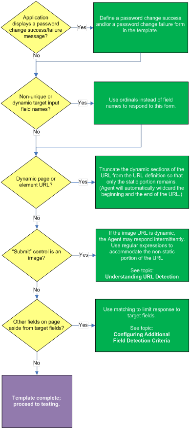

アプリケーションで新しいパスワードの確認は必要ですか
アプリケーションによっては、パスワードの変更を実行する際に、ユーザーに新しいパスワードの確認を求めます。ターゲット・アプリケーションでこのようなフォームを表示する場合は、テンプレートで2つ目のログオン・フォームを定義し、それをパスワード確認フォームに応答するように構成します。
同じデータを複数のフィールドに注入する必要はありますか
同じデータを複数のフィールド(「Password」、「Confirm Password」フィールドを含むフォームなど)に注入する必要があり、エージェントによってその両方に新しいパスワードを注入する場合は、「Web Form」ウィザードの「Allow Multiple Field Designation」オプションを有効にして、それに従ってフィールドを割り当てます。
アプリケーションでパスワード変更の成功または失敗のメッセージ(あるいはその両方)を表示しますか
アプリケーションによっては、パスワード変更の成功または失敗を示すメッセージを表示します。
その場合は、アプリケーション・テンプレートでパスワード変更の成功フォーム、またはパスワード変更の失敗フォームを定義します。
フィールド名は非一意または動的ですか
ページまたは要素のURLは動的ですか
送信コントロールはイメージですか
ページに、ターゲット・フィールド以外の入力フィールドおよびコントロールがある場合、マッチングを使用してレスポンスを目的のフィールドに制限します。詳細は、「追加のフィールド検出基準の構成」を参照してください。

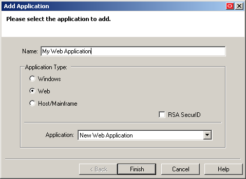

1.       Logon Manager Administrative Consoleを開きます。デフォルトでは、ショートカットは「スタート」→「プログラム」→「Oracle」→「Logon Manager Console」にあります。
2.       左側のツリーで、「Applications」ノードを選択し、次のいずれかを実行します:
·         新しいテンプレートを作成し、その最初のフォームを定義する場合:
                                                               i.      右側のペインで「Add」をクリックします。
                                                             ii.      「New Application」ダイアログで、テンプレートのわかりやすい名前を入力し、「Finish」をクリックします。
新しいテンプレートが、格納済テンプレートのリストに表示されます。

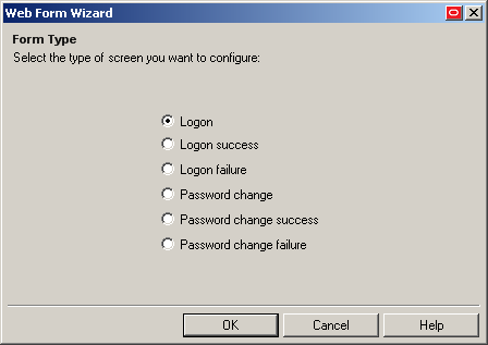

3.       表示された「Web Form」ウィザードで、ターゲット・フォームへの応答時に、エージェントと対話させるフィールドおよびコントロールを構成します:
a.       「Form Type」画面で、目的のフォーム・タイプを選択し、「Next」をクリックします。
b.      次の画面で、ターゲット・ページ、フォームまたは要素のURLを入力し、プレビュー・ペインでロードが完了するのを待機します。
注意: 同じ名前を共有する2つ以上のフィールドが表示される場合、構成の完了後に、エージェントがそのフォームに誤って応答する場合があります。その場合は、「Use ordinals instead of names」オプションを有効にし、序数(連続するインデックス番号)を使用してエージェントへの入力フィールドを一意に識別します。
詳細は、「Webフォームの検出の理解」を参照してください。
c.       画面下部のフィールド・リストで、次のようにリスト内のオブジェクトの中からターゲット・フィールドおよびコントロールを選択して構成します:
注意: 1つ以上のフィールドまたはコントロールがリストから抜けている場合は、それらを手動で構成する必要がある場合があります。その場合、ウィザードの残りを現状のままで完了し、対象の各入力フィールドに対して「フィールドまたはコントロールの手動構成」の手順を実行します。
注意: デフォルトでは、すべてのフィールドとコントロールが、コントロールIDレスポンス方式を使用します。1つ以上のフィールドに対してSendKeysレスポンス方式を使用する場合は、この手順の説明に従ってそれを定義し、「SendKeys方式を使用したフィールドまたはコントロールの構成」の手順を実行します。
                                                               i.      (オプション)フォームの複数のフィールドに同じデータを注入する必要がある場合(たとえば、「Password」および「Confirm Password」フィールドへのパスワードの注入)、「Allow multiple field designation」オプションを有効にします。
                                                             ii.      目的の各フィールドまたはコントロールを右クリックし、コンテキスト・メニューからその機能を選択します。選択したフィールドは、ページ・プレビューでハイライト表示されます。
注意: ほとんどの場合「Detect Fields」機能は正確ですが、正確性を保証するためにも、常にフィールドおよびコントロールを手動で構成することをお薦めします。
注意:      送信ボタン(通常は「OK」、「Logon」などのラベルが付いているボタン)がリストに表示されない場合でも、Logon Managerは資格証明の注入後に、アプリケーションに送信アクションを送信します。このアクションは、ユーザーが手動で[Enter]キーを押すことと同等です。
                                                            iii.      送信コントロールが見あたらない場合、アンカー(つまり<A HREF=)、またはイメージ(つまり<IMG SRC=)として実装されている可能性があります。
その場合は、「Show anchor tags」または「Show non-input fields」(あるいはその両方の)オプションをそれぞれ有効にして、そのようなコントロールを公開します。
                                                           iv.      すべての表示可能な入力フィールドを構成したら、「OK」をクリックします。

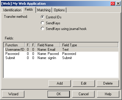

1.       コンソールで、「Applications」ノードを展開し、目的のテンプレートを選択します。
2.       「General」タブで、目的のフォーム定義を選択し、「Edit」をクリックします。
3.       表示されたフォーム・プロパティ・ダイアログで、「Fields」タブを選択します。
4.       「Fields」タブで、次の手順を実行します:

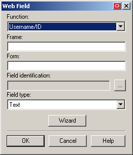

a.       新規フィールドを構成する場合は、「Add」をクリックし、既存のフィールドの構成を変更する場合は、リストでフィールドを選択して「Edit」をクリックします。
b.      表示された「Web Field」ダイアログで、次の手順を実行します:
注意: ここで指定する必要がある値については、「フィールド検出の理解」を参照してください。
                                                               i.      「Function」ドロップダウン・リストで、フィールドの目的を選択します。使用可能な値は、「Username/ID」、「Password」、「Third Field」および「Fourth Field」です。
                                                             ii.      「Frame」フィールドに、フィールドの親フレーム要素の名前または序数を入力します。
                                                            iii.      「Form」フィールドに、フィールドの親フォーム要素の名前または序数を入力します。
                                                           iv.      「Field Type」ドロップダウン・リストで、ターゲット入力フィールドのタイプを選択します。
                                                             v.      「Field Identification」フィールドで、「…」(省略記号)ボタンをクリックし、次の手順を実行します:
a)      Logon Managerでフィールドを識別する方法を選択します。
使用可能な方法は、フィールド名、序数およびマッチングです。
b)      選択した識別方法に適切な値を入力します。
注意: マッチングの構成の詳細は、「検出マッチングの理解」を参照してください。
c)       「OK」をクリックして、変更を保存し、ダイアログを終了します。
                                                           vi.      「OK」をクリックして、フィールド定義をテンプレートに保存します。
e.      構成する追加のフィールドごとに、手順i – viを繰り返します。
フォームのレスポンス方式をSendKeysに変更すると、Logon ManagerではSendKeysアクションを直接追加できなくなります。SendKeysレスポンス方式に切り替えたフォーム定義に新しいアクションを追加するには、まずフォームをコントロールID方式に切り替え、「コントロールID方式を使用したフィールドまたはコントロールの構成」の説明に従って必要なアクションを追加してから、フォーム定義をSendKeys方式に切り替えます。この手順では、既存のコントロールIDアクションをSendKeysアクションに変換する方法、および変換されたSendKeysアクションを構成する方法について説明します。
注意: SendKeysフォーム定義をコントロールIDに切り替えて戻す場合、「Inject directly into control」オプションが無効のSendKeysアクションはすべて削除されます。
この構成手順を開始する前に、フォーム構成を十分に計画することをお薦めします。
SendKeysアクションを構成するには、次の手順を実行します:
3.       表示されたフォーム・プロパティ・ダイアログで、「Fields」タブを選択し、次の手順を実行します:
a.       (オプション)初めてSendKeys方式に切り替える場合は、「Transfer Method」セレクタで「SendKeys」を選択します。
注意: SendKeys方式を選択した場合、「Fields」リストのすべてのアクションが、「Inject directly into control」オプション(アクションのプロパティ・ダイアログ)が有効な状態でSendKeysアクションに変換されます。つまり、SendKeys方式を使用して実行する各アクションで「Inject directly into control」オプションを無効にするまで、これらのアクションではプログラムが使用されます。
可能な場合は常にプログラムによる注入を使用し、フィールドまたはコントロールでのプログラムによる相互作用が不可能な場合にのみSendKeysを使用することをお薦めします。
注意: 「SendKeys using journal hook」オプションを使用する場合については、「SendKeysを使用する場合のフォームのレスポンスのトラブルシューティング」を参照してください。
「Fields」タブの表示が、SendKeysレスポンス方式を反映するように変更されます:
b.      SendKeysアクションの実行順序を変更するには、順序を変更するアクションを選択し、上矢印および下矢印のボタンを使用して移動します。
c.       SendKeysアクションを構成するには、リストから選択し、「Edit」をクリックし、表示された「SendKeys」ダイアログを使用してアクションを構成します。ダイアログに存在する各オプションの詳細は、コンソール・ヘルプを参照してください。
d.      すべてのアクションを構成したら、「OK」をクリックして変更を保存し、「SendKeys」ダイアログを終了します。
6.       フォーム・プロパティ・ダイアログで、「OK」をクリックして終了します。
7.       「リポジトリへのテンプレートの公開」の説明に従って、リポジトリに変更を公開します(該当する場合)。
URL検出基準の構成
「Web Form」ウィザードによって構成されるデフォルトのURL検出基準を変更したり、追加の基準を指定する必要がある場合は、次の手順を実行します:
警告: 可能性のあるフィッシング攻撃の予防策として、URL定義からデフォルトのワイルドカード正規表現の接頭辞.*? を削除することをお薦めします。

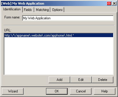

3.       表示されたフォーム・プロパティ・ダイアログで、「Identification」タブを選択します。
4.       「Identification」タブで、次の手順を実行します:
a.       新しいURL定義を構成するには、「Add」をクリックし、URL定義の構成を変更するには、リストで定義を選択して「Edit」をクリックします。
b.      表示されたURL定義のプロパティ・ダイアログで、次の手順を実行します:
注意: ここで指定する必要がある値については、「URL検出の理解」を参照してください。
i.                     目的のマッチング・タイプを選択します。
ii.                   目的のマッチング基準を入力します。
iii.                  「OK」をクリックして、URL定義を保存します。
c.       追加のURL定義を構成するには、手順i – iiiを繰り返します。
d.      フォーム・プロパティ・ダイアログで、「OK」をクリックして終了します。
5.       「リポジトリへのテンプレートの公開」の説明に従って、リポジトリに変更を公開します(該当する場合)。
追加のフィールド検出基準の構成
標準またはオフセット・マッチング・モードで追加のフィールド検出基準を構成する必要がある場合は、次の手順を実行します:
2.       「General」タブで、目的のフォーム定義を選択し、「Edit」をクリックします。フォーム・プロパティ・ダイアログが表示されます。
3.       このダイアログで、「Matching」タブを選択します。
4.       目的の一致タイプに応じて「Detection Match」または「Form Offset Match」セクションのいずれかで、次の手順を実行します(詳細は、「検出マッチングとオフセット・マッチング」を参照してください)。
注意: オフセット・マッチングを実行する場合、「Offset Start」値を指定する必要があります。
a.       新しいマッチング・ルールを構成するには、「Add」をクリックし、既存のルールを変更するには、リストでルールを選択して「Edit」をクリックします。
b.      表示された「Match Criteria」ダイアログで、次の手順を実行します:
注意: ここで指定する必要がある値については、「検出マッチングの理解」を参照してください。
i.                     「Tag」フィールドで、親要素の名前を指定します。
ii.                   (オプション)親要素の複数のインスタンスがページ内に存在する場合は、その序数を確認し、「Match tag instance」ボックスを選択し、値フィールドに序数を入力します。
iii.                  「Criteria」フィールドで、目的のマッチング・モードを選択します。
iv.                 「Value」フィールドに、ターゲット基準値を入力します。
v.                   ほとんどのシナリオでは、「Match whole value」オプションを有効のままにします(Logon Managerで基準値と厳密に一致するようになります)。このオプションを無効にすると、Logon Managerは基準値に対する部分一致も有効とみなします。
vi.                 基準値の一部として正規表現を使用する場合は、「Use regular expression」オプションを有効にします。
vii.                (オプション)複雑なマッチング・ルールを作成するためにマッチング・ルール・チェーンを作成する場合は、「Operation」ドロップダウン・リストから目的のブール演算子を選択して、このルールが前のルールとどのように連鎖するかを示します。
viii.              「OK」をクリックして、マッチング・ルールを保存します。
c.       追加のマッチング・ルールごとに、手順i - viiiを繰り返します。

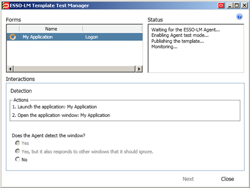

フォームの構成のテスト
フォームを作成して構成したら、エンドユーザー・ワークステーションにデプロイする前に、その構成をテストすることをお薦めします。そうするには、Logon Manager Administrative Consoleのテンプレート・テスト・マネージャ機能を使用します。
注意: テンプレート・テスト・マネージャでは、最も一般的な構成の問題に関して対話的なトラブルシューティングおよび改善指導を提供します(可能性のあるすべての問題のシナリオを網羅するようには設計されていません)。徹底したトラブルシューティングを行うには、次に説明するように、このガイドの手順を実行するとともにテンプレート・テスト・マネージャを使用します。
次の一連の手順を実行して、公開前にフォーム構成をテストします:
1.       左側のツリーで「Applications」ノードを展開し、ターゲット・テンプレートにナビゲートします。
2.       ターゲット・テンプレートを右クリックし、コンテキスト・メニューから「Test」を選択します。
3.       表示された「Logon Manager Template Test Manager」ウィンドウで、次の手順を実行します:
a.       「Forms」ペインで、ターゲット・フォームを選択します。
b.      「Interactions」ペインに表示される手順に従います。
c.       次のいずれかを実行します:
·        エージェントが期待どおりにアプリケーションに応答し、テストが正常に完了した場合は、「Finish」をクリックします。
·        エージェントが期待どおりにアプリケーションに応答せず、テンプレート・テスト・マネージャから提示された手順ではその問題が解決されなかった場合は、「Close」をクリックし、このガイドの後の方のトラブルシューティング・フローチャートに従って、問題を確認して修正します。終了したら、手順1 - 3を繰り返して修正後の構成をテストします。

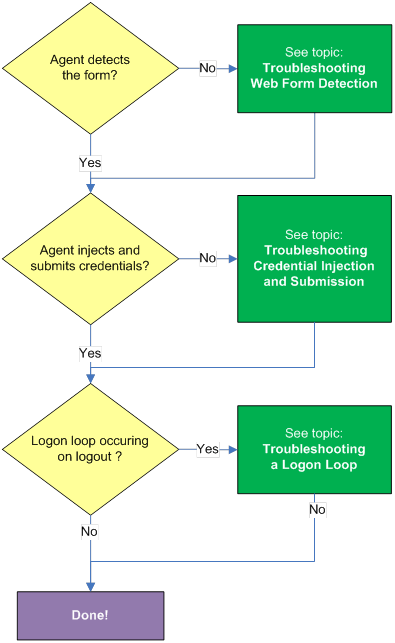

ログオン・フォームの構成のテスト

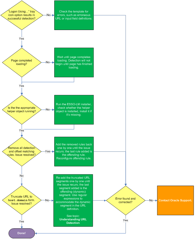

エージェントはフォームを検出しますか
エージェントにテンプレートが提供されると、自動レスポンス機能が明示的に無効化されていないかぎり、ターゲット・フォームに自動的に応答します。エージェントがフォームへの応答に失敗した場合は、「Webフォームの検出のトラブルシューティング」を参照してください。
エージェントは資格証明を注入しますか
資格証明がユーザーのストア内のターゲット・アプリケーションに対して格納されている場合、エージェントはアプリケーションの検出に成功すると、資格証明を適切なフィールドに注入します。「Auto-Submit」機能が明示的に無効化されていないかぎり、エージェントは自動的に資格証明の送信も行います。資格証明の注入に失敗した場合は、「資格証明の注入および送信のトラブルシューティング」を参照してください。

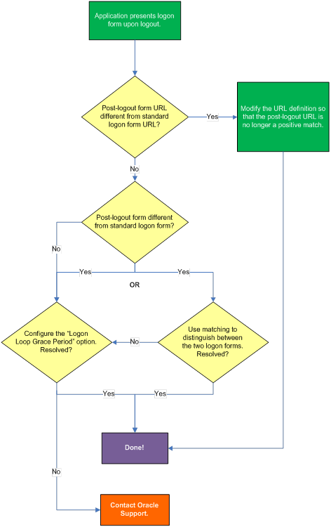

ログアウトでログオン・ループが発生しますか
アプリケーションによってはログアウト時にログオン画面を表示しますが、この場合、それによってエージェントがログオン・ループに入り、エージェントを停止しないかぎり、事実上ユーザーはアプリケーションからログアウトできなくなります。
これが発生した場合は、「ログオン・ループのトラブルシューティング」を参照してください。

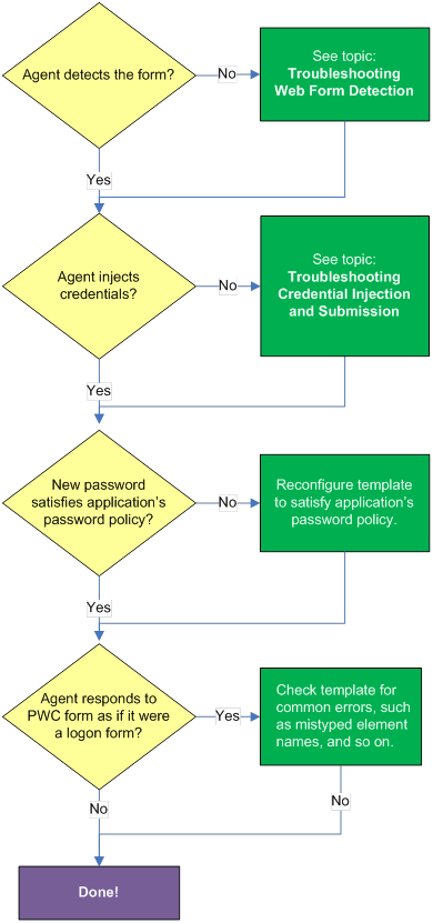

パスワード変更フォームの構成のテスト
エージェントはフォームを検出しますか
エージェントにテンプレートが提供されると、自動レスポンス機能が明示的に無効化されていないかぎり、ターゲット・フォームに自動的に応答します。エージェントがアプリケーションへの応答に失敗した場合は、「Webフォームの検出のトラブルシューティング」を参照してください。

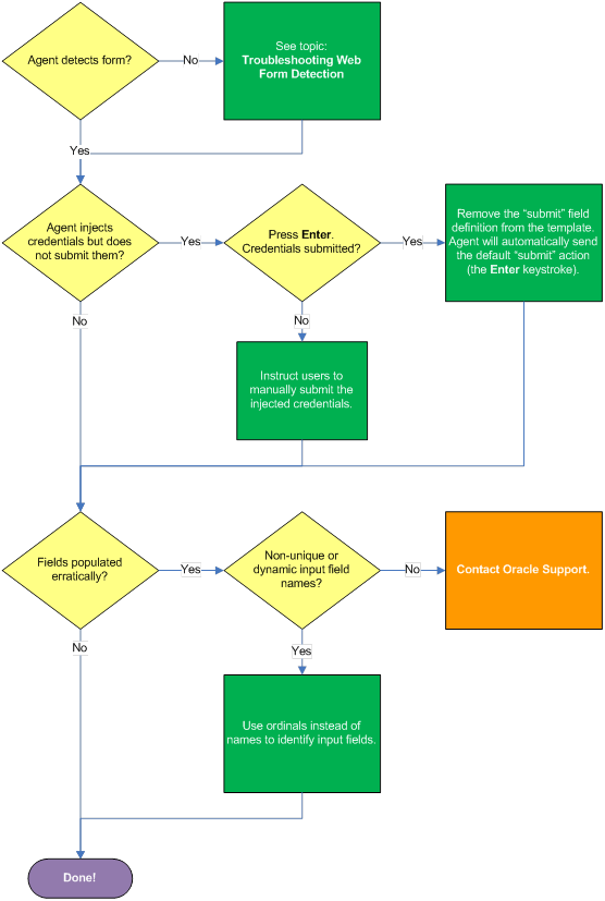

エージェントは資格証明を注入および送信しますか
エージェントはパスワードの変更を検出すると、「Auto Submit」機能が明示的に無効化されていないかぎり、資格証明を適切なフィールドに注入し、アプリケーションに送信します。
資格証明の注入が不安定であるか、まったく行われない場合、「資格証明の注入および送信のトラブルシューティング」を参照してください。
新しいパスワードはアプリケーションのパスワード・ポリシーを満たしますか
Logon Managerで生成される新規パスワードがアプリケーション独自のパスワード・ポリシーを満たさない場合、パスワード変更は失敗します。これに該当するかどうかを確認する場合は、現在エージェントにデプロイされているパスワード生成ポリシーを、ターゲット・アプリケーションのパスワード・ポリシーと比較し、パスワード変更の失敗の原因となる可能性がある非一貫性をすべて修正します。
エージェントはパスワード変更フォームにログオンと同様に応答しますか
エージェントがパスワード変更フォームに対して、ログオン・フォームと同様に応答する場合(つまり、エージェントがユーザーの現在格納されている資格証明を注入および送信する場合)は、次の項目をチェックします。
·         テンプレートの構成ミス(誤った要素またはフォーム・タイプ、入力フィールド定義のエラーなど)
·         パスワード変更フォームに動的URLが含まれるかどうかを確認し、含まれている場合はそれに応じてテンプレートを更新します。
·         検出マッチングを使用している場合は、正しいマッチング・タイプを使用しているかどうかを確認し、マッチング文字列にエラーがないか検証します。

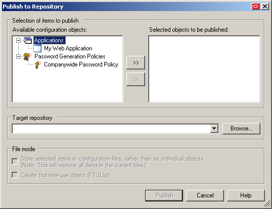

リポジトリへのテンプレートの公開
アプリケーション・テンプレートのテストが正常に終了したら、リポジトリ内の選択したターゲット・コンテナにディレクトリ形式の階層で(デフォルト)、またはフラット形式の構成ファイルとして公開することで、エンドユーザー・マシンに配付できます。
注意: Logon Managerをリポジトリとともにデプロイする方法およびリポジトリ・ツリー構築のベスト・プラクティスは、ご使用のプラットフォームのLogon Managerベスト・プラクティスのガイドを参照してください。
注意: この手順を実行する前に、リポジトリの構造および構成を熟知していることを確認します。

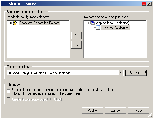

目的のテンプレートおよびその他の構成オブジェクトを選択し、リポジトリに公開するには、次の手順を実行します:
1.       Logon Manager Administrative Consoleを起動します。
2.       「Applications」ノードを右クリックし、コンテキスト・メニューから「Publish…」を選択します。
「Publish to Repository」ダイアログが表示されます。
3.       「Available configuration objects」リストで、目的のオブジェクトにナビゲートして選択します。
注意: このリストには、オブジェクトが構成されたカテゴリのみが表示されます。
たとえば、パスワード生成ポリシーが存在しない場合、対応するカテゴリはこのリストに表示されません。
4.       「>>」をクリックして、選択したオブジェクトを、「Selected objects to be published」リストに移動します。
(このリストからオブジェクトを除去して公開しないようにするには、オブジェクトを選択して、「<<」をクリックします。)

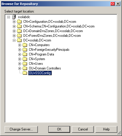

5.       次のいずれかを実行して、選択したオブジェクトの公開先のターゲット・コンテナを選択します:
o   以前、目的のコンテナに公開したことがある場合は、「Target Repository」ドロップダウン・リストからそれを選択します。
o   以前、目的のコンテナに公開したことがない場合、またはターゲット・コンテナ・パスが「Target Repository」ドロップダウン・リストに表示されない場合は、「Browse」機能を使用してターゲット・コンテナを検索して選択する必要があります:
                                                         i.            「Browse」をクリックして、ディレクトリ・ツリーを参照します。
注意: ディレクトリにまだ接続していない場合は、コンソールから必要な接続情報を提供するように求められます。
                                                       ii.            表示された「Browse for Repository」ダイアログで、ターゲット・コンテナにナビゲートして選択します。
注意: 新しいコンテナを作成する場合は、目的の親コンテナを右クリックし、コンテキスト・メニューから「New Container」を選択し、新しいコンテナの目的の名前を入力し、「OK」をクリックしてプロセスを完了します。
6.        (オプション)構成オブジェクトをフラット形式で格納する必要がある環境の場合は、「Store selected items in configuration files, rather than as individual objects」チェック・ボックスを選択します。
注意: このオプションを選択することで、既存の構成ファイルに格納されているすべての項目が上書きされます(ターゲット・コンテナに存在する場合)。
7.       (オプション)初回使用オブジェクト(FTUList)を作成する場合は、対応するチェック・ボックスを選択します。
注意: 手順6でフラット形式での構成オブジェクトの格納を選択した場合、このオプションはアクティブのみ可能です。
8.       「Publish」をクリックします。コンソールは、選択したオブジェクトをターゲット・リポジトリに公開します。
注意: 公開プロセスが完了するまで、ダイアログを終了したり、コンソールを閉じようとしないでください。オブジェクトが公開されると、ダイアログは自動的に閉じます。
公開プロセスの詳細は、Logon Manager Administrative Consoleヘルプを参照してください。
不安定なフォーム検出を診断するには、次のステップを使用します。
「Logon Using Logon Manager」トレイ・アイコン・オプションを使用すると、検出に成功しますか
エージェントがフォームを検出せず、エージェントのシステム・トレイ・アイコンの「Logon Using Logon Manager」オプションを起動すると検出に成功する場合は、次を実行します:
·         フォーム定義の「Options」タブの「Auto-recognize」オプションが有効になっていることを確認します。
·         テンプレートで、誤った、または不正確なURL、入力フィールド定義、マッチング・ルールなどのエラーがないかどうかを確認します。
 ページのロードは完了しましたか
ブラウザがページの完全なロードを示すまで、エージェントは検出を開始しません。
ページのロードが低速である場合は、検出が適切に行われているかどうかを判断する前に、完全にロードするまで待機する必要があります。通常はブラウザ・ウィンドウの下部にあるステータス・バーに「Done」や「Finished.」などの適切なメッセージが表示され、そのページがロード完了したことが示されます。
適切なヘルパー・オブジェクトは実行されていますか
インストールされているWebブラウザとの通信を行うために、エージェントは、そのブラウザにフックするヘルパー・オブジェクトを使用し、ブラウザに対してデータを送受信する手段をLogon Managerに提供します。ヘルパー・オブジェクトがバックグラウンドで実行されていない場合、Logon Managerはブラウザと通信できません。詳細は、「Webフォーム検出の理解」を参照してください。
すべての検出マッチング・ルールおよびオフセット・マッチング・ルールを削除すると、検出に成功しますか
ターゲットWebフォームの検出の成功を妨げるような方法で1つ以上のマッチング・ルールが構成されている可能性があります。すべてのマッチング・ルールを削除し、問題のあるルールを特定するまで、検出をテストしながらマッチング・ルールを1つずつ再追加します。
URL定義をhost.domainフォームに短縮すると、検出に成功しますか
エージェントが一貫性を保ってフォームを検出するのを妨げる動的セグメントがURLに含まれる場合があります。URL定義をhost.domainフォームに簡略化してテンプレートをテストし、検出が成功した場合は、問題のあるセグメントを特定するまでURL定義のセグメントを1つずつ再構築し、正規表現を使用して動的セグメントに対応します。詳細は、「URL検出の理解」を参照してください。
前述の手順で問題を解決できない場合は、さらなるサポートを受けるために「Oracleサポートへの問合せ」を参照してください。
コントロールIDを使用する場合のフォームのレスポンスのトラブルシューティング
エージェントはフォームを検出しますか
エージェントがフォームをまったく検出せず、レスポンスを試みない場合は、「Webフォーム検出の理解」を参照して、検出を妨げている可能性がある問題をテンプレート構成で特定します。
エージェントが資格証明を注入しても、資格証明の送信は行いませんか
エージェントがフィールドの検出および正しい資格証明の注入を正常に行っても、処理のために資格証明をアプリケーションに自動的に送信できない場合は、[Enter]を押して資格証明が送信されるかどうかを確認し、次のいずれかを実行します:
·         [Enter]を押すと資格証明が送信される場合は、テンプレートから「submit」入力フィールド定義を削除します。「submit」フィールド定義がない場合、エージェントはデフォルトの送信アクション([Enter]キーストローク)を送信します。
·         [Enter]を押しても資格証明が送信されない場合は、手動で送信するようにユーザーに指示します。
フィールドへの移入が不安定ですか
エージェントによるフィールドへの移入が不安定である場合(誤った値、切り捨てられた値、文字化けした値または空白の値を取り込むなど)、1つ以上のターゲット要素名が一意でないか、動的である可能性があります。このような場合は、要素名のかわりに序数を使用し、Logon Managerに対して要素を一意に識別します。

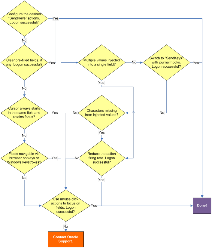

事前入力されたフィールドによって誤ったログオンが発生しますか
アプリケーションによっては、ログオン・フォームの表示時にログオン・フィールドの事前入力を行うことがあります(たとえば、ユーザー名のフィールドに、最後に正常にログオンしたユーザーの名前が事前入力されているなど)。1つ以上の[Backspace]または[Delete]キーストロークを送信して、資格証明を注入する前に、事前入力されたフィールドをクリアする必要がある場合があります。
カーソルは常に同じフィールドで開始して、フォーカスを保持しますか
カーソルが必ずしも同じフィールドで開始せず、エージェントによる移入前にフィールドがフォーカスを失う場合は、特定のホットキーの組合せ([Alt]+[U]など)または標準のWindowsキー([Tab]、矢印など)によるフィールドへのナビゲートがアプリケーションで許可されるかどうかを確認します。キーストロークを使用してフィールドにナビゲートできない場合は、目的のフィールドまたはコントロールを対象としたマウス・クリック・アクションを使用します。
単一のフィールドに複数の値が注入されますか
エージェントが単一のフィールドに複数の値(ユーザー名とパスワードなど)を挿入する場合は、エージェントによるSendKeysアクションの起動が非常に早いため、アプリケーションが適切に応答できていない可能性があります。このような場合は、資格証明の注入の信頼性が高まるまで、アクションの起動速度を低下させます。これを行うには、他のアクションとの間に遅延アクションを挿入するか、「End-User Experience」→「Response」の下にある「SendKeys event interval」グローバル・エージェント設定を「Use for slow system」または「Use for very slow system」に設定します。
ジャーナル・フックを使用するSendKeysに切り替えると、注入の信頼性が回復しますか
前述の手順の提案を試した後もエージェントが引き続き単一のフィールドに複数の値を注入する場合は、フォームの対話方法をジャーナル・フックを使用するSendKeysに切り替えます。これを行うには、アプリケーション・テンプレートで「General」タブを選択して目的のフォームを選択し、「Edit」をクリックして「Fields」タブを選択し、「Transfer Method」オプションを「SendKeys using Journal Hook」に設定します。
注意: 「SendKeys using journal hook」方法を使用すると、エージェントが代替APIを使用してキーストロークおよびマウス・クリックをブラウザに送信するため、これは通常、Citrix環境で最も効果的です。
注入された値から文字が欠落していますか
注入されたフィールド値から個々の文字が欠落している場合は、エージェントによるSendKeysアクションの起動が非常に早いため、アプリケーションが適切に受け入れることができていない可能性があります。このような場合は、資格証明の注入の信頼性が高まるまで、アクションの起動速度を低下させます。これを行うには、他のアクションとの間に遅延アクションを挿入するか、「End-User Experience」→「Response」の下にある「SendKeys event interval」グローバル・エージェント設定を「Use for slow system」または「Use for very slow system」に設定します。
マウス・クリック・アクションを使用してフィールドにフォーカスすると、ログオンに成功しますか
ログオンに引き続き失敗する場合は、マウス・クリック・アクションを使用してフォーム内のすべてのフィールドおよびコントロールにフォーカスすることを検討します。
前述のどの手順でも問題を解決できない場合は、Oracleサポートに連絡してください。

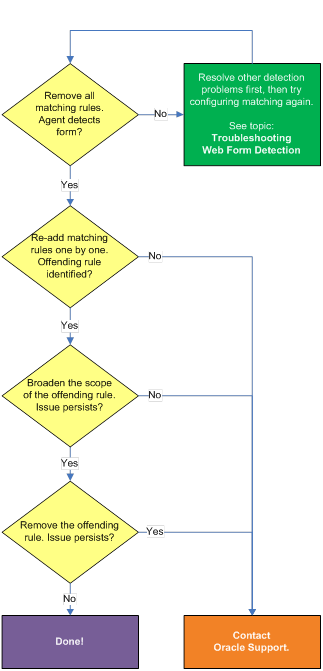

検出マッチングのトラブルシューティング
すべてのマッチング・ルールを削除すると、フォーム検出が回復しますか
テンプレート内のフォーム定義からすべてのマッチング・ルールを削除すると適切なフォーム検出が行われる場合は、問題のあるルールを特定するまでルールを1つずつ再追加します。次に、問題のあるルールの範囲を広げるか(たとえば、現在指定されているHTMLコンテナよりも、サイトのDOM階層内で1つ上のHTMLコンテナを指定するなど)、問題のあるルールを完全に削除して検出が回復するかどうかを確認します。マッチングを完全に無効にしても検出が回復しない場合、問題は他にあります。
「Webフォームの検出のトラブルシューティング」を参照して問題を解決します。
前述の手順で問題を解決できない場合は、詳細を「Oracleサポートへの問合せ」で参照してください。
一部のアプリケーションではログアウト時にログオン・フォームが表示されるため、Logon Managerがログオン・フォームを認識してアプリケーションへの再ログインを自動的に行う原因となります。
これによって無限ログオン・ループが作成され、アプリケーションからログアウトできません。管理者は、このループの発生を防ぐために最後のログオン以降、設定された期間内はLogon Managerがアプリケーションにログオンするのを禁止するログオン猶予期間機能を有効にすることを選択できます。
標準ログオン・フォームのURLからのログアウト後のフォームのURL
ログアウト時に示されるログオン・フォームのURLが標準ログオン・フォームのURLと異なる場合は、ログオン後のフォームのURLが一致しないようにテンプレート内のURL定義を変更します。手順については、「URL検出基準の構成」を参照してください。
ログアウト後のフォームは、標準ログオン・フォームと異なりますか
ログアウト時に示されるログオン・フォームがアプリケーションの標準ログオン・フォームと大幅に異なる場合は、マッチングを使用してこの2つのログオン・フォームを一意に区別します。手順については、「追加のフィールド検出基準の構成」を参照してください。
「Logon Loop Grace Period」オプションを構成すると、ログオン・ループは解決されますか
ログアウト後のフォームを標準ログオン・フォームと一意に区別できない場合は、指定された猶予期間が完全には経過していない場合にエージェントが同じアプリケーションに自動的にログオンするのを防ぐ猶予期間を構成します。
ログオン・ループ猶予期間タイマーを構成するには、次の手順を実行します:
1.       Logon Manager Administrative Consoleで目的のテンプレートを開き、「Miscellaneous」タブを選択します。
2.       「Logon Loop Grace Period」フィールドで、ドロップダウン・リストから目的の操作モードを選択します。
·         Prompt: エージェントは、猶予期間が有効なときにアプリケーションのログオン・フォームを検出した場合、ログオンを完了するか、アプリケーションを無視するかを尋ねるプロンプトを表示します。
·         Silent: エージェントは、猶予期間が有効なときにアプリケーションのログオン・フォームを検出した場合、アプリケーションを無視し、ユーザーのログオンを行いません。
·         None: 猶予期間タイマーを非アクティブ化します。エージェントは、アプリケーションのログオン・フォームを検出するたびにアプリケーションに応答します。
3.       猶予期間が有効なときにエージェントに実行させる内容に応じて、次のいずれかを実行します:
·         アプリケーションの実行可能ファイルの起動が検出されるたびにエージェントがユーザーのログオンを行うようにするには、「Reset for each process」チェック・ボックスを選択します。
·         猶予期間が経過するまでエージェントがアプリケーションを無視するようにするは、「Reset for each process」チェック・ボックスを空白のままにします。
4.       変更を保存してリポジトリにコミットします(該当する場合)。
注意: ログオン猶予期間タイマーを構成しても、ログオン・ループが特定のフォーム定義で発生する場合は、フォーム定義の「Options」タブのAdhere to logon loop grace periodオプションが有効になっていることを確認します。

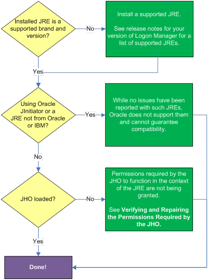

Javaアプリケーションの問題のトラブルシューティング
Javaアプリケーション固有の問題を診断し解決するには、次のステップを使用します。
インストールしたJREはサポートされているブランドおよびバージョンですか
サポートされるJREのリストについては、ご使用のバージョンのLogon Managerのリリース・ノートを参照してください。インストールしたJREがサポートされていない場合は、Logon Managerを現在のJREがサポートされるリリースにアップグレードするか、現在のJREをご使用のリリースのLogon Managerでサポートされるバージョンに置き換える必要があります。
Oracle JInitiator、あるいは開発元がOracleまたはIBM以外の別のJREを使用していますか
Logon Managerを、Oracle JInitiatorまたはOracle/IBM以外のJREとともにデプロイした場合の問題は報告されていませんが、このようなJREを使用した場合のLogon Managerの適切な動作についてはサポートおよび保証されません。
JHOはロードされていますか
場合によっては、Javaアプリケーション使用時に構成上の問題によってJHOがロードされない場合があります。JHOがインストールされ実行されていることを確認するには、Microsoft Spy++ (Microsoft Visual Studioに付属)、またはSysInternals Process Explorer (http://technet.microsoft.com/en-us/sysinternals/bb896653.aspx)などのプロセス・ビューア・ツールを使用して、JVM実行可能ファイルがssojho.dll子スレッドを生成したことを確認してください。

Logon Managerは、JHOの次の側面の動作を制御できる、グローバルなエージェント設定を提供します:
·         特定のJREバージョンを除外する
·         特定のJREベンダーを除外する
·         Javaアプレットのロードを考慮したレスポンス遅延を定義する
·         JREの初期化を考慮したレスポンス遅延を定義する
·         レスポンス再試行間の遅延を定義する
·         レスポンス再試行の最大数を定義する
·         JHOが認識または無視する特定の階層、ウィンドウ、コンポーネントおよび注入タイプのイベントを定義する
これらの設定は、Logon Manager Administrative Consoleのツリーの次の場所にあります:
「Global Agent Settings」→「Live」→「User Experience」→「Application Response」→「Java Applications」
これらの設定および構成方法の詳細は、コンソール・ヘルプを参照してください。さらに精度の高い制御を行う場合、Logon Managerではレジストリ設定が提供されています(次の項で説明します)。これらの設定は熟練した管理者のみが行うことをお薦めします。
