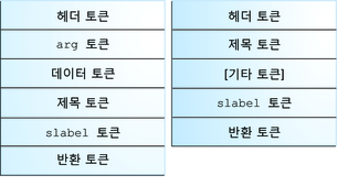

Trusted Extensions 소프트웨어는 Oracle Solaris OS에 감사 클래스, 감사 이벤트, 감사 토큰 및 감사 정책 옵션을 추가합니다. 몇 가지 감사 명령이 레이블을 처리하도록 확장되었습니다. 다음 그림은 일반적인 Trusted Extensions 커널 감사 레코드 및 사용자 레벨 감사 레코드를 보여줍니다.
그림 18-1 레이블이 있는 시스템의 일반적인 감사 레코드 구조
image:그림은 두 가지 일반적인 감사 레코드 구조를 보여줍니다. 커널 레코드에는 데이터 토큰이 포함됩니다. 두 레코드에 모두 slabel 토큰이 포함되어 있습니다.

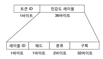

label 토큰
label 토큰에는 민감도 레이블이 있습니다. 이 토큰에는 다음 필드가 포함됩니다.
다음 그림은 토큰 형식을 보여줍니다.
그림 18-2 label 토큰 형식
image:그림은 레이블 감사 토큰의 이진 스트림 형식을 보여줍니다.
label 토큰은 다음과 같이 praudit 명령으로 표시됩니다.
