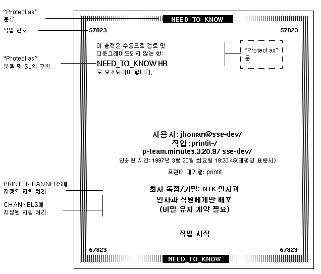

레이블이 있는 배너 및 트레일러 페이지

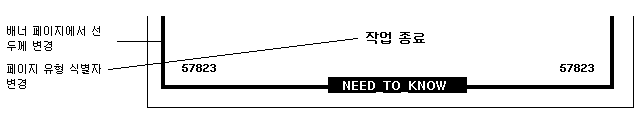

다음 그림에서는 기본 배너 페이지 및 이 페이지와 기본 트레일러 페이지의 차이점을 보여 줍니다. 콜아웃은 다양한 섹션을 식별합니다. 트레일러 페이지에서는 윤곽선을 사용합니다.
인쇄 작업에서 표시되는 텍스트, 레이블 및 경고를 구성할 수 있습니다. 지역화를 위해 텍스트를 다른 언어의 텍스트로 바꿀 수도 있습니다.
그림 15-2 레이블이 있는 인쇄 작업의 일반적인 배너 페이지
image:그림에서는 작업 번호, 분류 및 처리 지침이 있는 배너 페이지를 보여 줍니다.
그림 15-3 트레일러 페이지의 차이점
image:그림에서는 트레일러 페이지에는 JOB END가 표시되지만 배너 페이지에는 페이지 아래쪽에 JOB START가 표시되는 것을 보여 줍니다.
다음 표는 보안 관리자가 /usr/lib/lp/postscript/tsol_separator.ps 파일을 수정하여 변경할 수 있는 신뢰할 수 있는 인쇄의 내용을 보여 줍니다.
주 - 인쇄되는 출력을 현지화 또는 국제화하려면 tsol_separator.ps 파일의 설명을 참조하십시오.
표 15-1 tsol_separator.ps 파일의 구성 가능한 값
출력
기본값
정의되는 방식
변경 방법
PRINTER BANNERS
/Caveats Job_Caveats
CHANNELS
/Channels Job_Channels
배너 및 트레일러 페이지 맨 위의 레이블
/HeadLabel Job_Protect def
/PageLabel 설명을 참조하십시오.
/PageLabel을 변경하는 것과 같습니다.
또한 Trusted Extensions Label Administration의 Specifying the Protect As Classification을 참조하십시오.
본문 페이지 맨 위와 아래의 레이블
/PageLabel Job_Protect def
작업 레이블을 label_encodings 파일의 minimum protect as classification과 비교합니다. 더 지배적인 분류를 인쇄합니다.
인쇄 작업의 레이블에 구획이 있는 경우 구획을 포함합니다.
/PageLabel 정의를 변경하여 다른 값을 지정합니다.
또는 선택한 문자열을 입력합니다.
또는 아무것도 인쇄하지 않습니다.
"Protect as" 분류 문의 텍스트 및 레이블
/Protect Job_Protect def
/Protect_Text1 () def
/Protect_Text2 () def
레이블 위에 표시할 텍스트입니다.
레이블 아래에 표시할 텍스트입니다.
/PageLabel을 변경하는 것과 동일합니다.
Protect_Text1 및 Protect_Text2의 ()를 텍스트 문자열로 바꿉니다.
