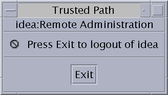

터미널 창에서 dtappsession 명령과 로컬 호스트 이름을 차례로 입력합니다.
$ /usr/dt/bin/dtappsession local-host
원격 호스트에서 실행 중인 Application Manager(응용 프로그램 관리자)가 로컬 호스트에 표시됩니다. Exit(종료) 대화 상자도 나타납니다.
Trusted CDE에서 원격 세션을 호출한 경우 Trusted_Extensions 폴더의 작업을 사용할 수 있습니다.
