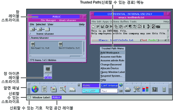

Trusted Extensions 소프트웨어는 신뢰할 수 있는 스트라이프의 왼쪽에 나타나는 확실한 변조 방지 엠블럼인 Trusted Path(신뢰할 수 있는 경로) 기호를 표시합니다. Trusted CDE에서 스트라이프는 화면의 맨 아래에 있습니다. Trusted JDS에서 스트라이프는 화면의 맨 위에 있습니다. Trusted Path(신뢰할 수 있는 경로) 기호는 사용자가 시스템의 보안 관련 부분을 사용 중일 때 나타납니다. 사용자가 신뢰할 수 있는 응용 프로그램을 실행할 때 이 기호가 나타나지 않는 경우 응용 프로그램의 해당 버전이 인증되었는지 즉시 확인하십시오. 신뢰할 수 있는 스트라이프가 나타나지 않는 경우 해당 데스크탑을 신뢰할 수 없습니다. 샘플 데스크탑 표시는 그림 1-1을 참조하십시오.
그림 1-1 Trusted Extensions 다중 레벨 CDE 데스크탑
