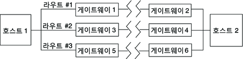

다음은 Trusted Extensions의 경로 지정 예입니다. 다이어그램과 표는 Host 1과 Host 2 사이의 세 가지 잠재적 경로를 보여줍니다.
그림 12-1 일반적인 Trusted Extensions 경로 및 경로 지정 테이블 항목
image:그래픽은 레이블이 없는 경로를 보여줍니다.
경로
첫번째 홉 게이트웨이
최소 레이블
최대 레이블
DOI
#1
게이트웨이 1
CONFIDENTIAL
SECRET
1
#2
게이트웨이 3
ADMIN_LOW
ADMIN_HIGH
1
#3
게이트웨이 5
